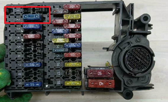

Filxomor 110 Опубликовано 11 января, 2019 Поделиться Опубликовано 11 января, 2019 Всем привет! Эбу edc15c6 нет управление клапаном турбины! проводку прозванивал, на фишку приходит +12 но управления нет драйвер управления подкидывал с другого блок, на фото снизу слева не помогает! может ремонтировал кто данный тип эбу??? подскажете что?? Ссылка на комментарий Поделиться на другие сайты Поделиться

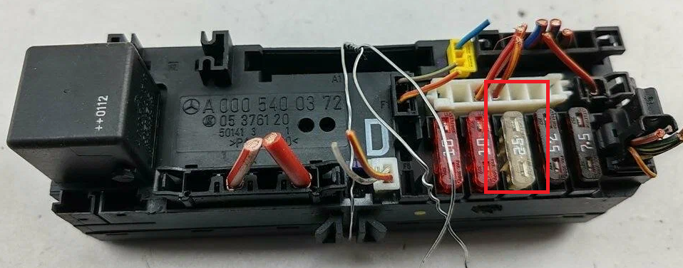

Виджар 1 264 Опубликовано 12 января, 2019 Поделиться Опубликовано 12 января, 2019 Привет! А проводку точно хорошо прозвонил? Я пару раз попадался на этих авто .... проводка на турбину там же идет в самом неблагоприятном месте. Кто ее туда вообще придумал ложить. Я проверяю всегда под нагрузкой .. т.е. лампой на 12В, и провод питания и провод управления. Потом ... а чем смотришь управление? Просто визуально по отработке трансдюсера на турбину? Или осциллографом? Еще момент ... питания, массы проверялись на ЭБУ. На Sprinter ни разу не попадалось, а вот на VITO тех же годов примерно было пару раз что виновником не работающей турбины оказывался предохранитель ... по моему 22 или 23 под седлом водителя. Не понял до конца его роли, но авто прекрасно заводилось и ездило, только без турбины ..))). Меняешь предохранитель, и турбина работает ... Ссылка на комментарий Поделиться на другие сайты Поделиться

31benz 170 Опубликовано 16 января, 2019 Поделиться Опубликовано 16 января, 2019 В 12.01.2019 в 08:15, Виджар сказал: Привет! А проводку точно хорошо прозвонил? Я пару раз попадался на этих авто .... проводка на турбину там же идет в самом неблагоприятном месте. Кто ее туда вообще придумал ложить. Я проверяю всегда под нагрузкой .. т.е. лампой на 12В, и провод питания и провод управления. Потом ... а чем смотришь управление? Просто визуально по отработке трансдюсера на турбину? Или осциллографом? Еще момент ... питания, массы проверялись на ЭБУ. На Sprinter ни разу не попадалось, а вот на VITO тех же годов примерно было пару раз что виновником не работающей турбины оказывался предохранитель ... по моему 22 или 23 под седлом водителя. Не понял до конца его роли, но авто прекрасно заводилось и ездило, только без турбины ..))). Меняешь предохранитель, и турбина работает ... На витах 638 этот пред идёт на питание эбу и трансдюссер. При вытащенном предохранителе авто заводится и едет, но управление турбиной не работает. Самое интересное, что моторник на связь не выходит без этого преда. Я недавно часа 2 ипался, не мог понять почему моторник не диагностируется. Начал звонить к-линию от эбу до разьема, и пока под сиденьем врезался в провод диагностического разьема, увидел пред сгоревший. Посмотрел в мурзилке- идёт на эбу. Заменил, и сразу же опросился моторник и заработала турбина Ссылка на комментарий Поделиться на другие сайты Поделиться

mexanic 238 Опубликовано 16 января, 2019 Поделиться Опубликовано 16 января, 2019 12 часов назад, 31benz сказал: На витах 638 этот пред идёт на питание эбу и трансдюссер. При вытащенном предохранителе авто заводится и едет, но управление турбиной не работает. Самое интересное, что моторник на связь не выходит без этого преда. Я недавно часа 2 ипался, не мог понять почему моторник не диагностируется. Начал звонить к-линию от эбу до разьема, и пока под сиденьем врезался в провод диагностического разьема, увидел пред сгоревший. Посмотрел в мурзилке- идёт на эбу. Заменил, и сразу же опросился моторник и заработала турбина Да есть такое дело первая фишка первый пин 15 клема ,23 пред под сидухой Ссылка на комментарий Поделиться на другие сайты Поделиться
