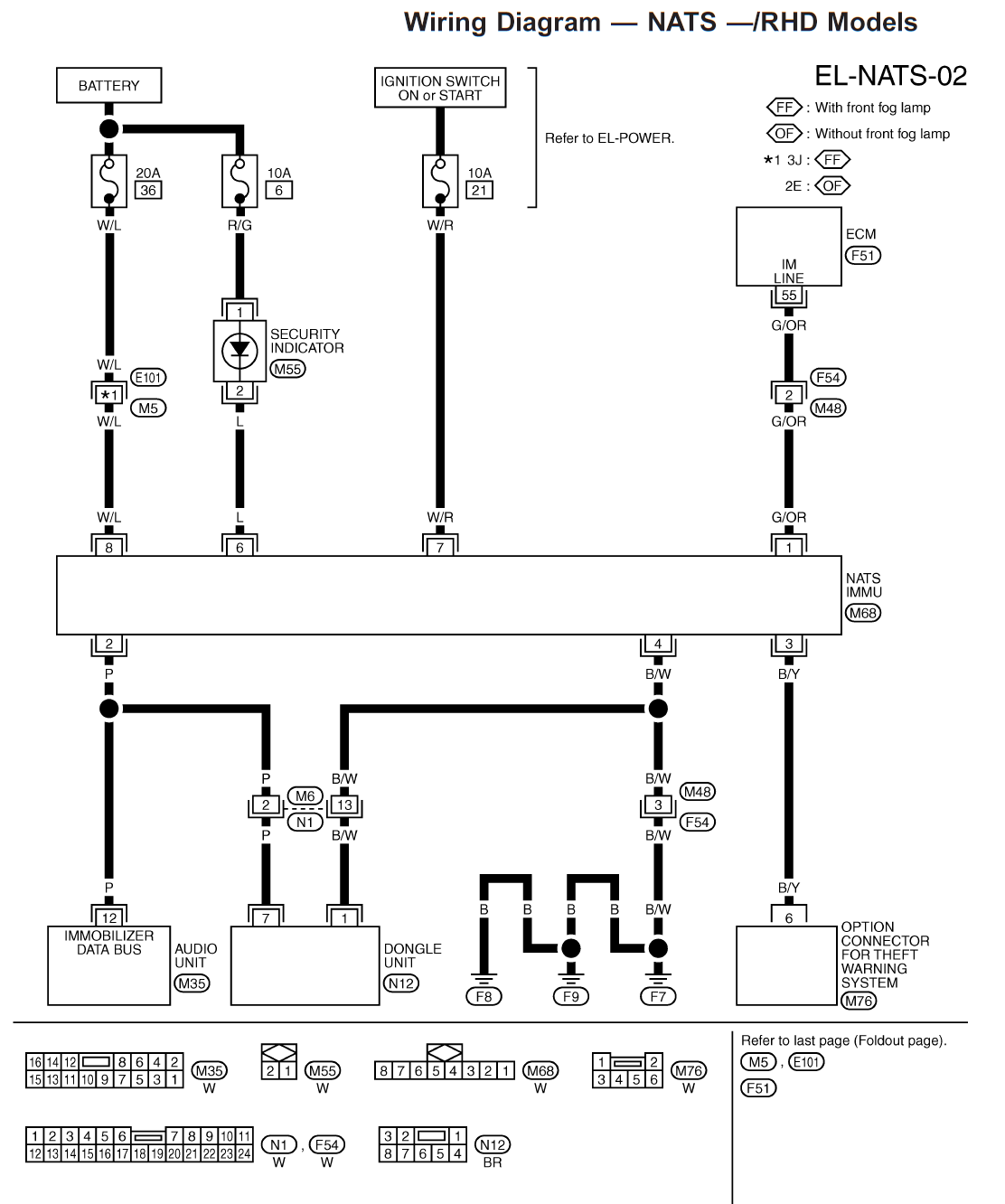

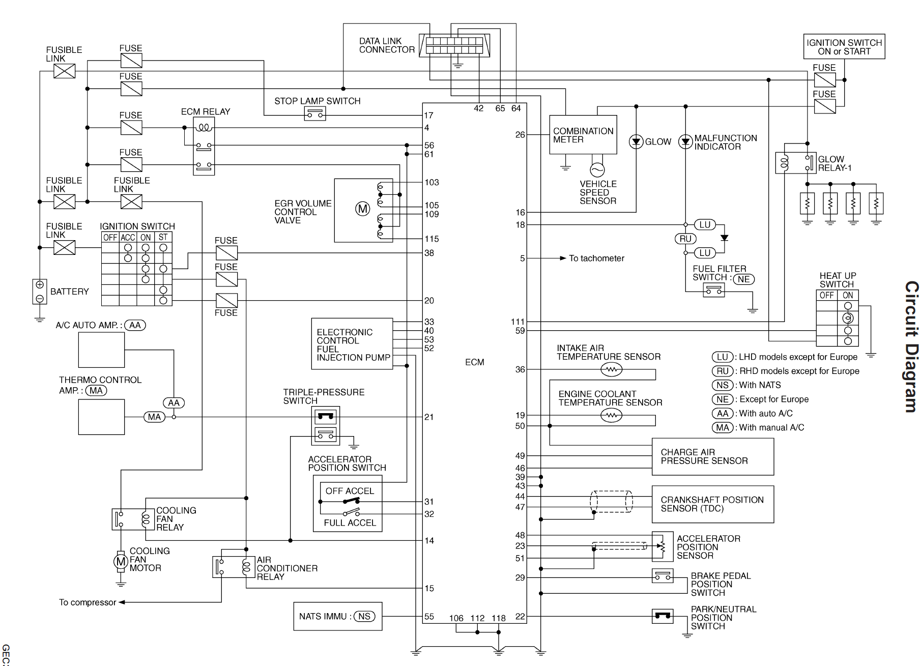

Костянтин777 0 Опубликовано 29 апреля Поделиться Опубликовано 29 апреля Доброго времени! Ниссан навара 2004 , d22, 2.5дизель, правий руль, ищу схему подключения ЭБУ двигателя , иммобилайзера, есть такая? Ссылка на комментарий Поделиться на другие сайты Поделиться
2butor 13 Опубликовано 29 апреля Поделиться Опубликовано 29 апреля 7 часов назад, Костянтин777 сказал: Доброго времени! Ниссан навара 2004 , d22, 2.5дизель, правий руль, ищу схему подключения ЭБУ двигателя , иммобилайзера, есть такая? Так а какая в итоге модель двигателя? По каталогам на японском (или откуда он?) 2.5 не бьется... 7 часов назад, Костянтин777 сказал: ищу схему подключения ЭБУ двигателя Вот такое может подойти 7 часов назад, Костянтин777 сказал: иммобилайзера Ссылка на комментарий Поделиться на другие сайты Поделиться
Костянтин777 0 Опубликовано 30 апреля Поделиться Опубликовано 30 апреля 12 часов назад, 2butor сказал: Так а какая в итоге модель двигателя? По каталогам на японском (или откуда он?) 2.5 не бьется... Вот такое может подойти Не много не то, у меня нет кан шины, с ЭБУ на обд приходит Rx-Tx 12-13 контакты. Связь с иммо на 1 контакт . 7 нога с обд не понятно куда идёт? 1 минуту назад, Костянтин777 сказал: Не много не то, у меня нет кан шины, с ЭБУ на обд приходит Rx-Tx 12-13 контакты. Связь с иммо на 1 контакт . 7 нога с обд не понятно куда идёт? Машина с Европы, с правым рулем Ссылка на комментарий Поделиться на другие сайты Поделиться

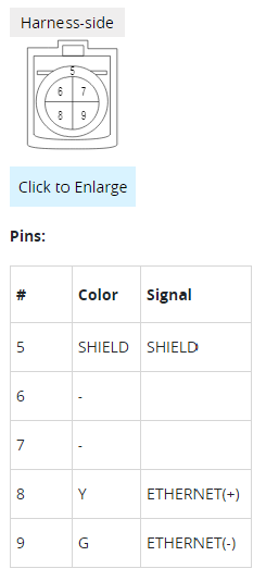

Olma2000 0 Опубликовано 29 мая Поделиться Опубликовано 29 мая Добрый день, надо схема распиновки переднего дистроника ниссан рог т33, 1,5л, 22год. Спасибо. Ссылка на комментарий Поделиться на другие сайты Поделиться

Malina 555 Опубликовано 30 мая Поделиться Опубликовано 30 мая 19 часов назад, Olma2000 сказал: схема распиновки переднего дистроника Ссылка на комментарий Поделиться на другие сайты Поделиться
