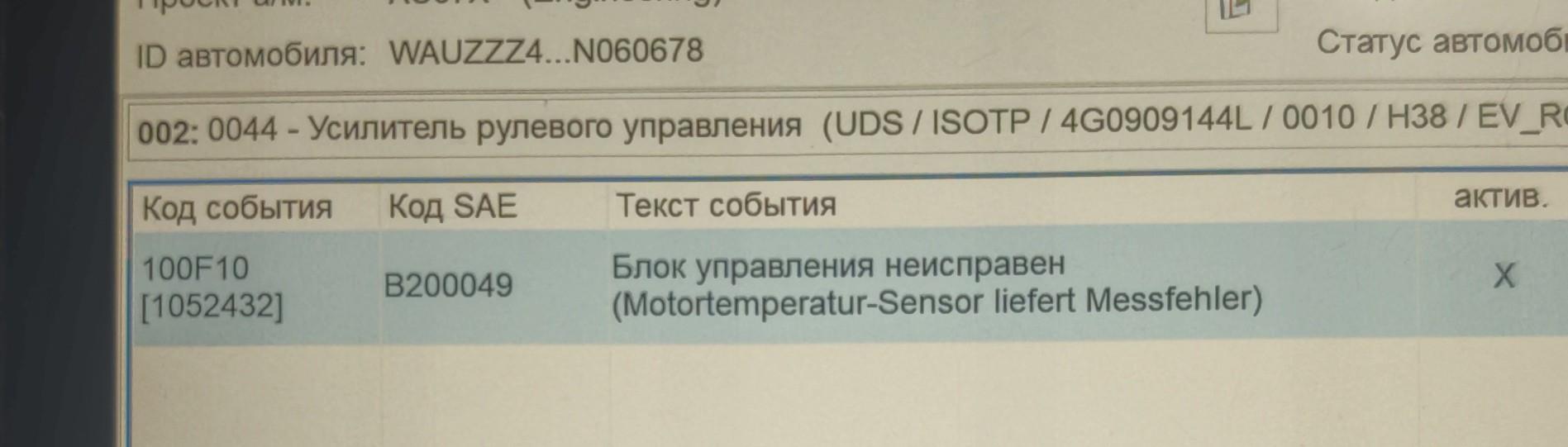

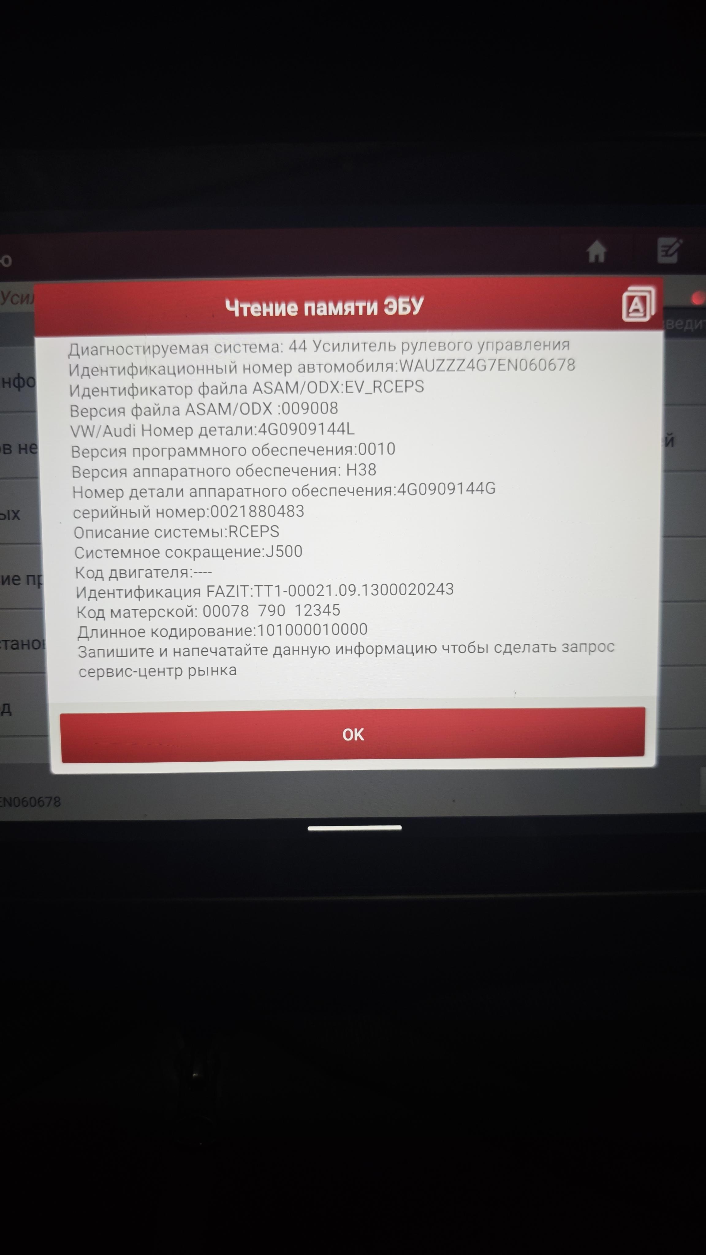

Коллеги, подскажите какие дальнейшие действия. Был спавший правый пыльник, и немного влаги, не чего не успело сгнить. Плата сухая.
Может у кого есть прошивка под Одис для этой рейки.

Всем привет. Подскажите пожалуйста, B200049 Porsche Macan 2016г. Понимаю, что надо программу обновить, но где её взять? Не нашел ничего похожего. Может есть у кого? И где вообще  можно искать такие файлы? Не в первый раз уже сталкиваюсь, но ничего не могу сделать, потому что просто нет файлов

 Всем привет.
В этом случае как? Вычитать выложить здесь 2ер? Может помочь правка?
