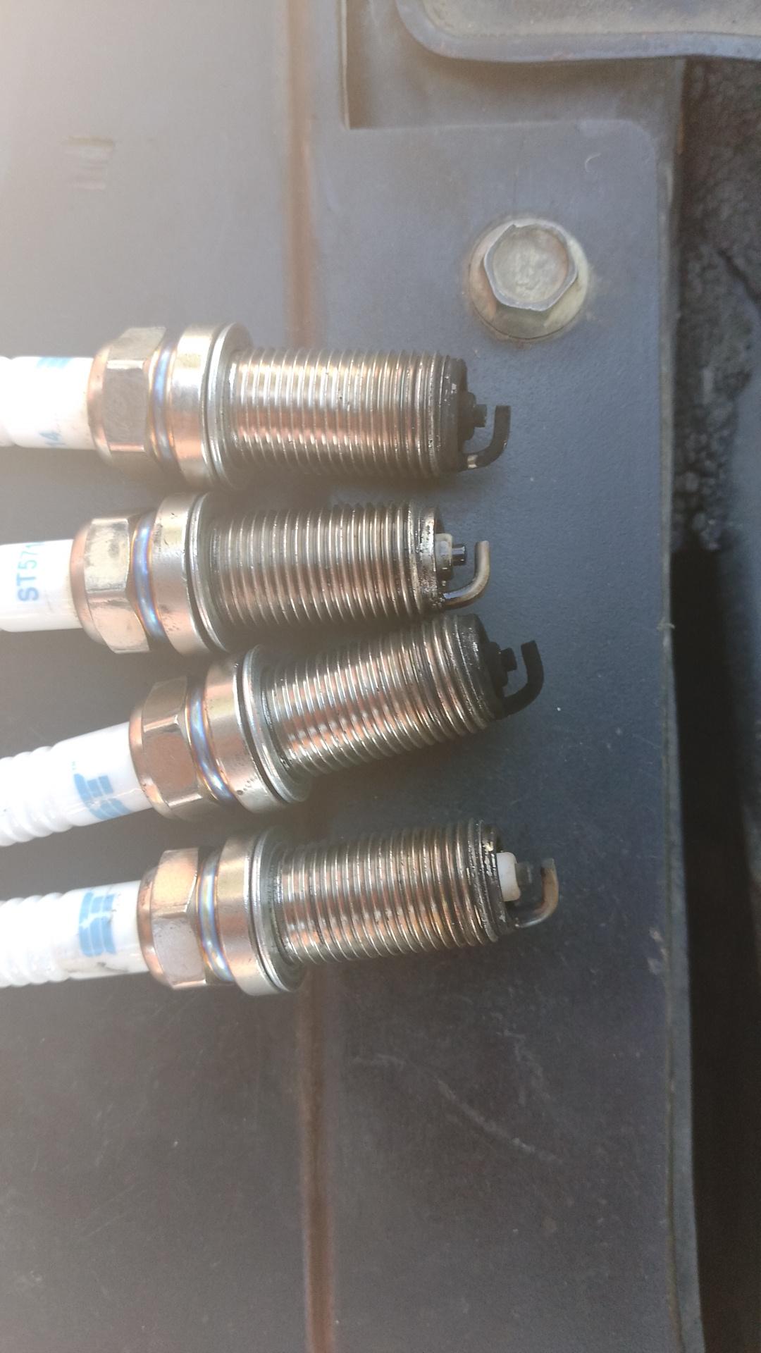

ivan34 31 Опубликовано 3 часа назад Автор Поделиться Опубликовано 3 часа назад 11 часов назад, AzarOF сказал: С виду вроде родной хитачевский. Может с инжекторами что -то не то ? или на стенд или местами поменять и глянуть, будет чернеть свеча ? Менял местами форсунки, не помогает. Свечи вот так выглядят две черные, две чистые. Ссылка на комментарий Поделиться на другие сайты Поделиться
koksik 25 Опубликовано 2 часа назад Поделиться Опубликовано 2 часа назад Был случай в ремонте как раз на древнем ниссане, замкнули в проводке 2 провода управляющих на форсунки между собой, эффект был такой 2 свечи черные, так как управляющих импульсов стало в 2 раза больше. Нашёл без осцила, по диодной контрольке, заметил что моргает на ХХ чаще на двух форсах. Ссылка на комментарий Поделиться на другие сайты Поделиться
ivan34 31 Опубликовано 1 час назад Автор Поделиться Опубликовано 1 час назад Спасибо это посмотрю. Ссылка на комментарий Поделиться на другие сайты Поделиться
