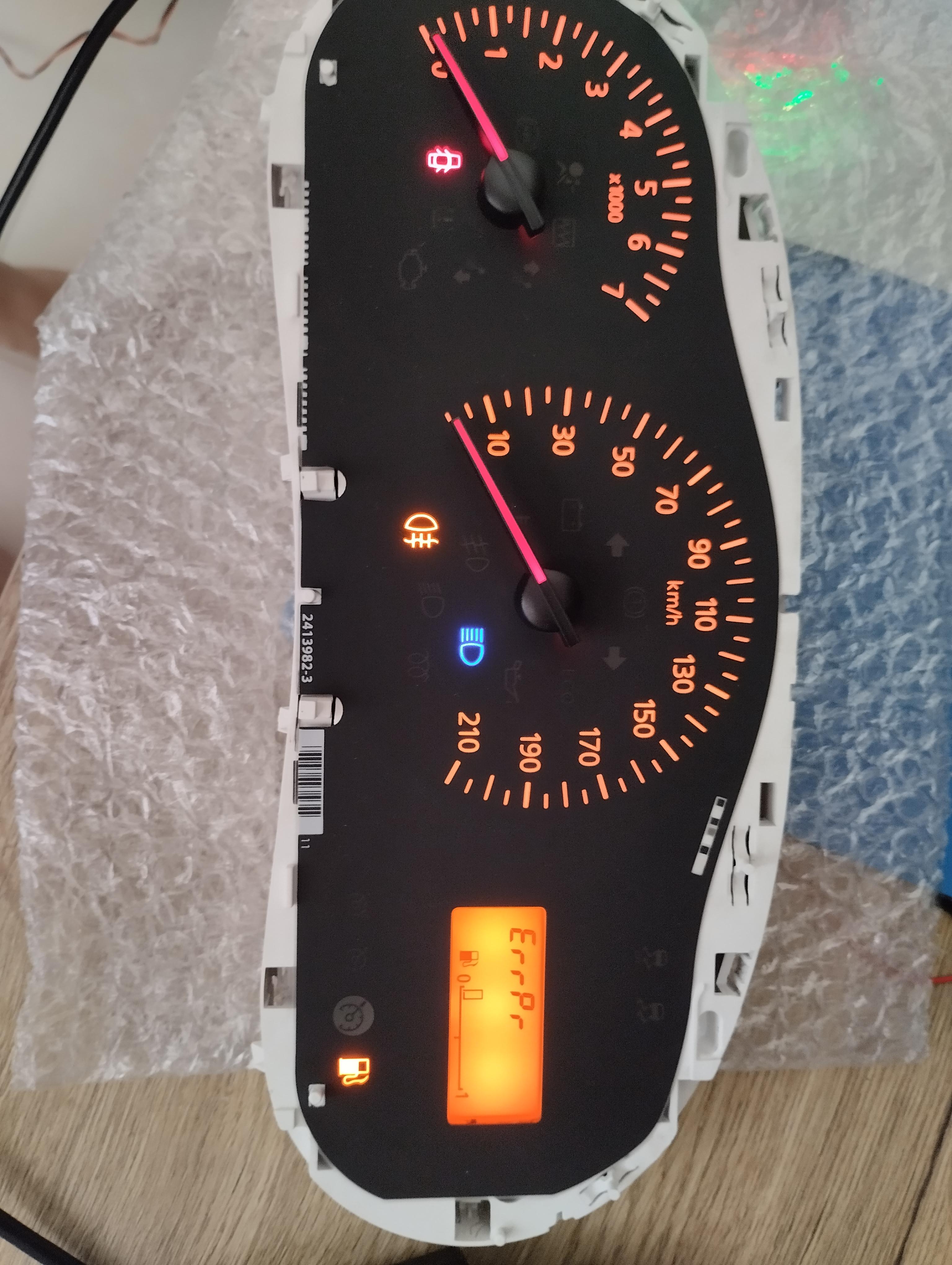

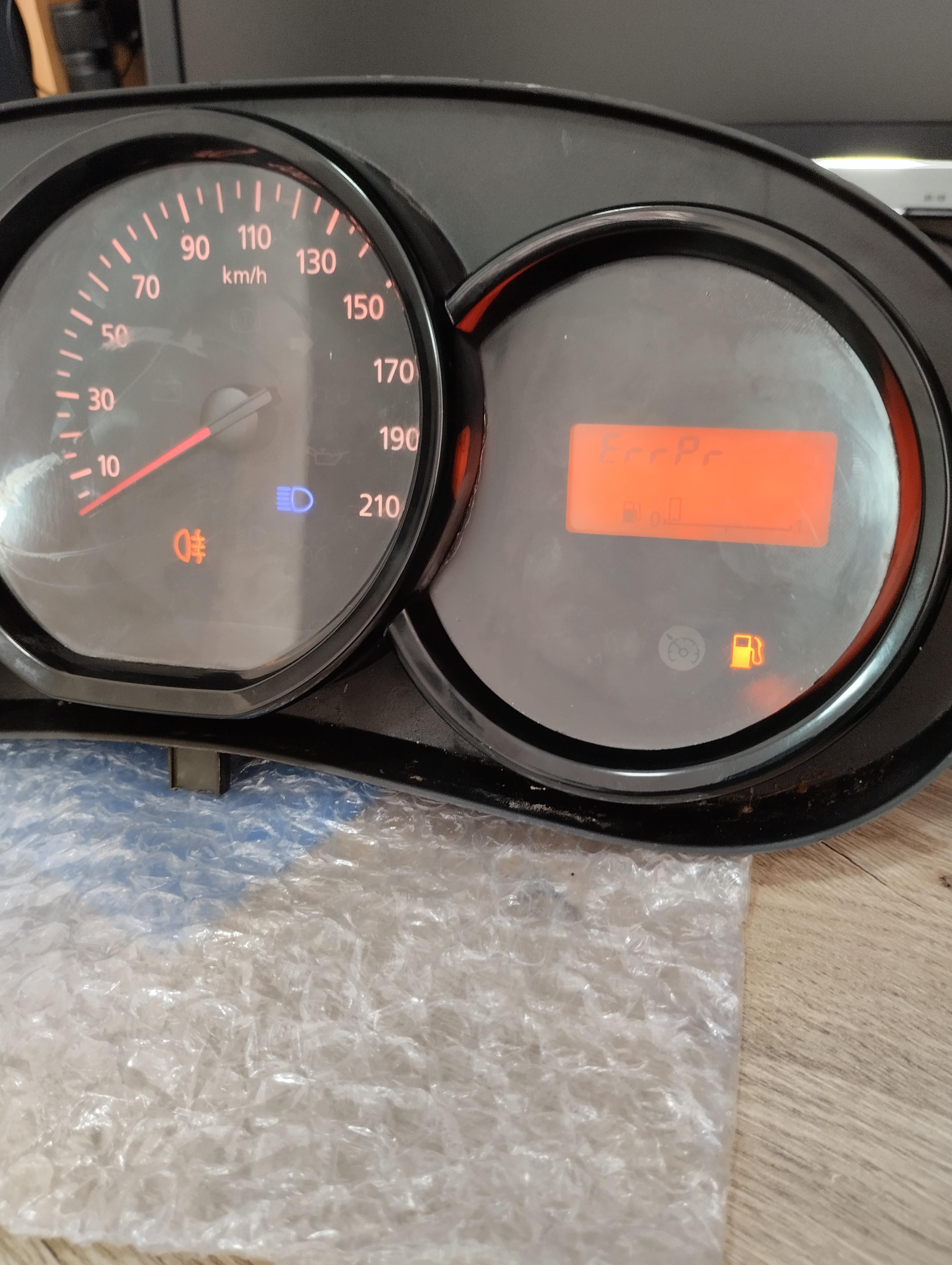

Здесь на форуме нашел дампы, залил, приборка ожила но вместо пробега errpr.
iprog делал рефлеш и изменение пробега, все меняется нормально и при чтении показыват пробег, но на приборке нет.

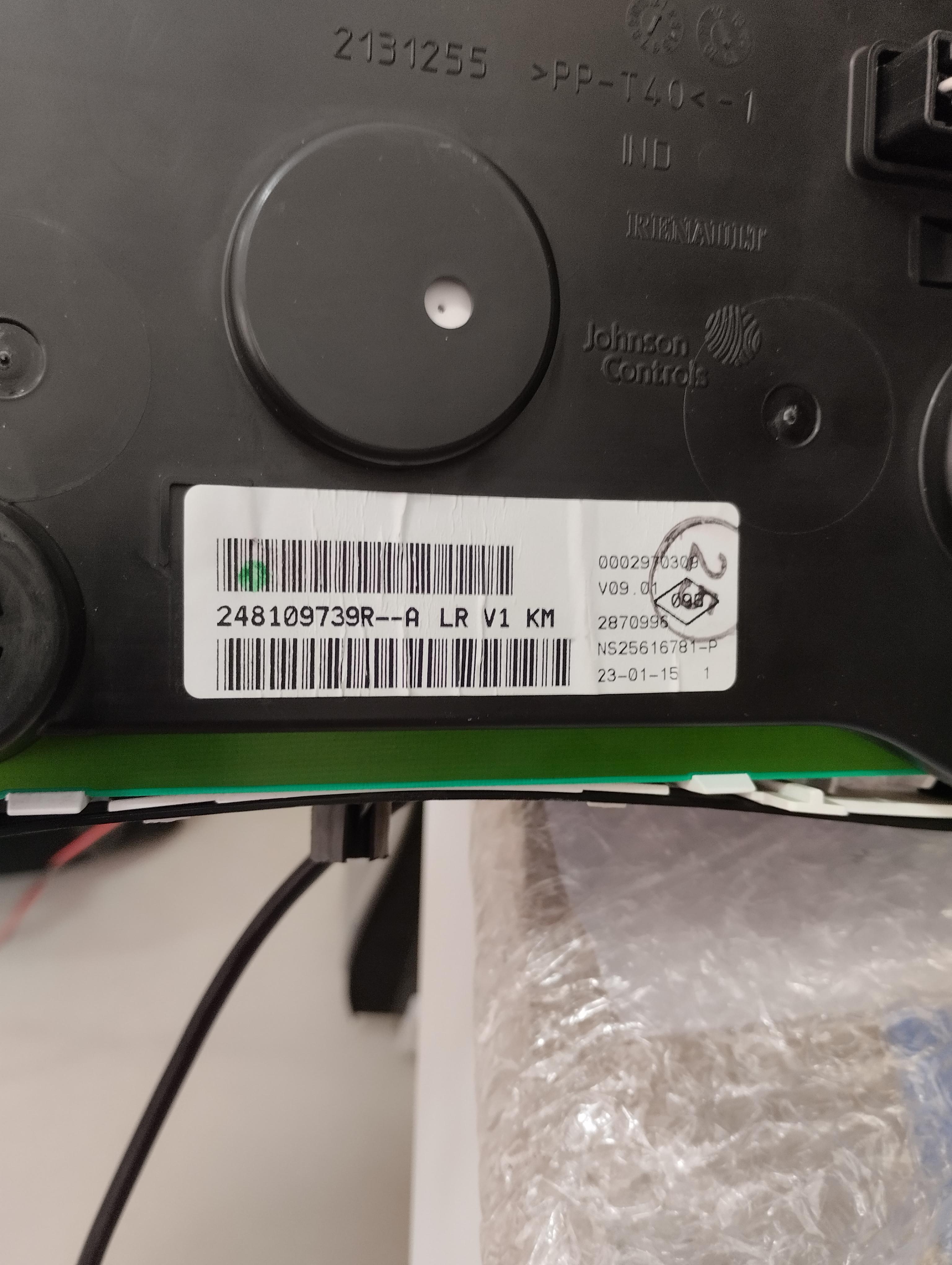

номер панели 248109739R
Процессор mb96f6a6

Хотите сказать, автоконфиг прошёл успешно, а ERROR PROG не ушел?
Я бы попробовал сделать репрог панели клипом, с последующей автоконфигурацией. Должна ожить

Клиенту было к спеху, купили приборную панель б.у. за 30$.
Эту оставил на потом, будет время.
