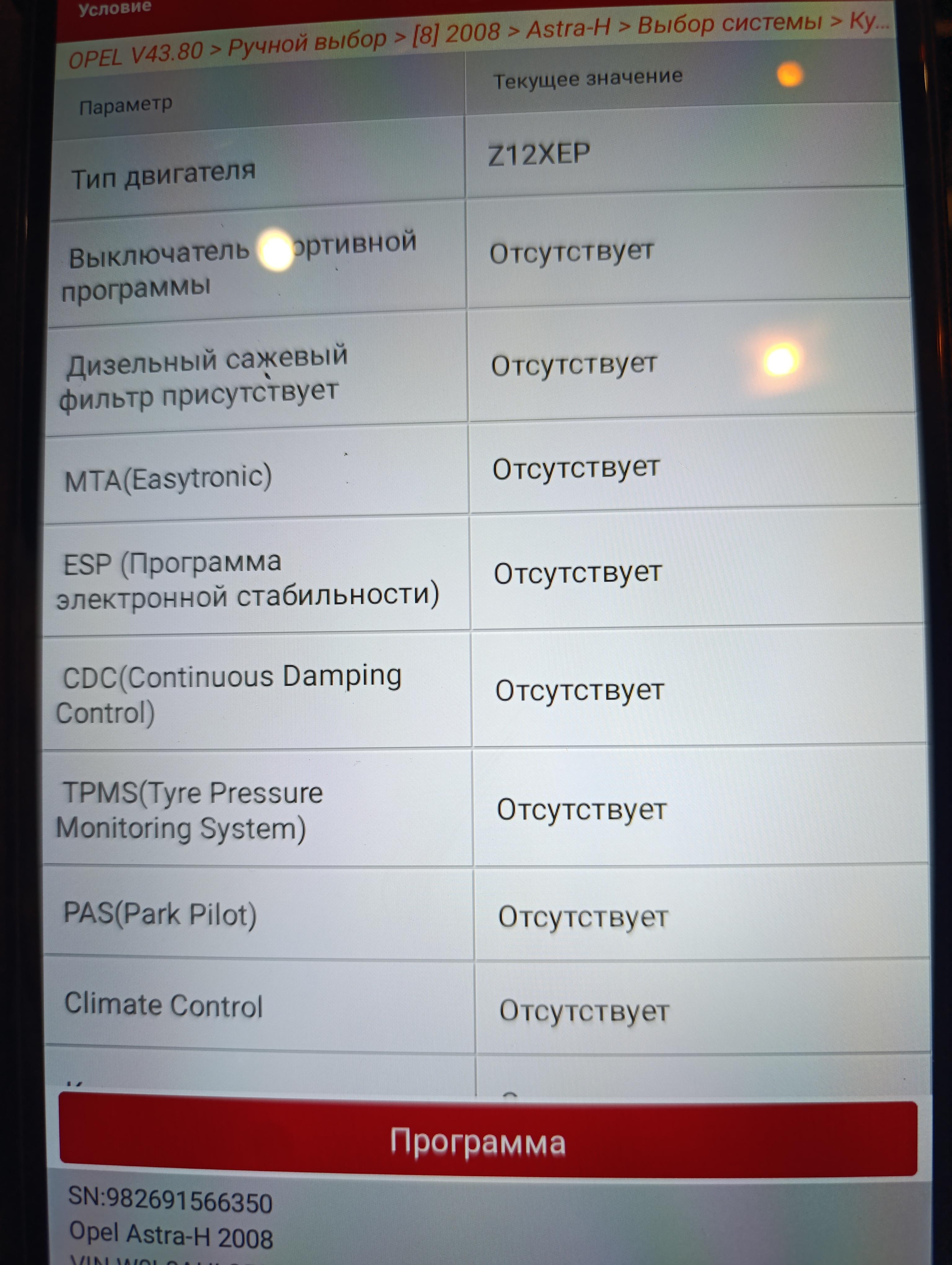

Tap 1 Опубликовано 2 июля Поделиться Опубликовано 2 июля Вітання всім! Є Asra H , 2008р , з двигуном Z17DTJ. Скарга крієнта - "не вмикається кондиціонер". Встановлене ручне управління (без елктронного клімат-контролю). При натисканні на сніжинку моторний блок це бачить, але реле і відповідно компресор не вмикається .. Спробував запустити в тестовому режимі - все ок ! Є включення ,тиск підіймається ,є холодне повітря з дефлекторів . Переглянув конфігурацію по всіх блоках ,вроді норм.. ,всюди вказано - без кліми ,компресор з муфтою . Далі підвис ,не можу зрозуміти ,що не так? Ссылка на комментарий Поделиться на другие сайты Поделиться
west 74 Опубликовано 2 июля Поделиться Опубликовано 2 июля А в панели приборов смотрел конфиг,там пин нужен. Когда то тоже что такое делал,если в панели климат,то управление по кану идёт,через нее,если ручное то по проводу сразу на моторный,что то типа такого,давно было. Тоже все было и не включался. Может панель поменяли,тогда ее ещё подвязать нужно будет master8607 1 Ссылка на комментарий Поделиться на другие сайты Поделиться

Vasilitallin 132 Опубликовано 2 июля Поделиться Опубликовано 2 июля Может все банальней, в настройках БК отключен кондиционер, типа на зиму. Меню нажатием на крутилку кондея вроде включается, поищите в инете. vadik.exb и Gorohuo88 2 Ссылка на комментарий Поделиться на другие сайты Поделиться

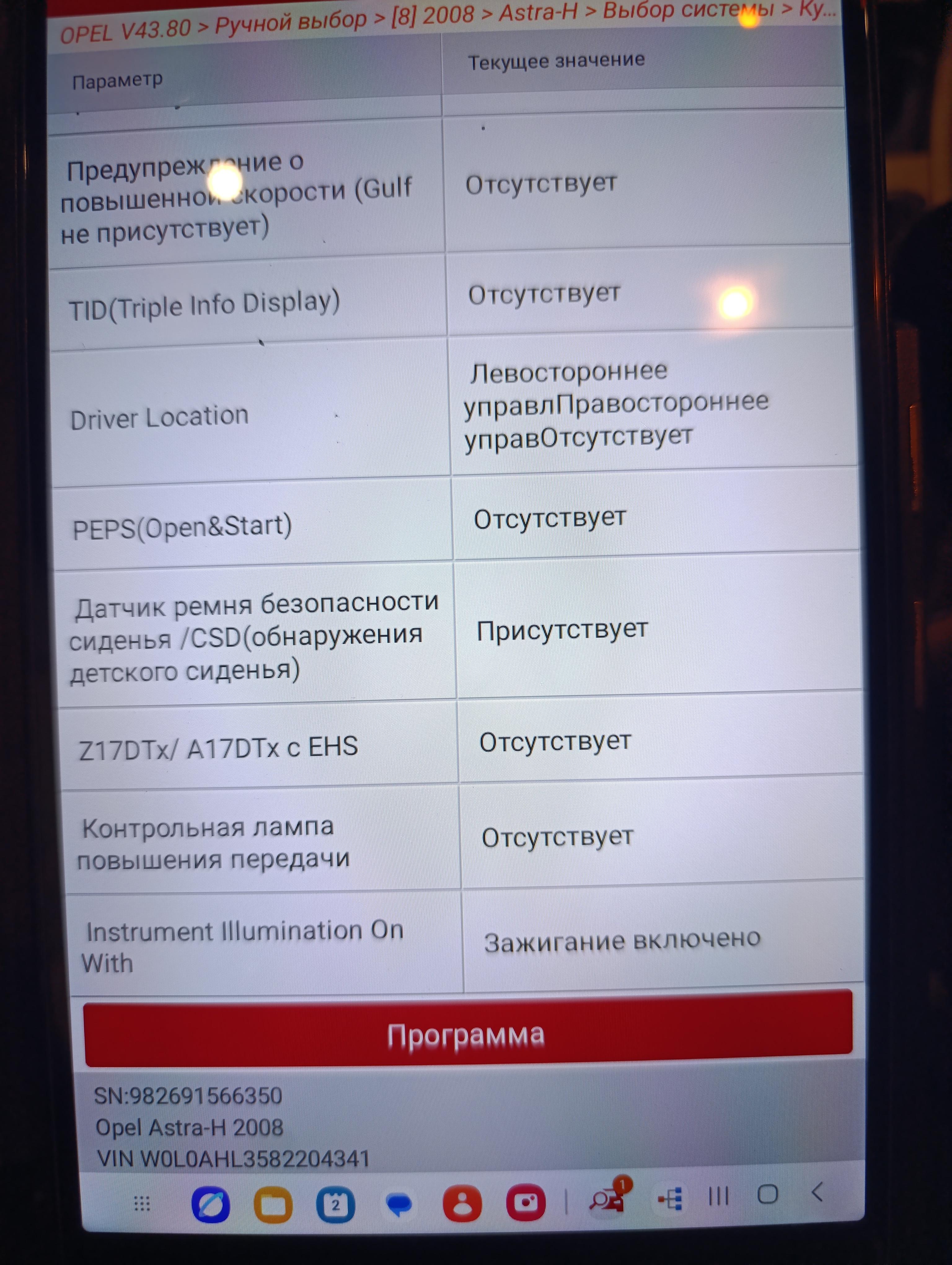

Tap 1 Опубликовано 2 июля Автор Поделиться Опубликовано 2 июля В приборній панелі й справді чорті-що , чи може це мати відношення до проблеми з кондиціонером? Ссылка на комментарий Поделиться на другие сайты Поделиться
west 74 Опубликовано 2 июля Поделиться Опубликовано 2 июля Приборка с бензинки вообще,в пункте климат контроль,какие варианты? Ссылка на комментарий Поделиться на другие сайты Поделиться

master8607 355 Опубликовано 6 июля Поделиться Опубликовано 6 июля В 04.07.2026 в 16:57, Tap сказал: В приборній панелі й справді чорті-що , чи може це мати відношення до проблеми з кондиціонером? Так! Таке ж саме було із зафірою. Прив'язав панель, сконфігурував і все запрацювало! @west все правильно написав. Тільки лаунч не дуже безпечний сканер для опеля. Краще опком, в ідеалі tech2win Ссылка на комментарий Поделиться на другие сайты Поделиться
Tap 1 Опубликовано 6 июля Автор Поделиться Опубликовано 6 июля Трохи все виходить затягнуте в часі ..,клієнт машину забрав ,терміново знадобилось кудись їхати . Всеж більше всього схиляюсь до версії з приборкою. Епромка 080d0wq виявилась порожньою ,читав карпогом лише Fки .Швидше за все пошкодили при маніпуяціях з пробігом . Спроби закинути донорський дамп нічим не закінчилися ,про цю серію мікросхем вже багатенько написано не буду окремо на цьому зупинятися. Сподіваюся ,ще повернеться ,допиляю роботу, тоді вже відпишуся . На разі щиро вдячний всі хто допомагав. Ссылка на комментарий Поделиться на другие сайты Поделиться
