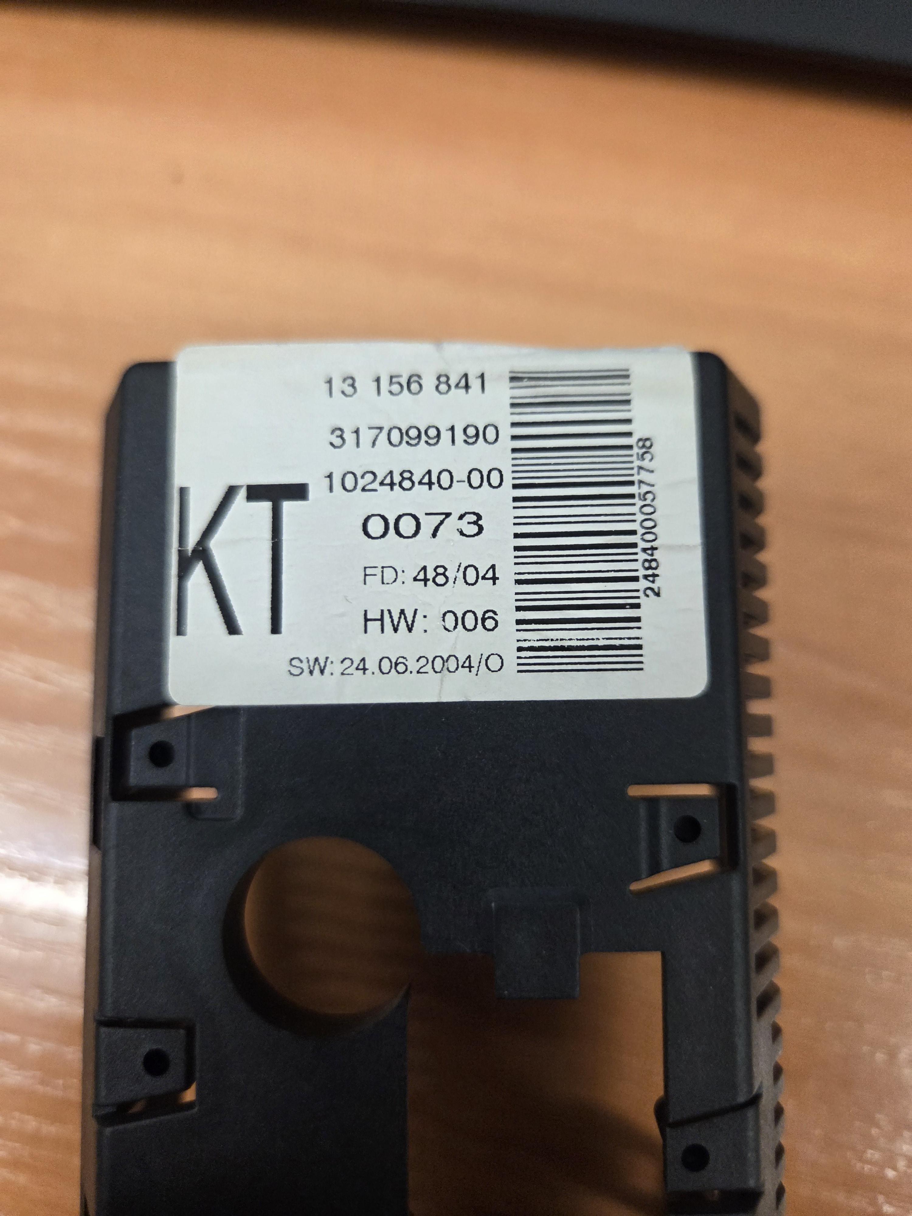

GENOVAN 1 Опубликовано 29 июня Автор Поделиться Опубликовано 29 июня Ссылка на комментарий Поделиться на другие сайты Поделиться
RAZOR85 536 Опубликовано 30 июня Поделиться Опубликовано 30 июня У Вас в дампе BID пин FFFF. Для примера дамп с пином 2xx1. M93C56(x8)_BID DELTA BORG0400.BIN GENOVAN 1 Ссылка на комментарий Поделиться на другие сайты Поделиться
