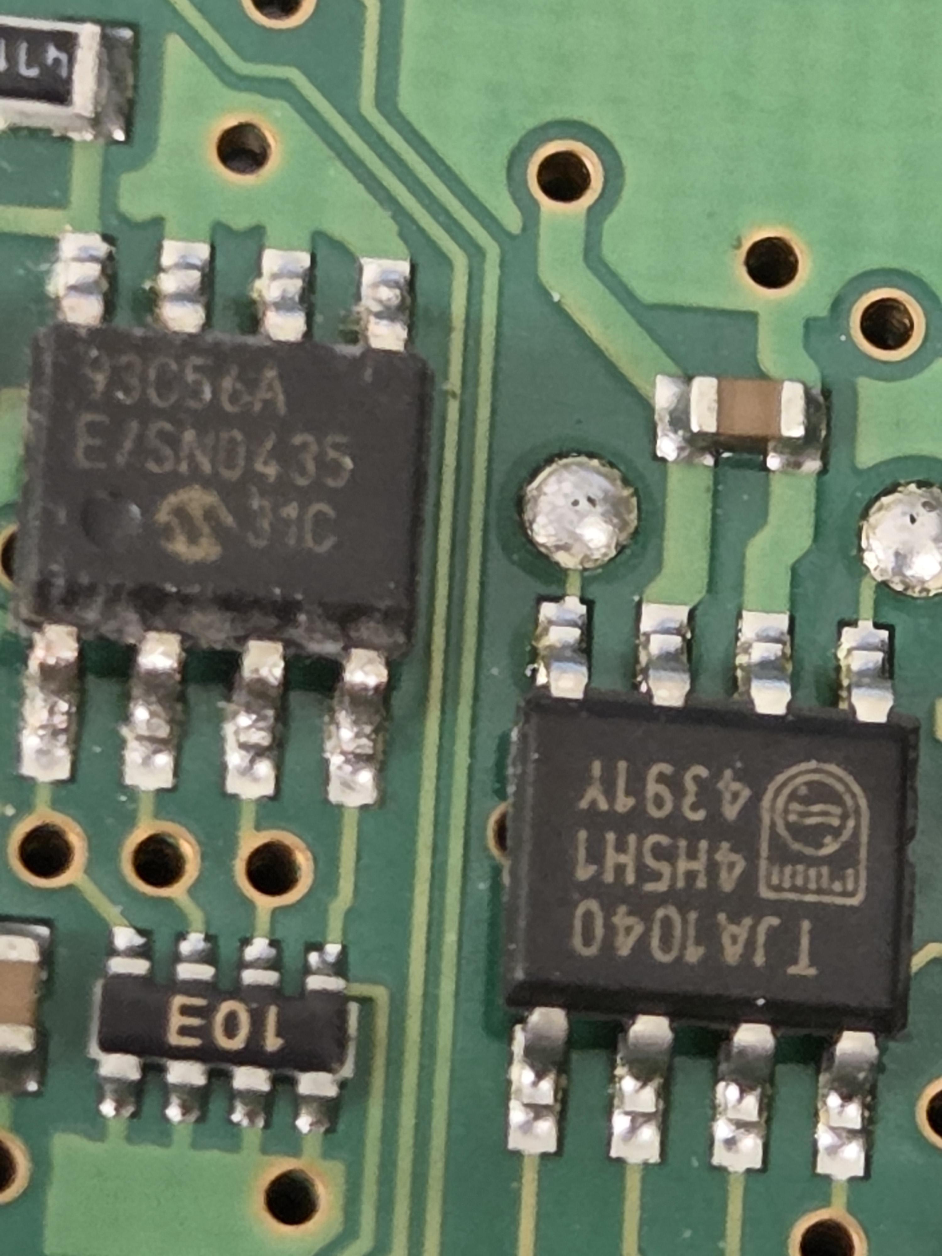

GENOVAN 0 Опубликовано 19 часов назад Поделиться Опубликовано 19 часов назад Здравствуйте. помогите подключить дисплей DIS к головному устройству CD30 — я никак не могу разобраться. У меня есть дампы дисплея и магнитолы.код автомобиля 1405. код магнитолы 7516, но на дисплее "Display Safe". Я купил машину с уже имеющейся проблемой, раньше не занимался подобной работой.есть Chipsoft, CarProg, OP-COM XGecu 93C56A(x8)@SOIC8 DIS orig.rar M95640@SOIC8 EHU CD30MP3 orig.rar Ссылка на комментарий Поделиться на другие сайты Поделиться

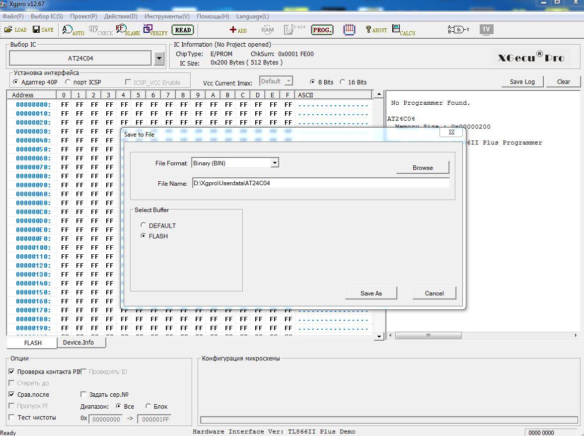

shundrov 68 Опубликовано 11 часов назад Поделиться Опубликовано 11 часов назад 5 часов назад, bank сказал: 1. В дампе магнитолы лишний кусок инфы 6 часов назад, RAZOR85 сказал: С дампом 95640 размеров 8,27К, OP-Com уже не справиться . Сохранять файл в XGecu нужно ставить чекбокс на "FLASH" чтоб небыло того куска мусора Спойлер Dedraman и GENOVAN 2 Ссылка на комментарий Поделиться на другие сайты Поделиться

Dedraman 43 Опубликовано 4 часа назад Поделиться Опубликовано 4 часа назад 7 часов назад, shundrov сказал: Сохранять файл в XGecu нужно ставить чекбокс на "FLASH" чтоб небыло того куска мусора Ну или вручную в дампе отрезать Ссылка на комментарий Поделиться на другие сайты Поделиться
GENOVAN 0 Опубликовано 4 часа назад Автор Поделиться Опубликовано 4 часа назад Я уже понял,теперь как отрезать, я уже записал его и дис тоже И не могу понять почему пин дис не подходит уже Ссылка на комментарий Поделиться на другие сайты Поделиться

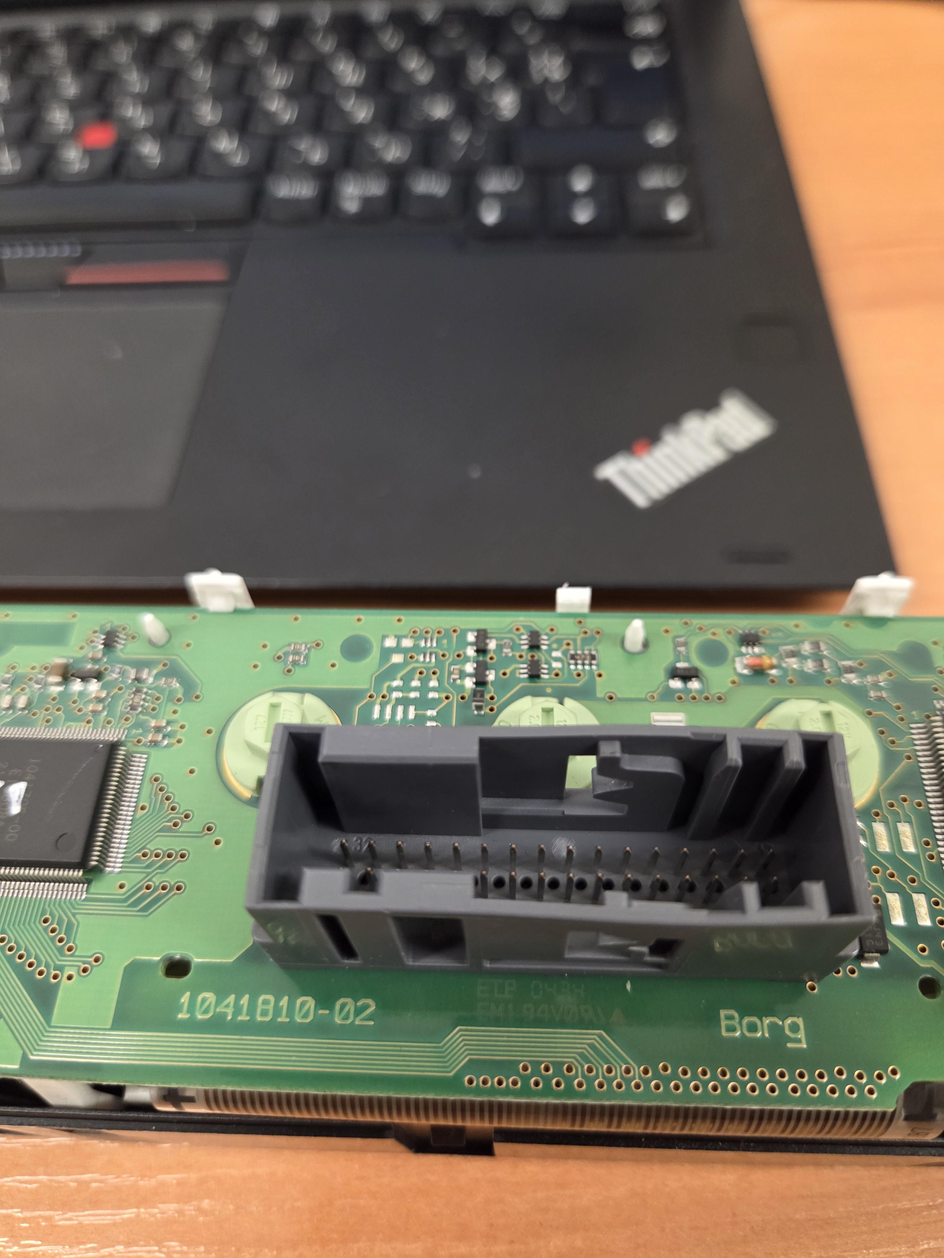

RAZOR85 520 Опубликовано 4 часа назад Поделиться Опубликовано 4 часа назад Чтобы помочь с пином от дисплея, не мешало бы номер дисплея увидеть. С этим еепром было несколько вариантов. Ссылка на комментарий Поделиться на другие сайты Поделиться
GENOVAN 0 Опубликовано 4 часа назад Автор Поделиться Опубликовано 4 часа назад Я правильно понимаю номер дисплея Ссылка на комментарий Поделиться на другие сайты Поделиться
RAZOR85 520 Опубликовано 4 часа назад Поделиться Опубликовано 4 часа назад Нет, номер дисплея на корпусе, а не на плате :). Ссылка на комментарий Поделиться на другие сайты Поделиться
GENOVAN 0 Опубликовано 3 часа назад Автор Поделиться Опубликовано 3 часа назад нет ничего на корпусе могу данные с опком зделать Ссылка на комментарий Поделиться на другие сайты Поделиться
