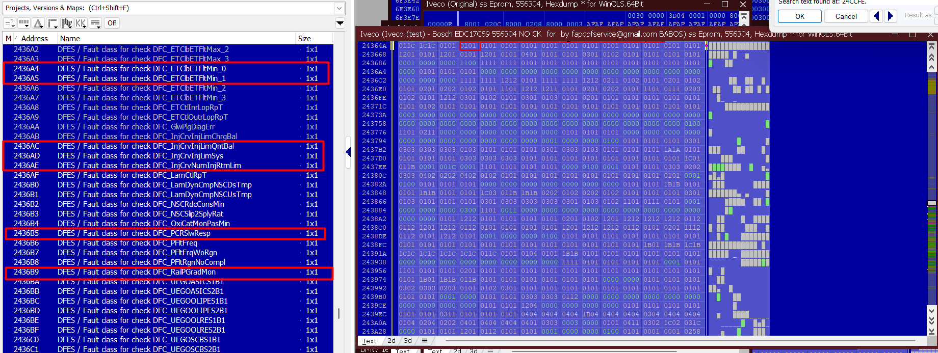

Mikhaill 2 Опубликовано 8 мая Поделиться Опубликовано 8 мая Iveco daily 2016, 2.3d, АКПП, EDC17C69 Было удалено сажевый, егр. Автомобиль плохо развивает мощность. Ошибки по наддуву и актуатору турбины 0967040F и 00B8EBF5 На актуатор поступае ШИМ сигнал, но заполнение почти не меняется от нагрузки двигателя, иногда меняется на линейный сигнал. Прошивка сделана не верно? VID_20260508_170203.mp4 edc17c69_eeprom_automat_Zasimyk.bin edc17c69_iveco_flash_automat_zasimyk.bin Iveco_test_Bosch_EDC17C69_556304_NO_CK_for_by_fapdpfservice@gmail.zip Ссылка на комментарий Поделиться на другие сайты Поделиться
lonqlife 2843 Опубликовано 8 мая Поделиться Опубликовано 8 мая разве трудно записать сток и проверить как на нём? Отключены свичи по саже, матрицы регенераций, По егр не сделано ничего кроме прибитых ошибок. И лишиних ошибок напилено тьма! По всему чему можно. Ссылка на комментарий Поделиться на другие сайты Поделиться

lonqlife 2843 Опубликовано 8 мая Поделиться Опубликовано 8 мая Только что, Mikhaill сказал: По этому и написал сюда, вдруг кто-то сделает хорошее удаление экологии. предложите этим безруким калибровщикам, продам им дамос на ваше ПО ))) может хотя бы ошибки научаться прибивать))) 🤣 P.S. отключение могу сделать за $ нормальное, где точно все будет работать, если исправно Ссылка на комментарий Поделиться на другие сайты Поделиться

54diagnostika 365 Опубликовано 9 мая Поделиться Опубликовано 9 мая 13 часов назад, Mikhaill сказал: В аварийном режиме будет на стоке. если датчики живые, то для проверки турбины хватит. и то что вы выложили как сток - тоже не сток. проблема у вас скорее "железная". Ссылка на комментарий Поделиться на другие сайты Поделиться
Mikhaill 2 Опубликовано 11 мая Автор Поделиться Опубликовано 11 мая Разобрался с Iveco. Залил обратно сток, только через eobd появилась ошибка по датчику положения актуатора турбины, он был сломан. Восстановил датчик, отрегулировал положение через диагностику и машина перестала уходить в аварию. Ошибка Р2563 Ссылка на комментарий Поделиться на другие сайты Поделиться
