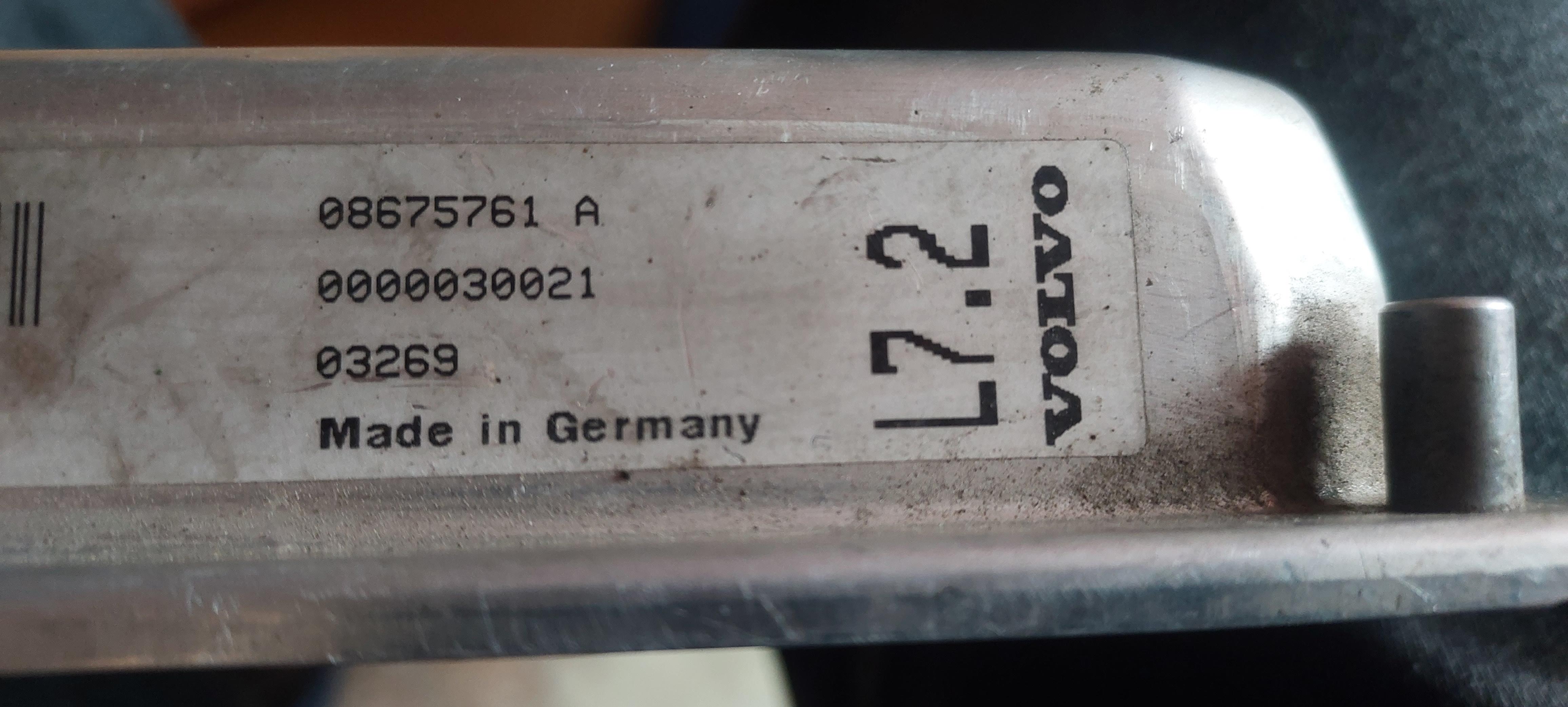

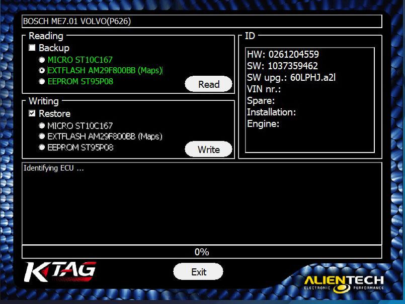

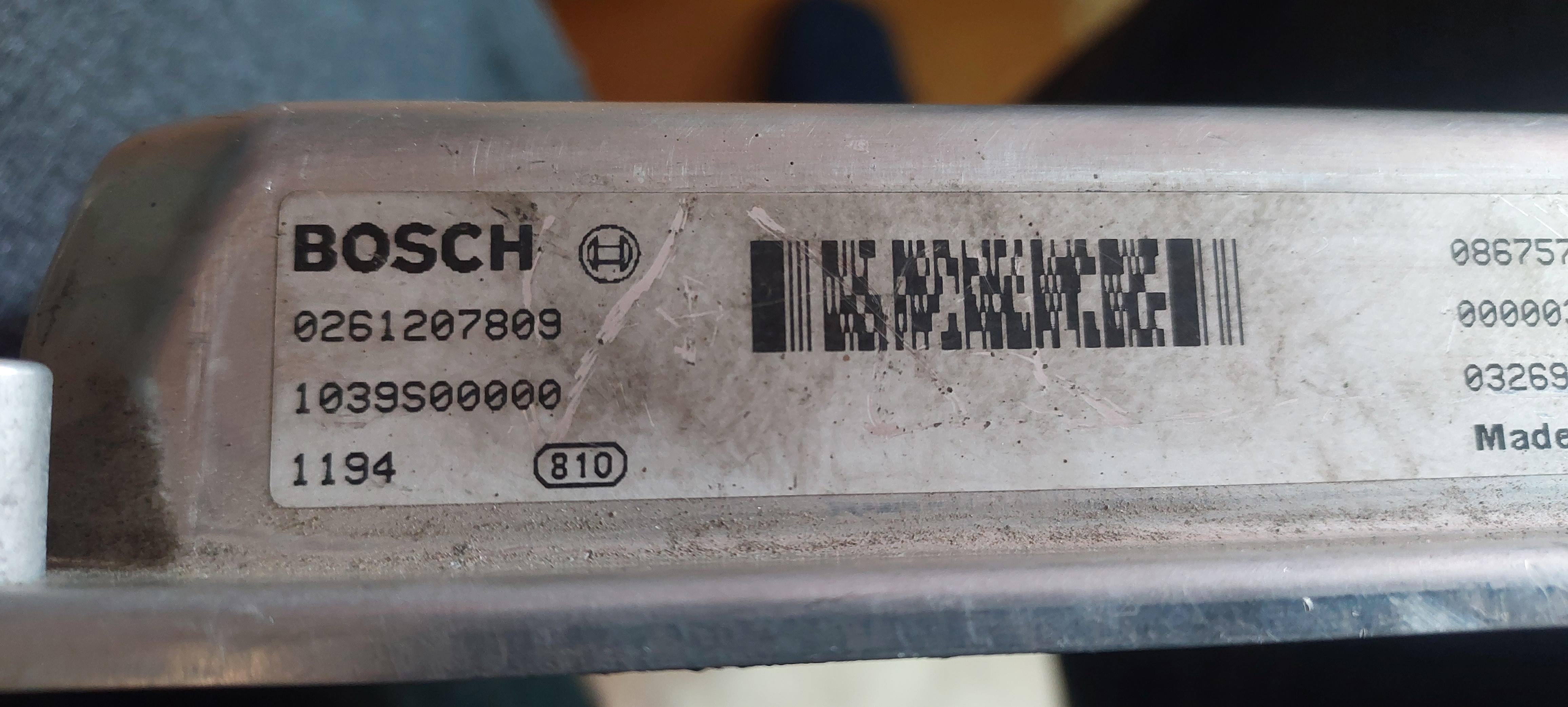

Mosberg 0 Опубликовано 6 мая Автор Поделиться Опубликовано 6 мая Спойлер 24 минуты назад, roma130a сказал: разве что сток не совсем сток Про сток не уверен. потому и спрашиваю. Машина приехала уже шитой. Со слов владельца проблема появляется не сразу ошибки по слишком большому сигналу на кислородниках и ошибка по температуре впускаемого воздуха. Стоит скинуть клемму с аккумулятора опять какое то время машина ездит нормально и с ошибками по кислородникам. Я так понимаю после снятия клеммы сбрасыаются накопленые адаптации. Спойлер Спойлер 18 минут назад, lonqlife сказал: или не от этой машины Как вариант! По фото с шильдиков можно как то определить? Имею в виду то что там должно быть.. Спойлер А не то что там есть. Ссылка на комментарий Поделиться на другие сайты Поделиться
