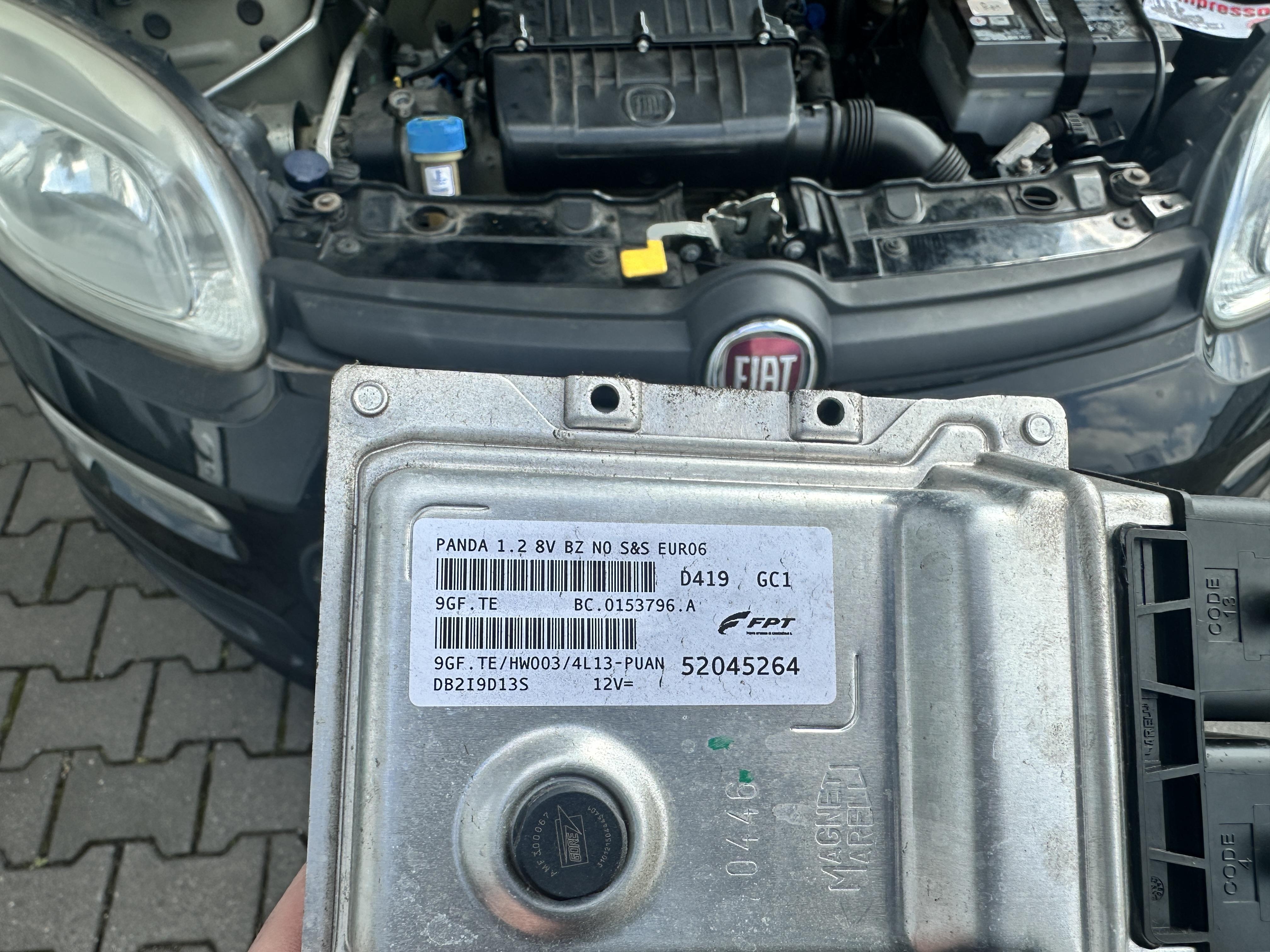

wagner 405 Опубликовано 14 апреля Поделиться Опубликовано 14 апреля Доброго дня, имеется Fiat Panda 1.2 2016 (Marelli 9GF.TE). Слабая искра на 4 цил. В процессе диагностики все свелось к неисправности ЭБУ. Немного погуглив, понял что ничего там "привязывать" не надо, а достаточно залить обнуленный еепром (нашел в сети сравнительно недорого). Вопрос - насколько геморойно вскрывается этот блок? И прввильно ли я понимаю, что в бенче еепром не вычитается? У меня этот ЭБУ заявлен в автотюнере, есть и бенч и бут. Судя по фотке с хелпа, отдельной микры еепром на плате не видно, ну по крайней мере на той стороне что сфоткана в хелпе. Ссылка на комментарий Поделиться на другие сайты Поделиться

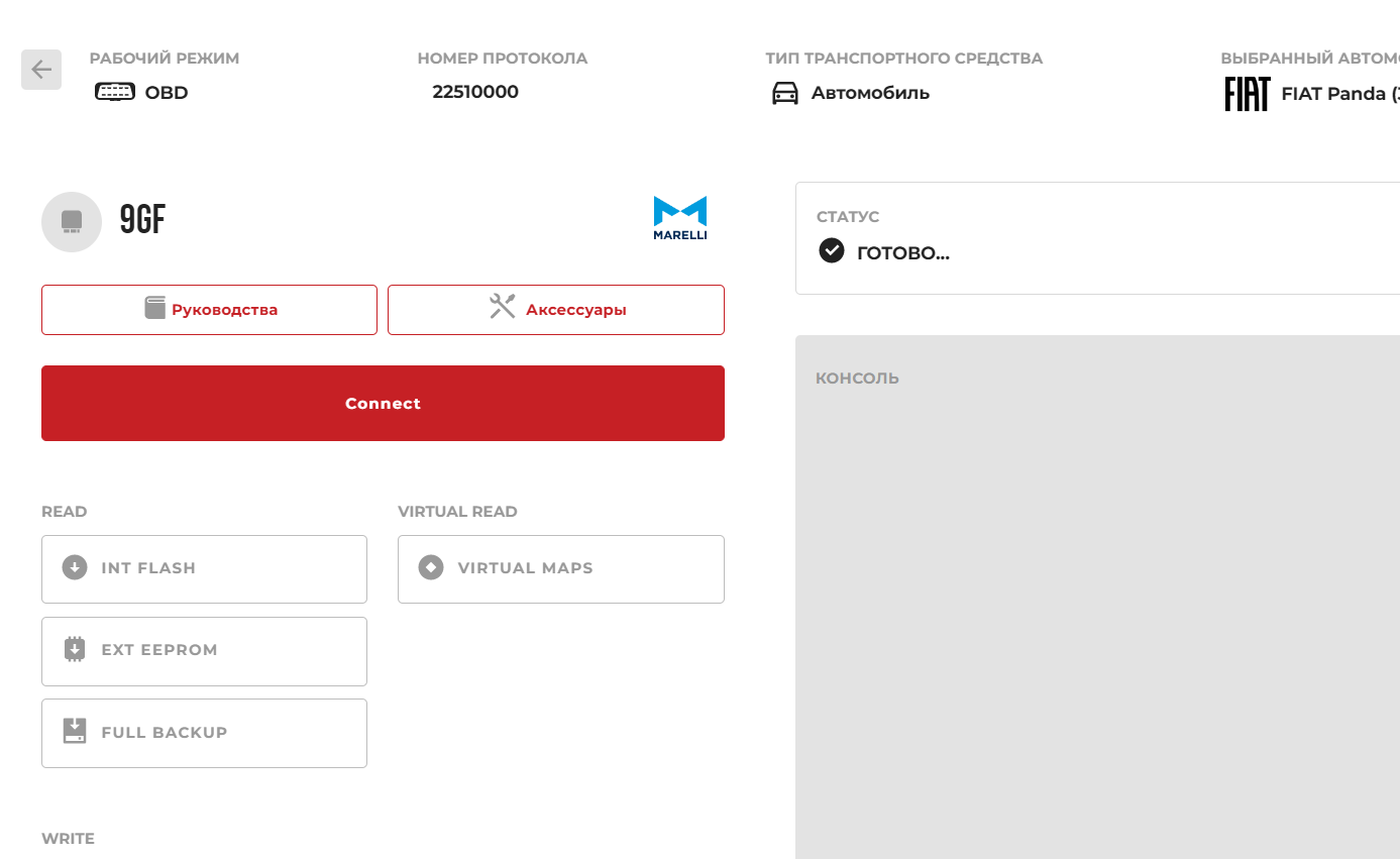

lonqlife 2847 Опубликовано 14 апреля Поделиться Опубликовано 14 апреля Флекс по обд Фулл, можно клонировать прямо по обд. wagner 1 Ссылка на комментарий Поделиться на другие сайты Поделиться
Bulba 186 Опубликовано 14 апреля Поделиться Опубликовано 14 апреля 34 минуты назад, wagner сказал: насколько геморойно вскрывается этот блок без проблем вскрывается. 34 минуты назад, wagner сказал: отдельной микры еепром на плате не видно SPC564A +95640 (с обратной стороны) wagner 1 Ссылка на комментарий Поделиться на другие сайты Поделиться
wagner 405 Опубликовано 14 апреля Автор Поделиться Опубликовано 14 апреля 25 минут назад, lonqlife сказал: Флекс по обд Фулл, можно клонировать прямо по обд. автотюнер в бенче вроде доже полный читает , но я не совсем уверен что он прям полный-полный... не охота экспериментировать. знать бы точно размеры файлов нужных... наверное буду вскрывать... ИЛИ МОЖЕТ У КОГО-ТО ЕСТЬ ЕЕПРОМ С ЭТОГО ЭБУ (ИЛИ ПОДОБНОГО) ??? ну что бы сравнить структуру, размер.... Ссылка на комментарий Поделиться на другие сайты Поделиться

lonqlife 2847 Опубликовано 14 апреля Поделиться Опубликовано 14 апреля 1 минуту назад, wagner сказал: но я не совсем уверен что он прям полный-полный... не знаю что там в автотюнере, но такое решение во флексе именно рассчитано для клонирования, когда еепро флеш и бэкап Ссылка на комментарий Поделиться на другие сайты Поделиться

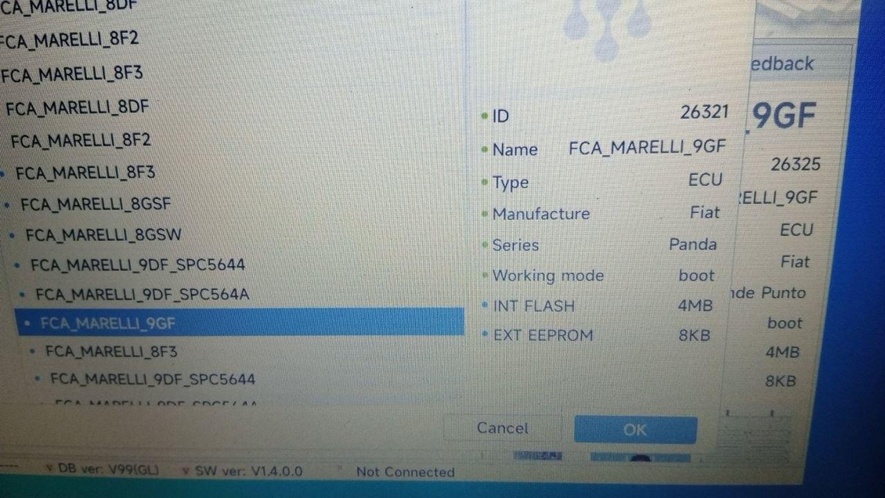

wagner 405 Опубликовано 14 апреля Автор Поделиться Опубликовано 14 апреля 6 минут назад, Bulba сказал: в личку скинул фулл считанный по jtag Fox Большое спасибо! По еепром - размер идентичный, и структура очень похожа. Значит в бенче он читает еепром как положено. Это то что нужно, значит можно не вскрывать блоки. Флэш чуть отличается размер 2064 против 2048 (видимо в бенче не совсем фулл, но он меня и не интересует (пока что) ) Ссылка на комментарий Поделиться на другие сайты Поделиться

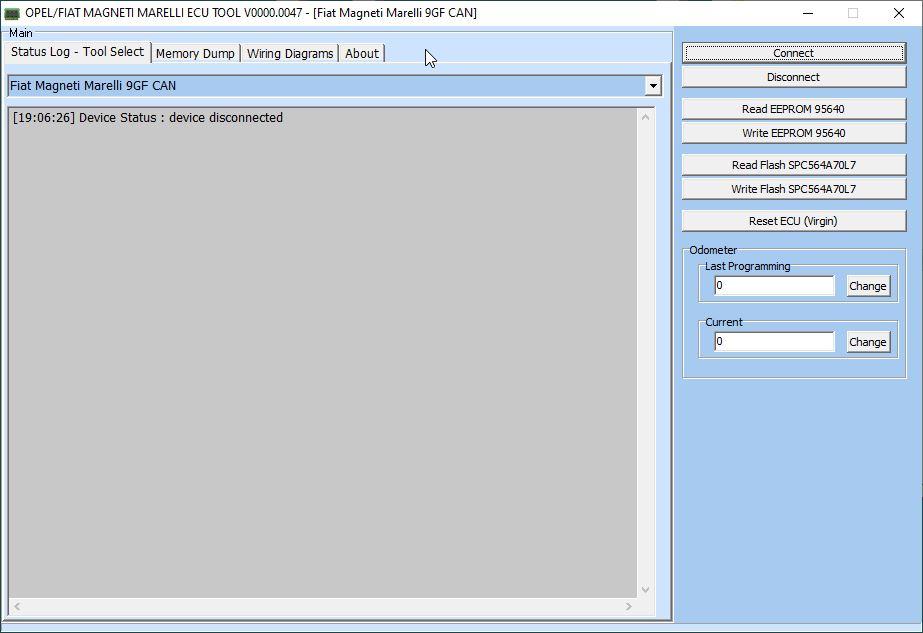

Greymos 295 Опубликовано 14 апреля Поделиться Опубликовано 14 апреля I/O Terminal его читает/пишет Ссылка на комментарий Поделиться на другие сайты Поделиться
zkf 225 Опубликовано 15 апреля Поделиться Опубликовано 15 апреля в мультипрог заявлен Ссылка на комментарий Поделиться на другие сайты Поделиться
