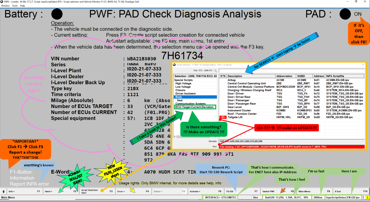

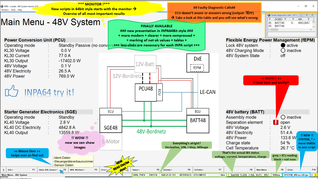

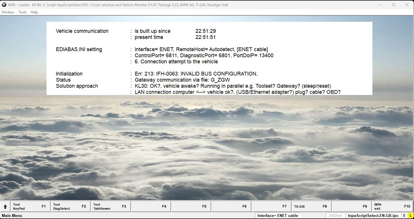

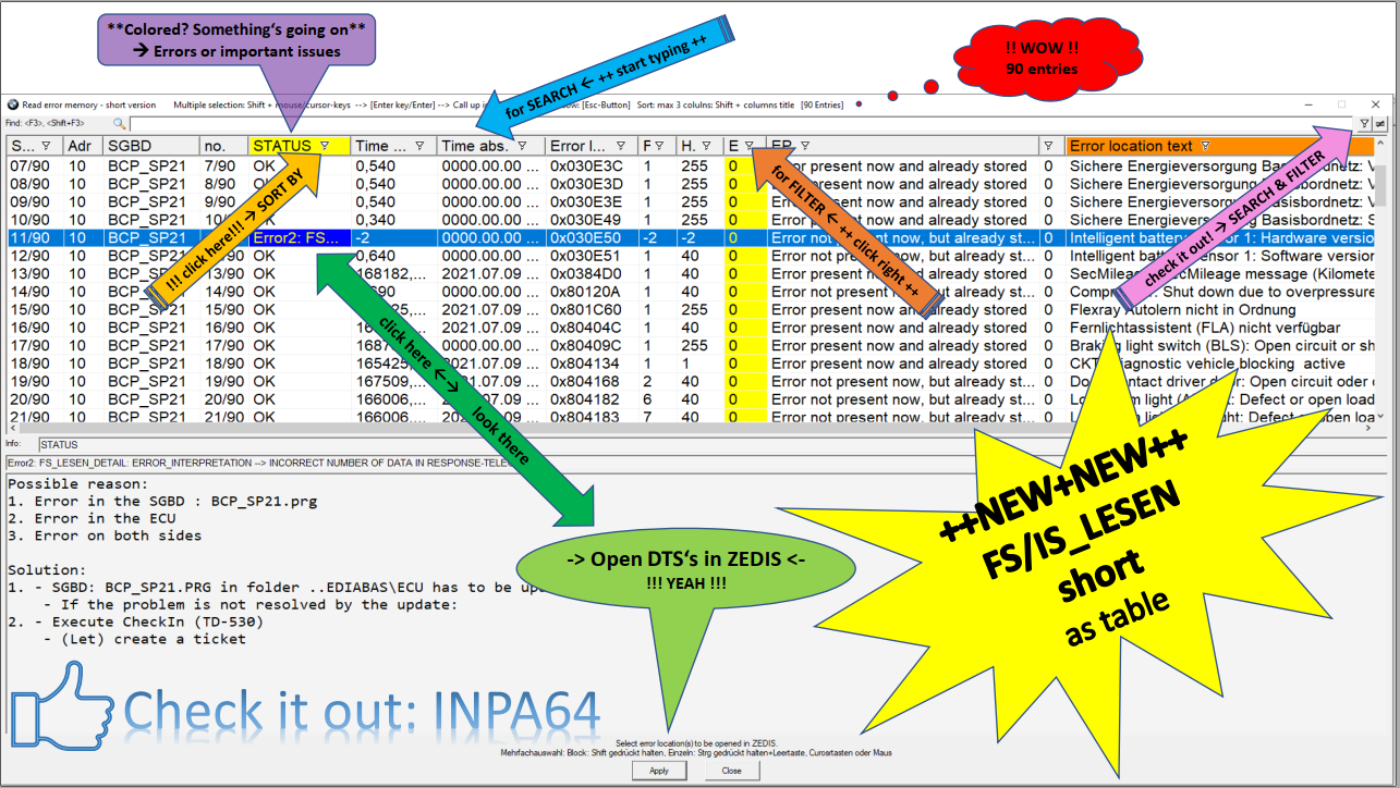

Shi 313 Опубликовано 9 апреля Поделиться Опубликовано 9 апреля пароль - carmasters 1. Откройте «Ediabas 7.6 Setup» => запустите «sof_ediabas_i_i_2.3.Windows Installer Package» 2. Скопируйте папку EC-Apps в C:\ 3. Откройте EC-Apps\INPA64\BIN\INPALOAD => создайте ярлык на рабочем столе. 4. Откройте INPA-Loader => INPA.INI и выберите язык => OK 5. INPA-Loader => всплывающее окно с информацией о Note 90 на экране => ОК. --------------------------------предупреждение----------------------------- Эта INPA используется более новая версия Ediabas, будет конфликт со старыми версиями INPA! прямая ссылка для скачивания MEGA BMW INPA64.rar Виджар, lonqlife, Vitld и 1 другой 4 Ссылка на комментарий Поделиться на другие сайты Поделиться
