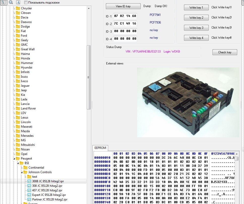

shundrov 70 Опубликовано 8 апреля Поделиться Опубликовано 8 апреля Доброго всем! Соответственно тех.задание в заголовке. Обратились знакомые с потеряшкой на пыжике. Авто находится на Донбассе, что сейчас от меня +/- 800км. И человека на месте там сейчас вряд ли найдут, чтоб завёл данный пепелац. BSI мне пришлют, дамп вычитаю. В iprog чина вроде есть скрипт, но сейчас ещё не знаю, справится ли он. По этому вопрос на упреждение, если мой чип не заведёт авто, сможет ли кто сделать чип по дампу и отправить человеку? Ну и ещё вопрос, в iprog для этого авто заявлен только один BSI от JC. Были ли там другие варианты? Фото шильдика должны завтра скинуть Ссылка на комментарий Поделиться на другие сайты Поделиться

alexandr81 96 Опубликовано 8 апреля Поделиться Опубликовано 8 апреля 3 часа назад, shundrov сказал: в iprog для этого авто заявлен только один BSI от JC. Были ли там другие варианты? В основном джонсоны и иногда валео, 3 или 4 было приблизительно этих годов, то только один с валео попался, а по дампу айпрог только 7936 делает 7941 тоже но радиоканал не работает shundrov 1 Ссылка на комментарий Поделиться на другие сайты Поделиться

shundrov 70 Опубликовано 9 апреля Автор Поделиться Опубликовано 9 апреля 3 часа назад, ZoZ сказал: Нет решений, никто не сделает по дампу. На машине сделает любой прибор за 5 минут. Не делал, спорить не буду. Скормил первый попавшийся на форуме дамп айпрогу, Вроде инфу с дампа показал нормально. Лаунч то еще возможно и найдет человек, но пин ему всеравно надо будет вычитывать. По этому блок все равно снимать. Если он начнет сам по диагностике вычитывать пин, то боюсь только больше проблем наделает, даже если прибор будет правильный Спойлер Ссылка на комментарий Поделиться на другие сайты Поделиться
