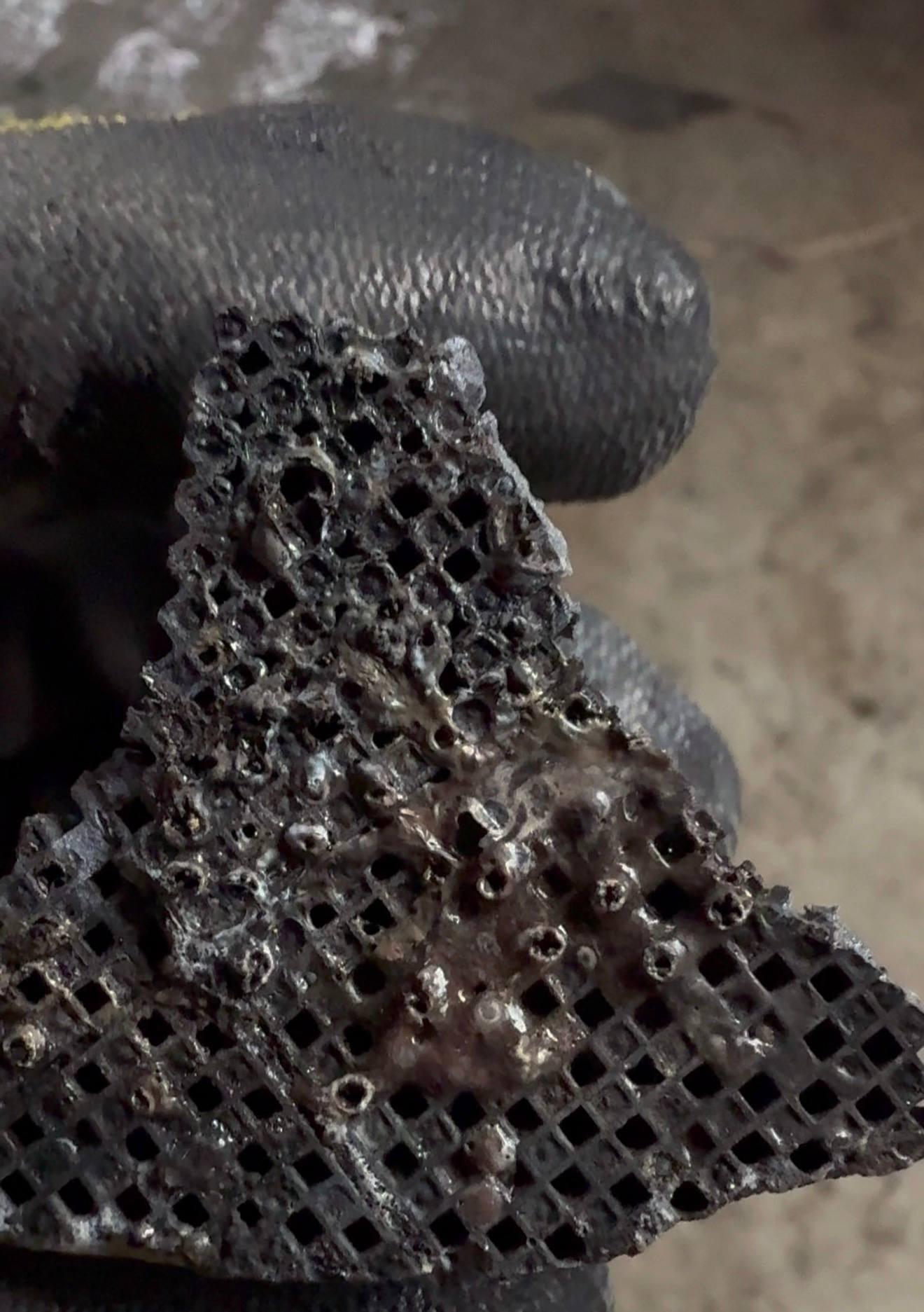

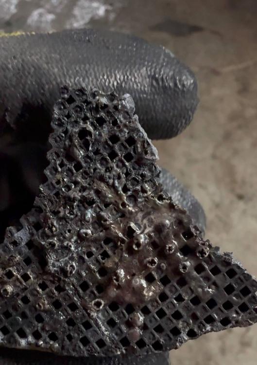

ciungarel 0 Опубликовано 6 апреля Поделиться Опубликовано 6 апреля Сажевик в хлам , недавно был Сценик 3 с оналагичиным дефектом, меняли оба датчики и ошибка опять выскочила песле 5-10 км. Решили резать посмотреть что тут, а там згоревший уголь а не сажевик. Упоменяю что по диагностики сажи 0 ! Dmitriy79 1 Ссылка на комментарий Поделиться на другие сайты Поделиться
