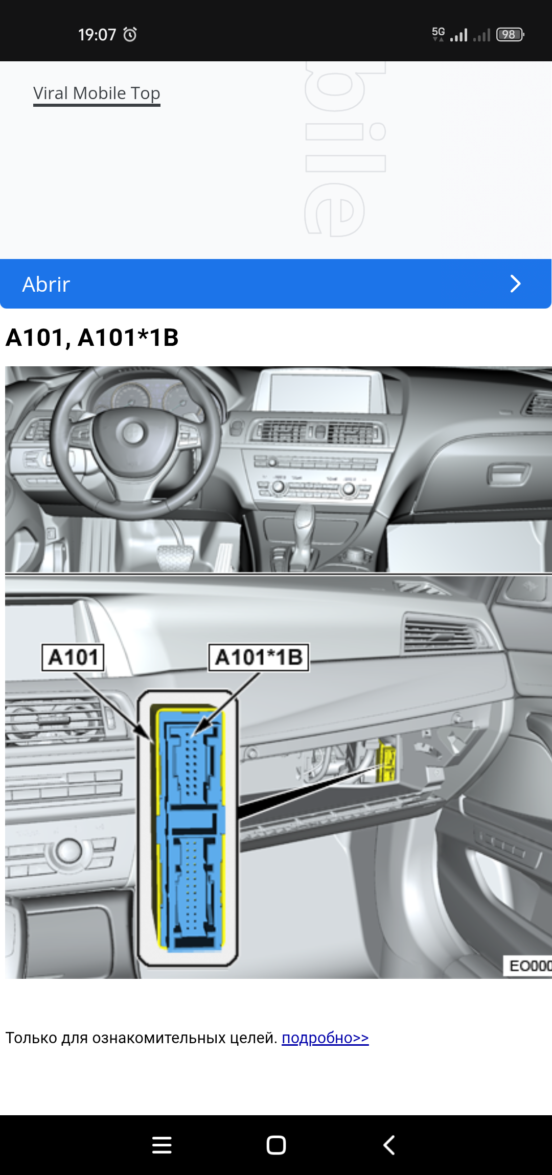

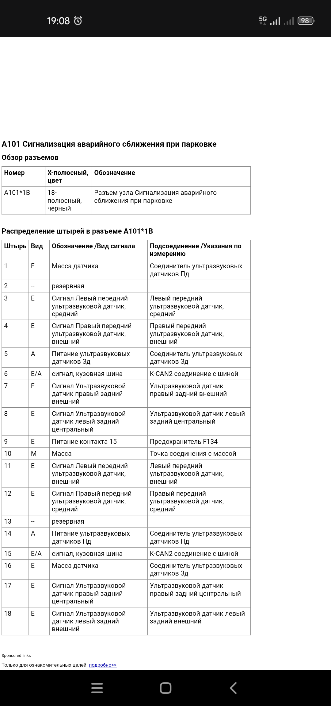

Данных по машине не дали, поэтому вот первое что попалось Screenshot_20260328-190817.thumb.png.bf1f26ceb0f8d2520c5fd9f39c268f50.pngScreenshot_20260328-190749.thumb.png.0b416e25cb64d0c19f8089a92303cff1.png

Имеется несколько б/у дачиков, но всякие манипуляций непомагает. Мне непонятно: почему питания на дачики только 6в? Так как везде пишет што должно быть 12в, или так и должно быть при отключённых дачиков? Может етие 12в появляется когда он обнаруживает дачик? Странно што мне при подключение любого дачика падает всё на 0в и на всех показывает одинаковую ошибку. Может обязателно тестировать когда все дачики поставление на место, может ли при неподключенном дачике система отключать всию цепь?
6 часов назад, Rambonis сказал:
Потому что его там нет у вас. Вы видите тестером паразитное напряжение. Питание на все датчики подаётся паралельно.
Смотри выходное напряжение на датчики на разьеме блока
Вчера только с таким боролся на Тауреге, была проблема с шунтом в блоке
