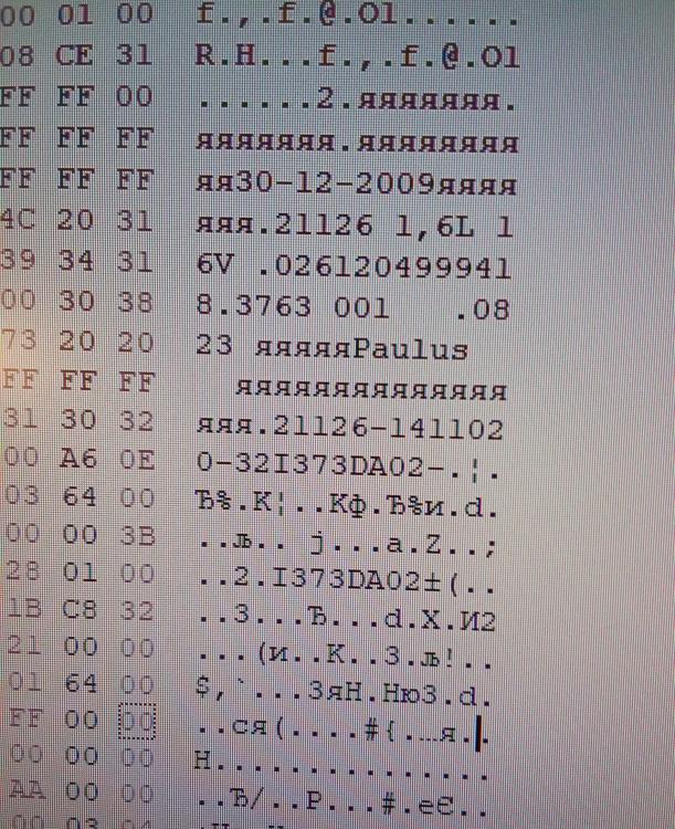

Виталий_32 3 Опубликовано 25 марта Поделиться Опубликовано 25 марта Всем доброго дня! ЭБУ М73 21126-1411020-32 Ителма, микроконтроллер ST10F273, прошивка I373DB03, ПО 0849. Нужно убрать ИММО, но классическим способом - обнуление первой строки eeprom в FF... не помогает. Прошивал combiloader официальный, модулем Январь 7.2+/М73/М74К. Сбрасывал обучение ЭБУ, после прошивки, контрольная сумма пересчитывается автоматически в combiloader, вроде как. Читал информацию из опыта коллег, описание как сделать есть, но как потом, при эксплуатации авто никто не пишет. В моем случае после изменения и успешной заливки файла eeprom, подключаю к стенду для проверки работоспособности, но сигнал на форсунки отсекается при 300 оборотах. При скачивания обратно файла, первая строка предпоследние FF изменены на 3D. Возможно блок при включении видит изменения и принимает за ошибку блокируя сигнал на форсунки и меняет eeprom . Я так понимаю что изменения нужно провести и в самой прошивке FLASH, но я этого не умею пока, нужна уже готовая прошивка. Опыта у меня программирования мало, учусь, нужна помощь по этому блоку. Ссылка на комментарий Поделиться на другие сайты Поделиться

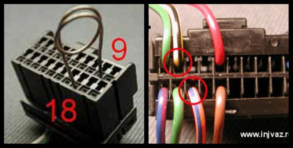

Key Master 151 Опубликовано 25 марта Поделиться Опубликовано 25 марта Только как отключите АПС перемкните на разъеме два провода К-line. Чтоб могли диагностировать ЭБУ двигателя. Виталий_32 1 Ссылка на комментарий Поделиться на другие сайты Поделиться

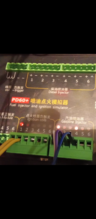

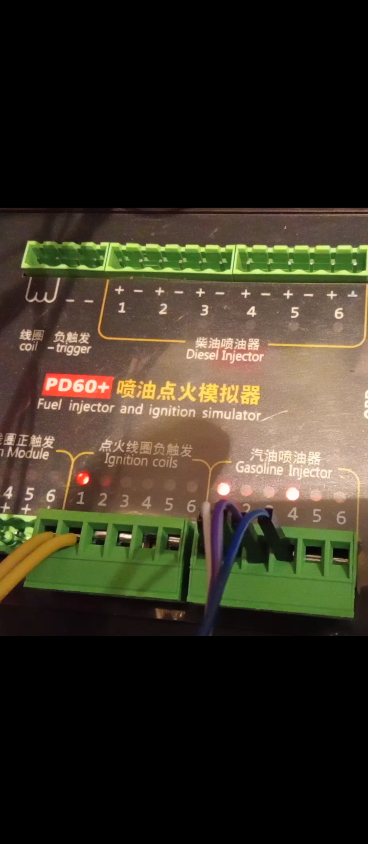

Виталий_32 3 Опубликовано 25 марта Автор Поделиться Опубликовано 25 марта Отлично! Спасибо большое! То есть получается если на столе ЭБУ не даёт сигнал на форсунки то при установке на авто будет работать. Получается нужна нагрузка реальных форсункок. Что интересно, блоки УАЗ если исправны то даёт сигнал без проблем. Понятно. Очередной урок. Проверяю Китайским тестером (на фото) после ремонта. Ссылка на комментарий Поделиться на другие сайты Поделиться

stas_amp 59 Опубликовано 25 марта Поделиться Опубликовано 25 марта 1 час назад, море сказал: Разьем на иммо снять ОБЯЗАТЕЛЬНО!!! И получим отсутствующую диагностику авто Фишку можно снять, а можно оставить в АПС, но главное, от АПС отрезать и соединить между собой провода К-линии диагностики, 25 минут назад, goha1983 сказал: мне просто для себя, а зачем? про бошьи в хелпе то же написано резюк перепаять обратно, но не когда не перепаивал, а цз у автора работать не будет, а в эбу иммо не запишется обратно (если не красный ключ обучющий) АПС такая система, что сама может активировать иммо. Миллион раз так было, что машине 20 лет, никто не видел метки ИММО, просел акум, иии..... Нате Вам, иммо блокирует запуск. Но еще бывало, что и ошибки по иммо нет. В таких случаях сразу лью не обученный ЕЕПРОМ. Виталий_32 1 Ссылка на комментарий Поделиться на другие сайты Поделиться

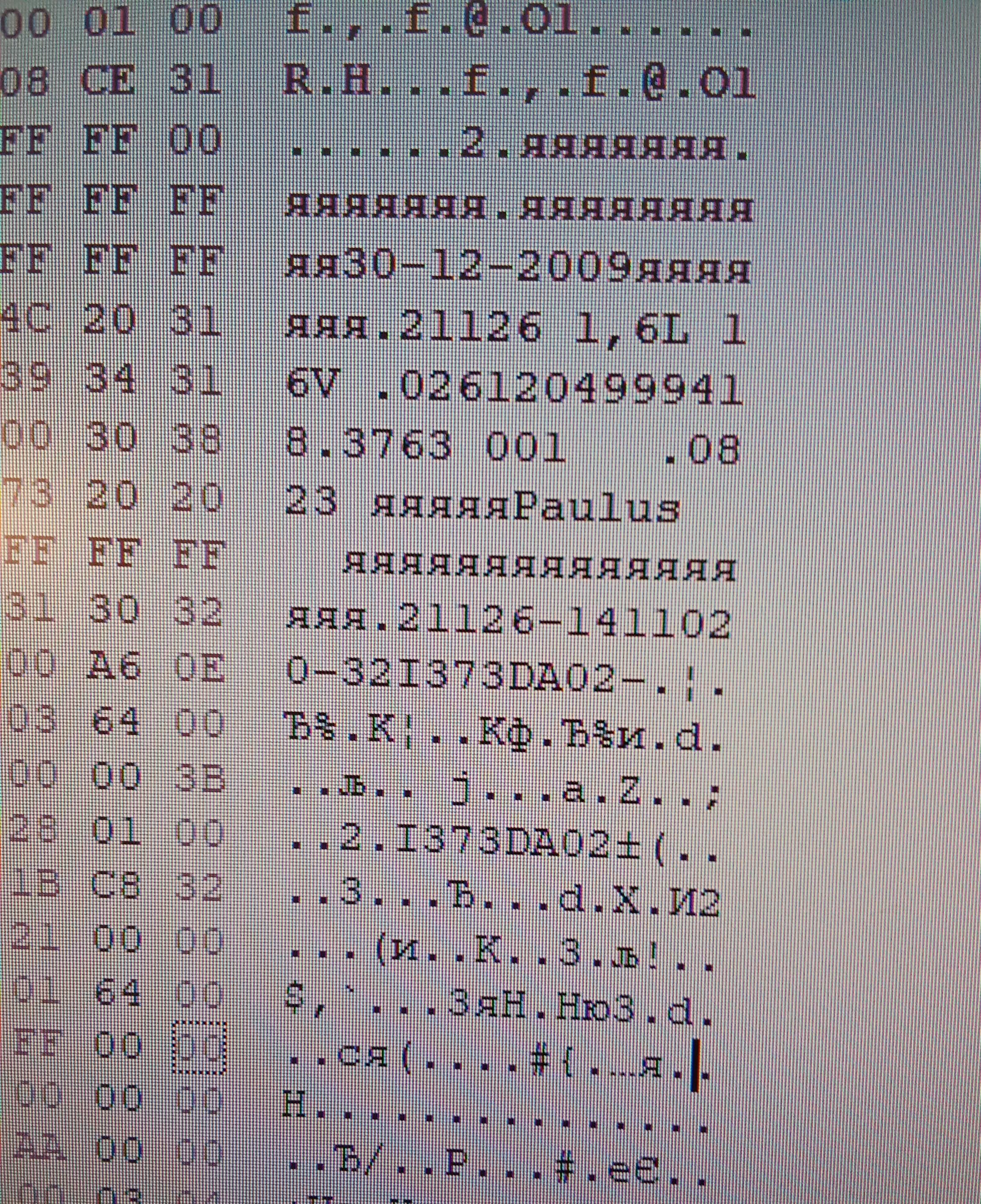

Виталий_32 3 Опубликовано 26 марта Автор Поделиться Опубликовано 26 марта Благодарю всех кто помог советом и делом, уважение и почет таким людям! Изучив данную тему пришёл к выводу что мне проще залить не обученную прошивку и предупредить при продаже клиента об этом, всё правильно, не буду рисковать. Версия "закрытого" ПО 0849 пугает немного и при неправильном движении может превратится в кирпич. Странно что в этом блоке была залита I373DA02 под названием Paulus, когда это ..32 блок? может поэтому на диагностику не выходил...Сейчас при правильной прошивке нормально работает. Постепенно разберусь, как правильно ИММО отключать. Могу закинуть сюда прошивку которую скачал из блока, если интересно. Можно ли узнать под что настроена прошивка, если неизвестно и досталась таким образом? Эти данные в eeprom находятся. Вечером закину сюда. Ссылка на комментарий Поделиться на другие сайты Поделиться
