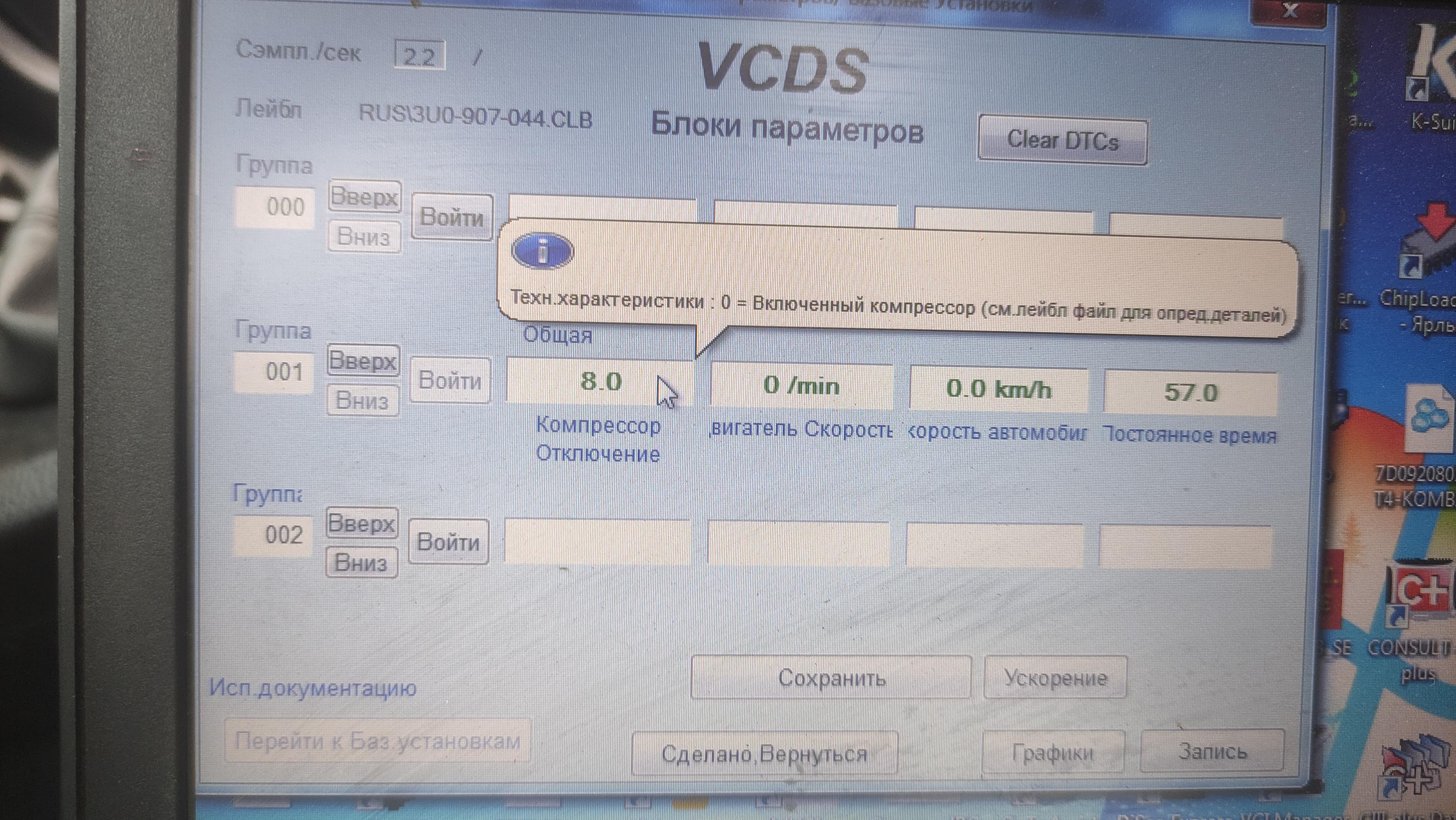

shundrov 70 Опубликовано 23 марта Поделиться Опубликовано 23 марта Доброго! Не включается кондиционер на супербе. Менялся радиатор печки, соответственно кондиционер был разряжен. Заправили 600 грамм. Ошибок нет нигде совсем, разве что была в климате по приводу заслонки. После адаптации и она стёрлась. В параметрах климата, в первой группе есть статус отключения компрессора. У меня сейчас показывает "8" По Гуглу, это из-за низкой температуры за бортом. Вот только эту температуру климат видит, показывает 15 °С Может ли эта восьмёрка указывать на другую причину отказа? Если же это однозначно температура, то что может быть причиной ещё? Ссылка на комментарий Поделиться на другие сайты Поделиться

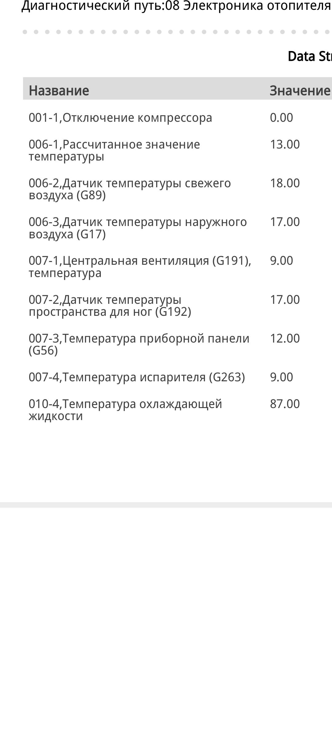

shundrov 70 Опубликовано 23 марта Автор Поделиться Опубликовано 23 марта 2 часа назад, M.Dim сказал: А активацию проходит с проводами, предохранителями проблем нет? В тестах исполнительных моторика и климата нет возможности включить компрессор. Так же в параметрах не нашёл давление в системе.Сам компрессор здесь вроде как без муфты, с дозирующим клапаном. И, насколько я помню, обрыв этого клапана даст ошибку в моторнике. Отключать тот клапан и датчик давления чтоб посмотреть видит ли их ЭБУ не пробовал Добавил фото с климатроника Ссылка на комментарий Поделиться на другие сайты Поделиться

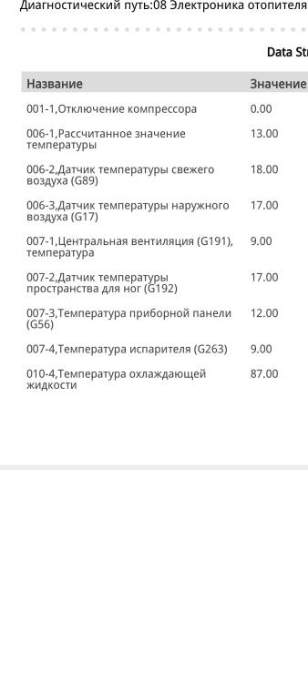

shundrov 70 Опубликовано 24 марта Автор Поделиться Опубликовано 24 марта 22 часа назад, gagauz91 сказал: Ищи давление хладагента в моторном Там и искал в первую очередь. Собственно сегодня приезжал этот авто с уже работающими кондиционером. На скрине температуры в блоке климата. Пока непонятно что ему не нравилось. Буду смотреть, если ещё приедет с той восьмёркой Ссылка на комментарий Поделиться на другие сайты Поделиться
