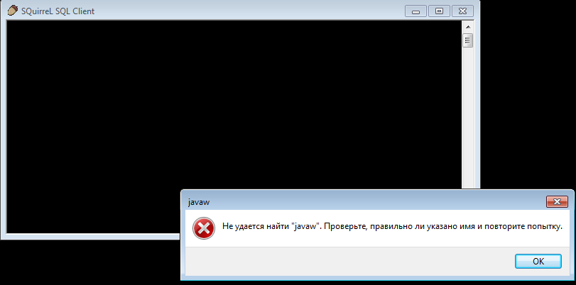

Greymos 295 Опубликовано 29 марта Поделиться Опубликовано 29 марта В 23.03.2026 в 17:20, Greymos сказал: Попробую, как будет время, осуществить эту операцию с Trionic 8. Опробовал эту технологию. Все работает ! Если будете устанавливать SQuirreL SQL Client под Windows 7 то при выборе каталога возникнет ошибка Error. This directory can not be writen ! В этом случае запустите консольный режим (cmd) от имени администратора и введите команду : java -jar <путь к установочному файлу> Теперь об SPS. С помощью TECH2 мне не удалось заменить ПО в блоке. VIN GlobalTIS принял. Спойлер Перенес данные в TECH2 T2 начал прошивку. Спойлер Однако по окончанию процесса выдал : Спойлер Попробовал несколько раз. Результат отрицательный. Думаю все дело в китайской карте памяти. У меня есть и оригинальная карта с Opel ,но не стал её перезаписывать на SAAB из за разовой процедуры. Зато Сканматик 2 про все сделал на отлично : Спойлер Делаю вывод. TECH2 для SPS ECM на SAAB, при использовании данной технологии, не нужен. Еще раз спасибо ТС за полезную информацию ! oamne 1 Ссылка на комментарий Поделиться на другие сайты Поделиться

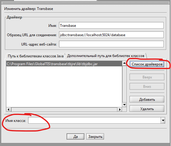

bank 711 Опубликовано 29 марта Поделиться Опубликовано 29 марта 24 хвилини назад, Greymos сказав: ОС какая ? Может дело в версии SQuirreL SQL Client ? Я мудрить не стал. Скачал с оффициального сайта ту что указана в инструкции- 2.6.9 5.1.х Попробовал 2.6.9 - стала, только теперь другая мулька Upd. Пофиксил. Прописал в переменных средах в PATH путь к папке bin Java Дальше залип на настройке подключения. Проверяю, правда, на глобалтисе под Опель Не доступны в списке имена классов Ссылка на комментарий Поделиться на другие сайты Поделиться
Greymos 295 Опубликовано 29 марта Поделиться Опубликовано 29 марта В инструкции есть определенная неточность по порядку создания обращения к базе. Aliases нужно задать ДО выбера драйвера Transbase В поле URL окна Drivera введи : jdbc:transbase://localhost:5024/database bank 1 Ссылка на комментарий Поделиться на другие сайты Поделиться
bank 711 Опубликовано 29 марта Поделиться Опубликовано 29 марта 42 хвилини назад, Greymos сказав: В инструкции есть определенная неточность по порядку создания обращения к базе. Aliases нужно задать ДО выбера драйвера Transbase Так и есть, уже подключился, и к опелевской базе (название отличается), и к Саабовской. Список доступных баз можно найти в C:\Program Files\GlobalTIS\transbase\dblist.ini Ссылка на комментарий Поделиться на другие сайты Поделиться
