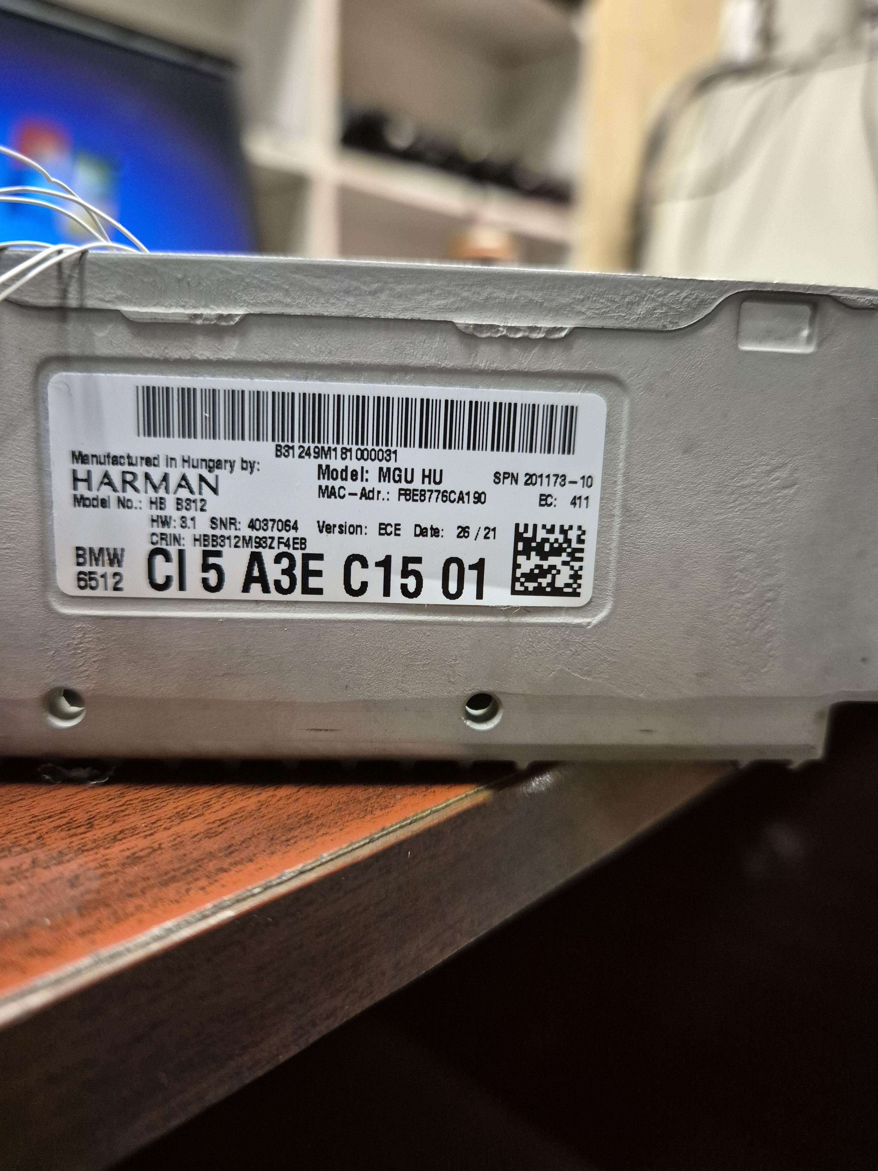

Vasilitallin 112 Опубликовано 18 февраля Поделиться Опубликовано 18 февраля Потух экран после заводки с разряженным акумом, иногда выдает "no signal", голова в связь не идет. По всем признакам не отрабатывает внутри Renesas R7F7010553. Считал Ипрогом, вначале Data flash вроде осознанная информация. Есть у кого образ данного проца для этой головы? Файлы и фото лейблы головы прилагаю. mguflash2048.bin mgudata64.bin Ссылка на комментарий Поделиться на другие сайты Поделиться
lemantovi4 54 Опубликовано 18 февраля Поделиться Опубликовано 18 февраля Всегда менял при такой проблеме голову, тем более сейчас это можно сделать без разбора Ссылка на комментарий Поделиться на другие сайты Поделиться
Vasilitallin 112 Опубликовано 18 февраля Автор Поделиться Опубликовано 18 февраля 28 минут назад, lemantovi4 сказал: Всегда менял при такой проблеме голову, тем более сейчас это можно сделать без разбора На этой машине желательно восстановить свою, у нее еще проблемы которые требуют подключения к AOS, не обнаружит ли онлайн чужую голову? Да и спецов у нас кто обнуляет MGU нет, это гонять голову в другую страну. Ссылка на комментарий Поделиться на другие сайты Поделиться
beka87 86 Опубликовано 18 февраля Поделиться Опубликовано 18 февраля 34 минуты назад, Vasilitallin сказал: На этой машине желательно восстановить свою, у нее еще проблемы которые требуют подключения к AOS, не обнаружит ли онлайн чужую голову? Да и спецов у нас кто обнуляет MGU нет, это гонять голову в другую страну. Можно удаленно обнулить и подвязать ГУ. Всем бы хотелось восстановить просто не меняя но не всегда возможно. У меня 3 ГУ лежит с такими же признаками и поднять не смогли. Ссылка на комментарий Поделиться на другие сайты Поделиться
lemantovi4 54 Опубликовано 18 февраля Поделиться Опубликовано 18 февраля 46 минут назад, Vasilitallin сказал: На этой машине желательно восстановить свою, у нее еще проблемы которые требуют подключения к AOS, не обнаружит ли онлайн чужую голову? Да и спецов у нас кто обнуляет MGU нет, это гонять голову в другую страну. Можно удаленно привязать Ссылка на комментарий Поделиться на другие сайты Поделиться
