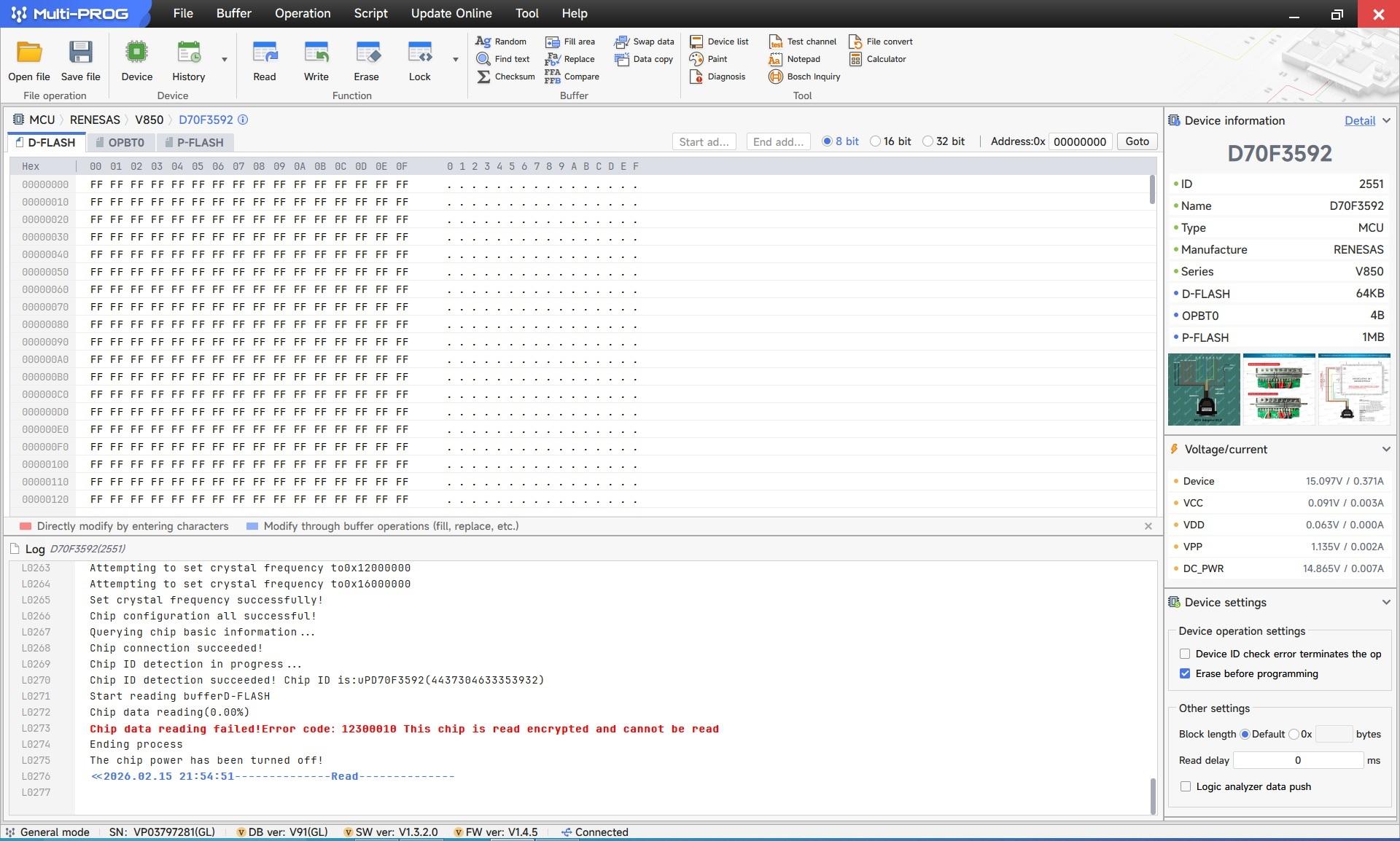

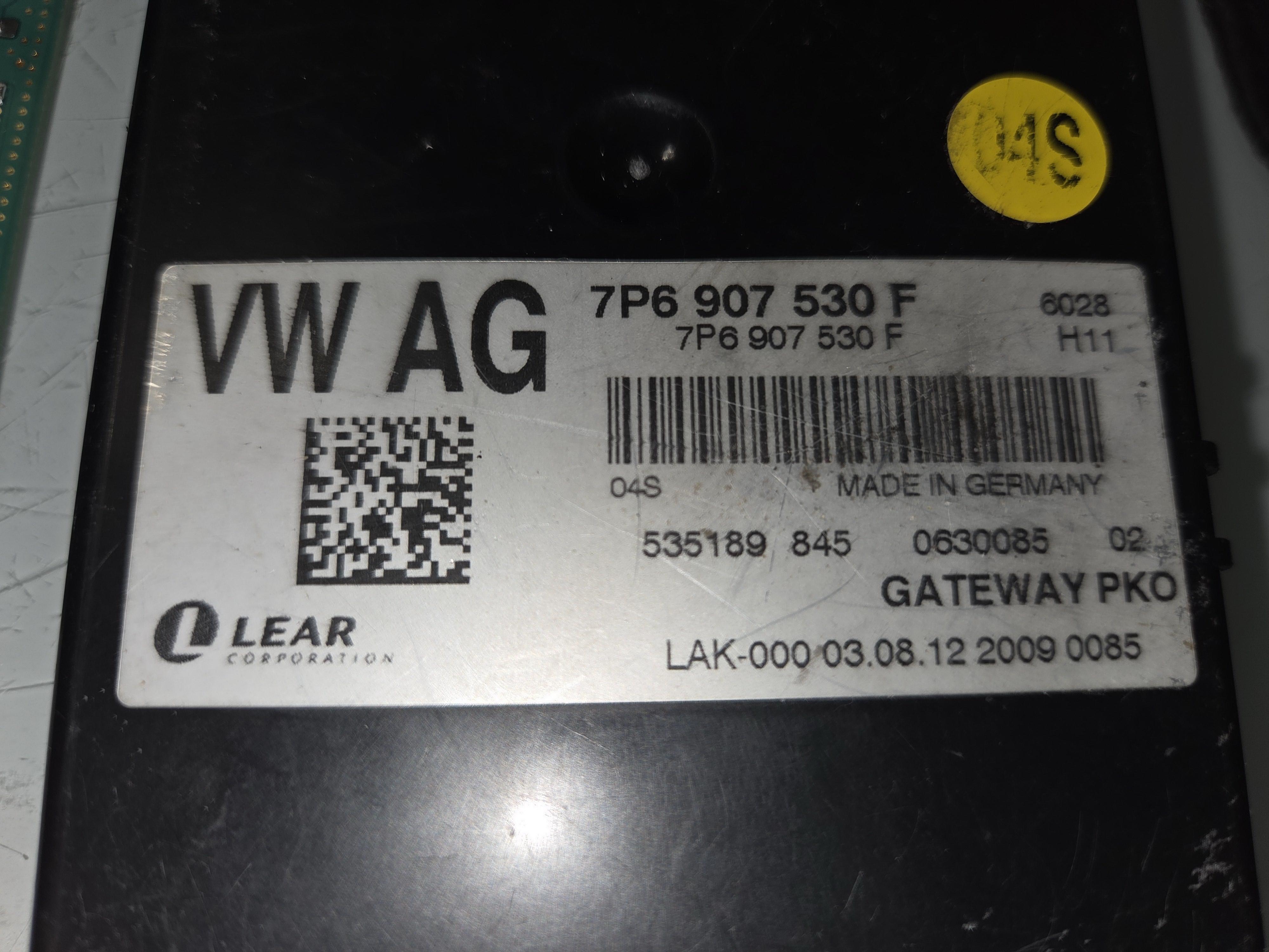

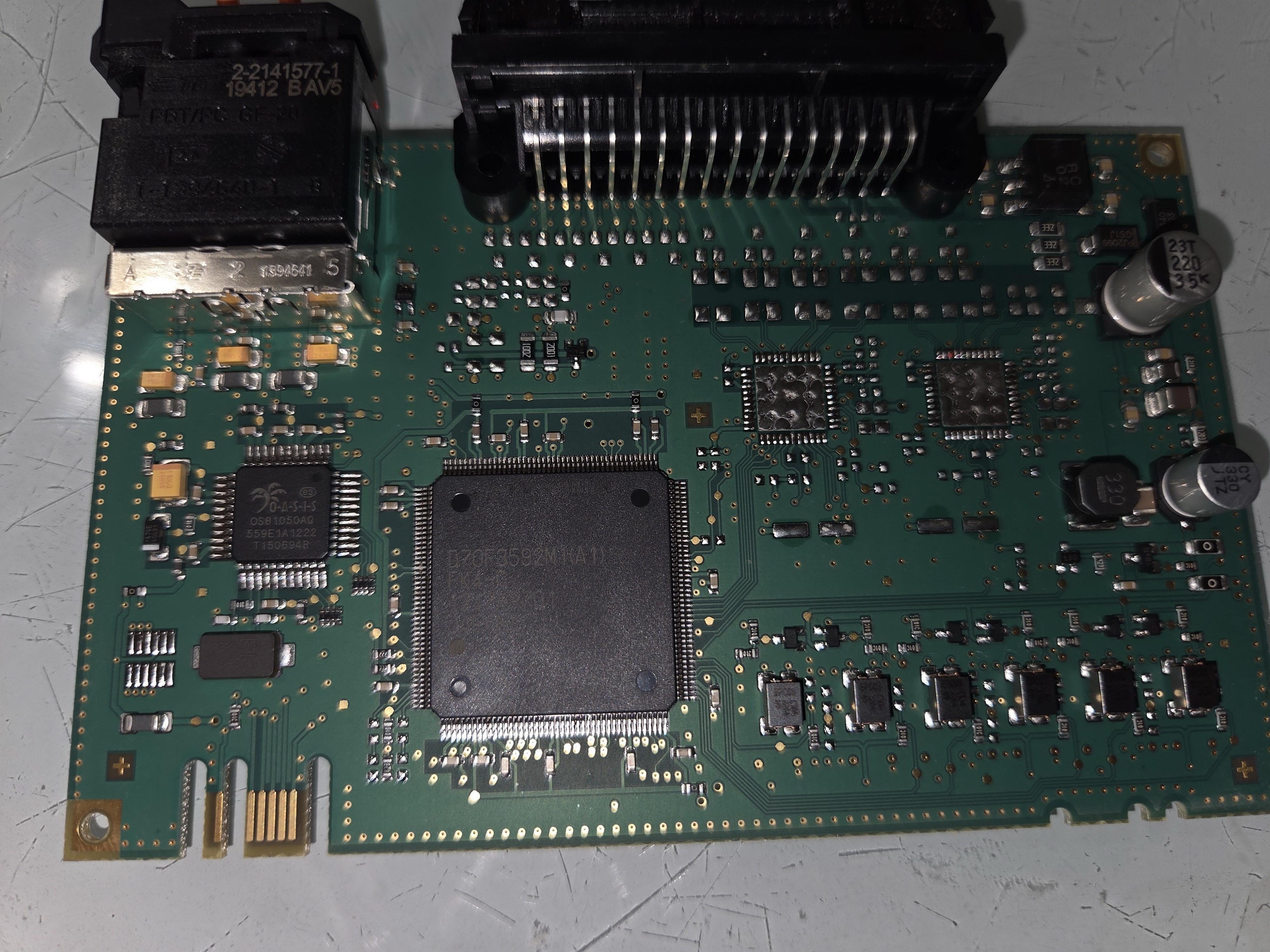

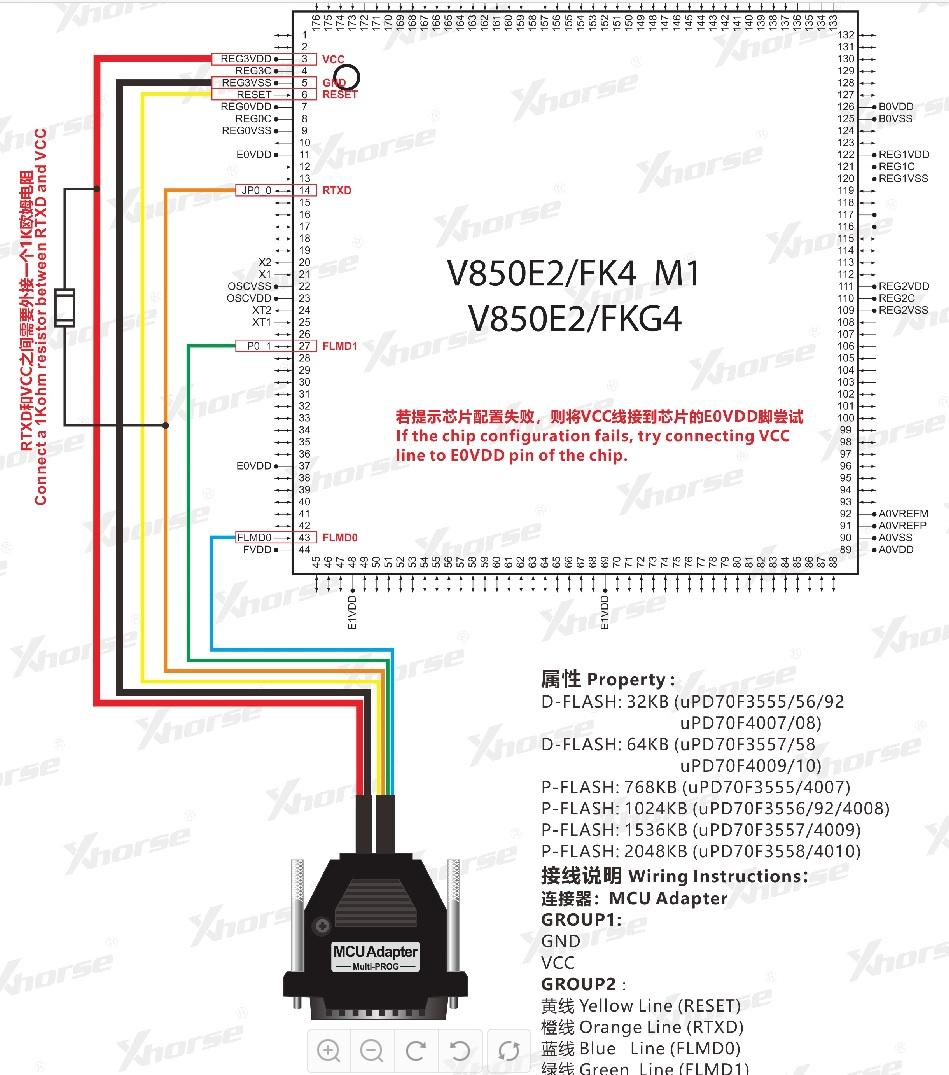

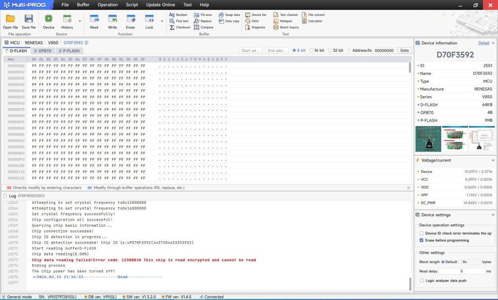

BUMERANG 1 Опубликовано 16 февраля Поделиться Опубликовано 16 февраля Всем доброго времени суток! Подскажите как и чем можно считать данные с проца D70F3592 ? Пробовал Multi-PROG - не может раскриптовать содержимое проца чип D70F3592M1(A1) FK4-G Chip connection succeeded! Chip ID detection in progress... Chip ID detection succeeded! Chip ID is:uPD70F3592(4437304633353932) Start reading bufferD-FLASH Chip data reading(0.00%) Chip data reading failed!Error code:12300010 This chip is read encrypted and cannot be read Ending process p.s: гейтвей от туарега 2012гв 7P6907530F Ссылка на комментарий Поделиться на другие сайты Поделиться

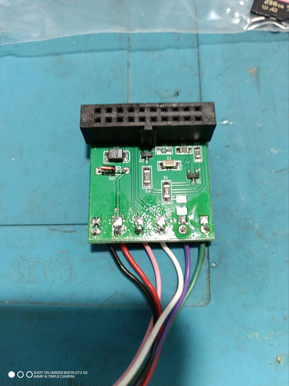

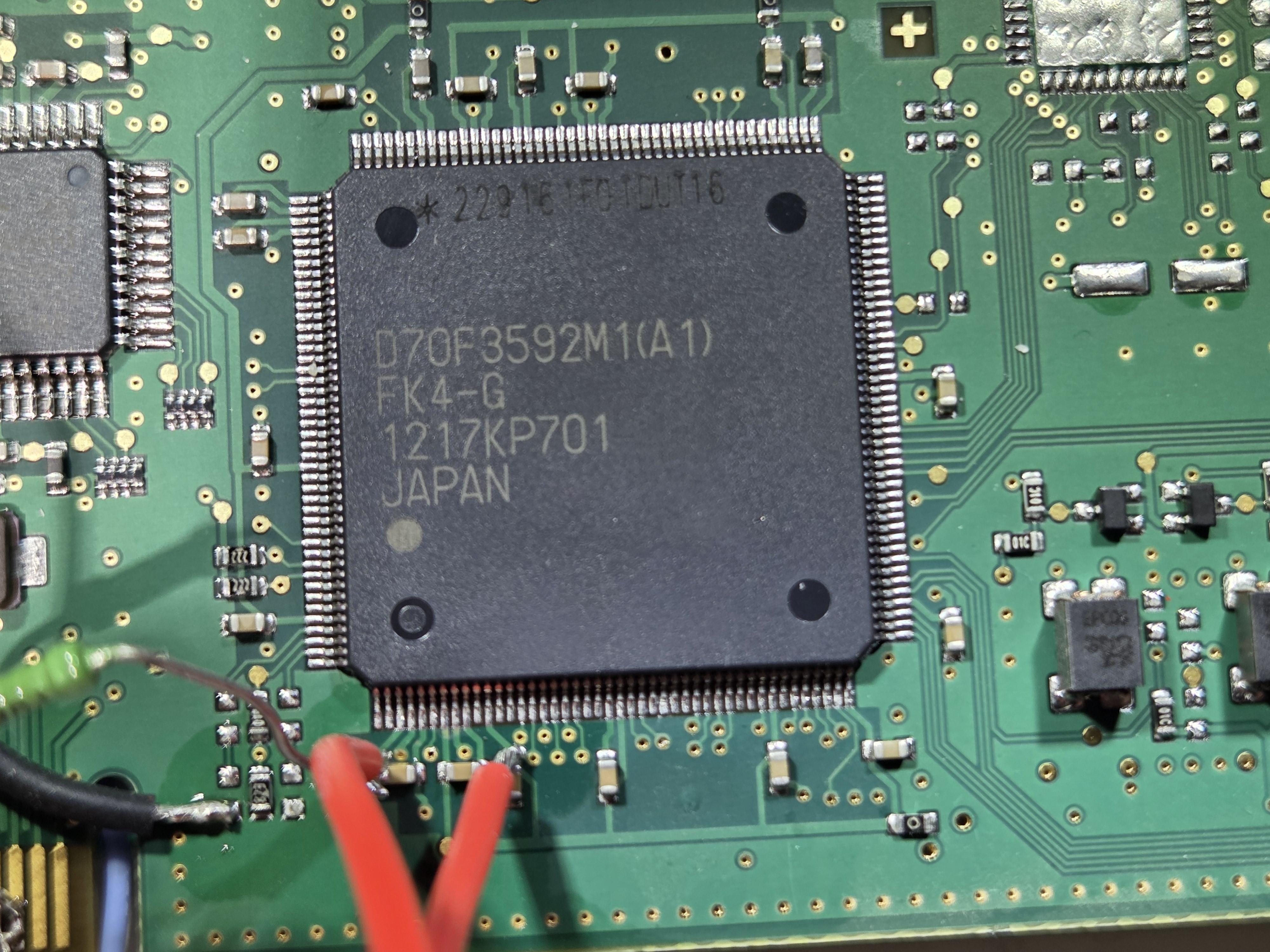

BUMERANG 1 Опубликовано 16 февраля Автор Поделиться Опубликовано 16 февраля Только что, jeny сказал: Так вроде через. Переходник нужно читать можно подробнее плз, т.е. нужно сдувать на плашку ? а какая разница ? (проц же иденты отдает без проблем) p.s: в инструкции к мультипрогу там указано что нудно подать доп.питание на 11ногу VDD и тогда он типа должен читаться , так и сделал Ссылка на комментарий Поделиться на другие сайты Поделиться
jeny 216 Опубликовано 16 февраля Поделиться Опубликовано 16 февраля В имо ищи подключку Ссылка на комментарий Поделиться на другие сайты Поделиться
BUMERANG 1 Опубликовано 16 февраля Автор Поделиться Опубликовано 16 февраля 12 минут назад, jeny сказал: В имо ищи подключку где ? Ссылка на комментарий Поделиться на другие сайты Поделиться
RAZOR85 491 Опубликовано 16 февраля Поделиться Опубликовано 16 февраля Все там с подключкой хорошо, а проблема здесь "cannot be read". roma130a 1 Ссылка на комментарий Поделиться на другие сайты Поделиться

Saddam47 122 Опубликовано 16 февраля Поделиться Опубликовано 16 февраля 11 часов назад, BUMERANG сказал: Всем доброго времени суток! Подскажите как и чем можно считать данные с проца D70F3592 ? Пробовал Multi-PROG - не может раскриптовать содержимое проца чип D70F3592M1(A1) FK4-G Chip connection succeeded! Chip ID detection in progress... Chip ID detection succeeded! Chip ID is:uPD70F3592(4437304633353932) Start reading bufferD-FLASH Chip data reading(0.00%) Chip data reading failed!Error code:12300010 This chip is read encrypted and cannot be read Ending process p.s: гейтвей от туарега 2012гв 7P6907530F Чет не понял, это такая цветопередача на фото, или там действительно два красных провода припаяно? По схеме подключки красный только один - VCC. Вместо второго "красного", должен быть оранжевый RTXD UPD. Все, понял, это E0VDD Ссылка на комментарий Поделиться на другие сайты Поделиться

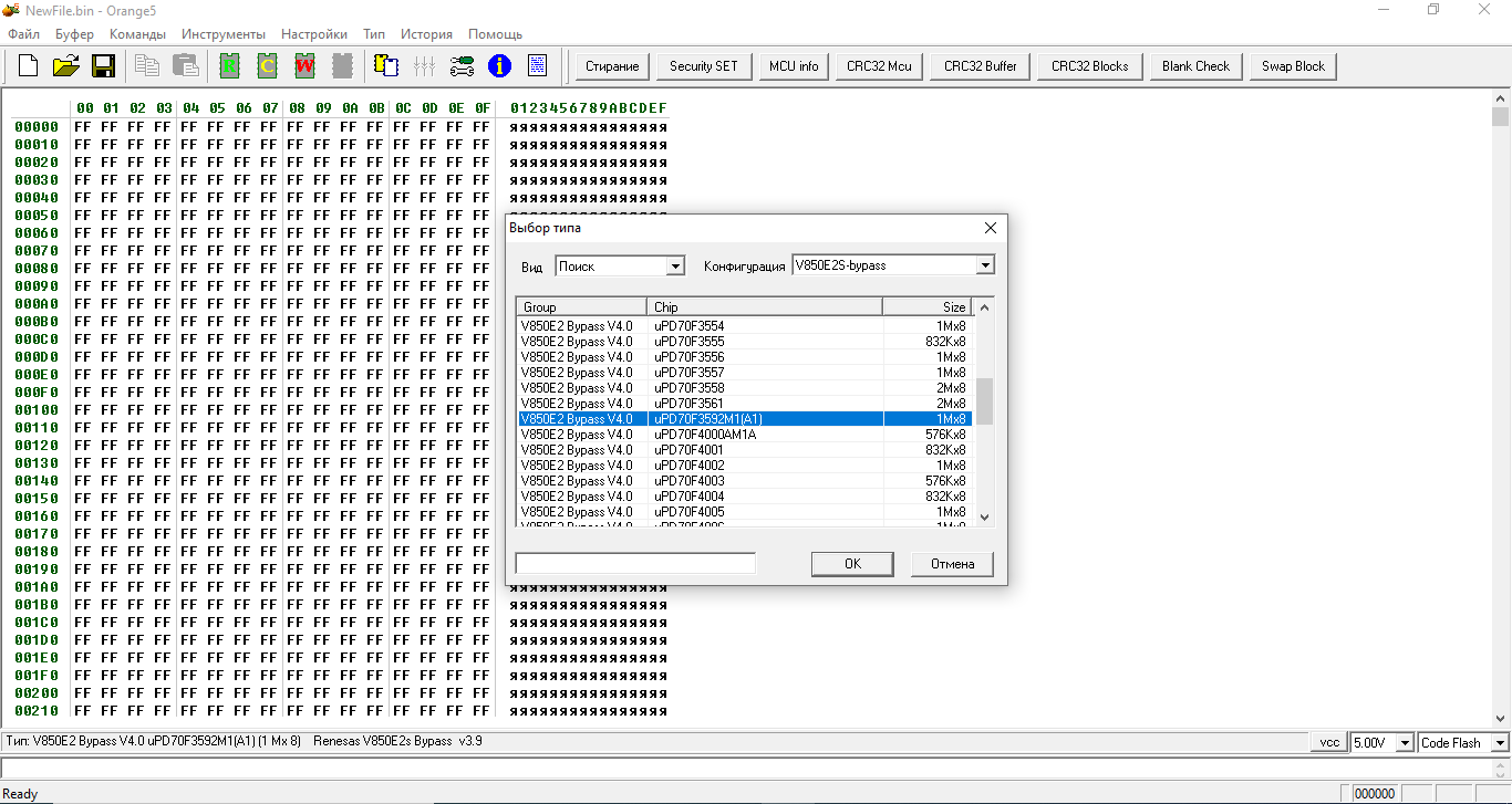

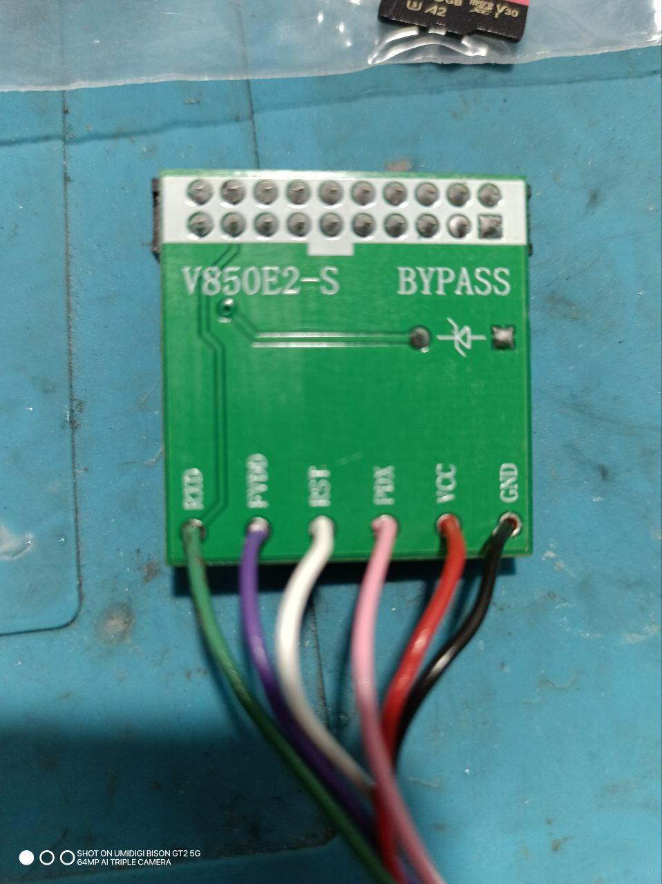

garric 138 Опубликовано 16 февраля Поделиться Опубликовано 16 февраля 11 часов назад, BUMERANG сказал: нужно что-то попроще и доступнее ... Orange5 1.45 Ссылка на комментарий Поделиться на другие сайты Поделиться
RAZOR85 491 Опубликовано 16 февраля Поделиться Опубликовано 16 февраля В опельсине 1.45 он есть, но сомневаюсь что это можно отнести к попроще и доступнее. Да и плата bypass нужна для этого дела. Ссылка на комментарий Поделиться на другие сайты Поделиться

garric 138 Опубликовано 17 февраля Поделиться Опубликовано 17 февраля 13 часов назад, RAZOR85 сказал: В опельсине 1.45 он есть, но сомневаюсь что это можно отнести к попроще и доступнее. Да и плата bypass нужна для этого дела. Нужна. И есть. 2 часа назад, BUMERANG сказал: это 100% решение вопроса или чисто информация о наличии такого проца у апельсинки ? Из 3-х штук прочитал 2. Не прочитался самый старый, но я не помню откуда он у меня, может дохлый. 13 часов назад, RAZOR85 сказал: но сомневаюсь что это можно отнести к попроще и доступнее Летом покупал донгл + 2 адаптера под серийник 5C38 - 104$. Ссылка на комментарий Поделиться на другие сайты Поделиться
BUMERANG 1 Опубликовано 17 февраля Автор Поделиться Опубликовано 17 февраля 10 часов назад, garric сказал: Нужна. И есть. Из 3-х штук прочитал 2. Не прочитался самый старый, но я не помню откуда он у меня, может дохлый. Летом покупал донгл + 2 адаптера под серийник 5C38 - 104$. с али такое можно брать ? Я так понимаю апельсинкой можно читать и писать , т.е. сделать полноценный клон блока ? Ссылка на комментарий Поделиться на другие сайты Поделиться
garric 138 Опубликовано 17 февраля Поделиться Опубликовано 17 февраля 56 минут назад, BUMERANG сказал: с али такое можно брать ? Я так понимаю апельсинкой можно читать и писать , т.е. сделать полноценный клон блока ? Так с Али и брал. Но брать донгл есть смысл, только если уже имеется Orange5 с серийником 5C38. Ссылка на комментарий Поделиться на другие сайты Поделиться
RAZOR85 491 Опубликовано 17 февраля Поделиться Опубликовано 17 февраля Видно с апельсинкой Вы в теме, выше писал, что 1.45 только кит и бывает. Это все отломы скриптов Первомайского, но его кальков там нет:). Хотя для Ваших целей 1.45 сгодится, при условии серийника 5c38. Ссылка на комментарий Поделиться на другие сайты Поделиться

BUMERANG 1 Опубликовано 30 мая Автор Поделиться Опубликовано 30 мая Проц считан и записан с помощью оранжа и лицухи https://vwtouareg.ru/index.php?threads/klonirovanie-gateway-7p6907530-ch-1.107/ Ссылка на комментарий Поделиться на другие сайты Поделиться
