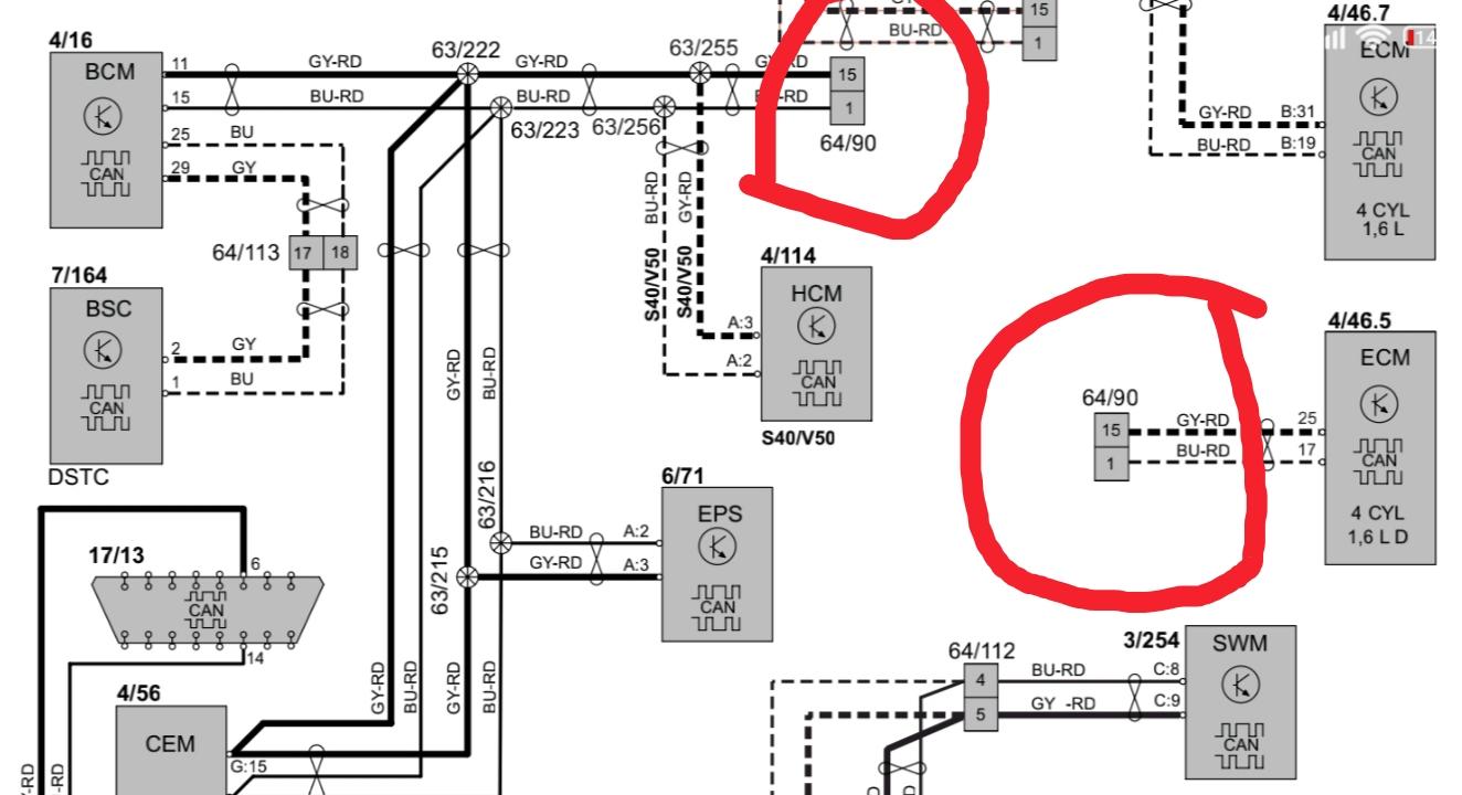

RAZOR85 564 Опубликовано 3 февраля Поделиться Опубликовано 3 февраля Интересный разъем по Вашей теме. chipauto 1 Ссылка на комментарий Поделиться на другие сайты Поделиться
vsvv 1 Опубликовано 3 февраля Автор Поделиться Опубликовано 3 февраля 26 минут назад, RAZOR85 сказал: Интересный разъем по Вашей теме. Якщо в даному авто ВСМ це той же ABS то кан шина справна. я продзвонював від моторника до ABS і CEM Ссылка на комментарий Поделиться на другие сайты Поделиться

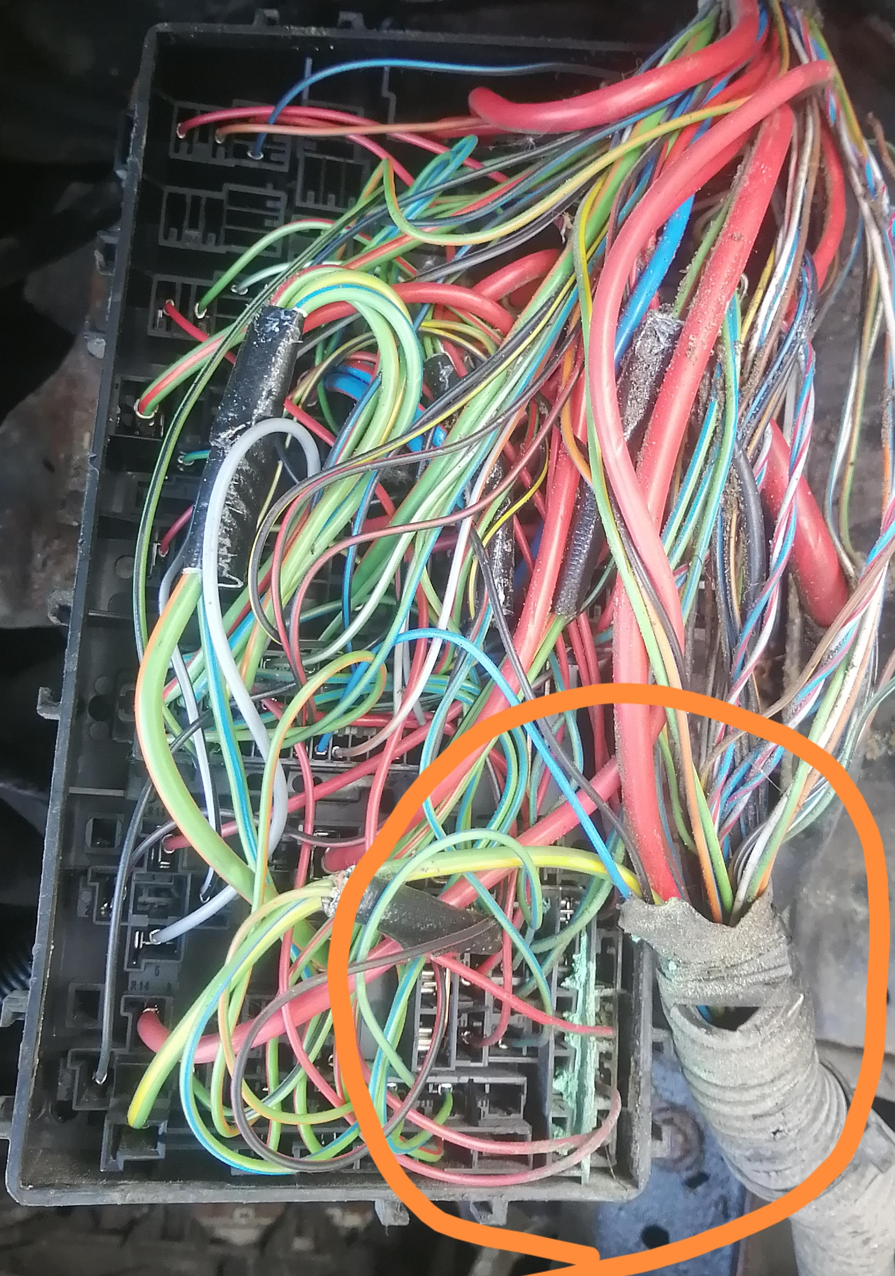

angetatsu 86 Опубликовано 4 февраля Поделиться Опубликовано 4 февраля Проверяй питание на эбу под нагрузкой, стандартная болезнь окисления пластины в блоке предохранителей За прошлый год три форда и две вольвы с такой проблемой были chipauto и duzi 2 Ссылка на комментарий Поделиться на другие сайты Поделиться
