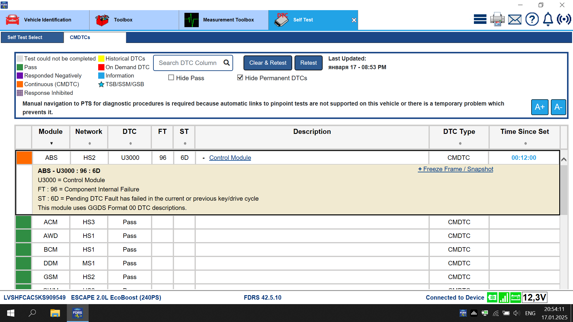

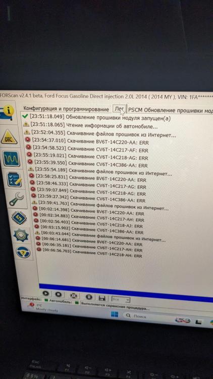

Misha Janovich 0 Опубликовано 18 января Поделиться Опубликовано 18 января Доброго времени суток пожалуйста помогите разобраться с проблемой. Приехал Focus на ремонт рулевой рейки рейку сняли отремонтировали и поставили включаю я зажигания опа ошибка по усилителю я сканер в руки и давай читать а там ошибка u3000 53 c8.u3000 49 c8.Ну я стал читать форум люди советуют обновить прошивку спомощу forscan покупаю лицензию на год скачиваю саму программу при попытке скачивания прошивок обнови ошибка.Я перепробовал все версии forscan и впн уже не знаю што делать. Заранее спасибо Ссылка на комментарий Поделиться на другие сайты Поделиться
lbotos 153 Опубликовано 18 января Поделиться Опубликовано 18 января А если пробовать через 2.4.20 версию? Ссылка на комментарий Поделиться на другие сайты Поделиться

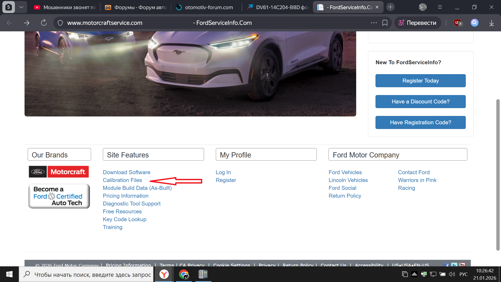

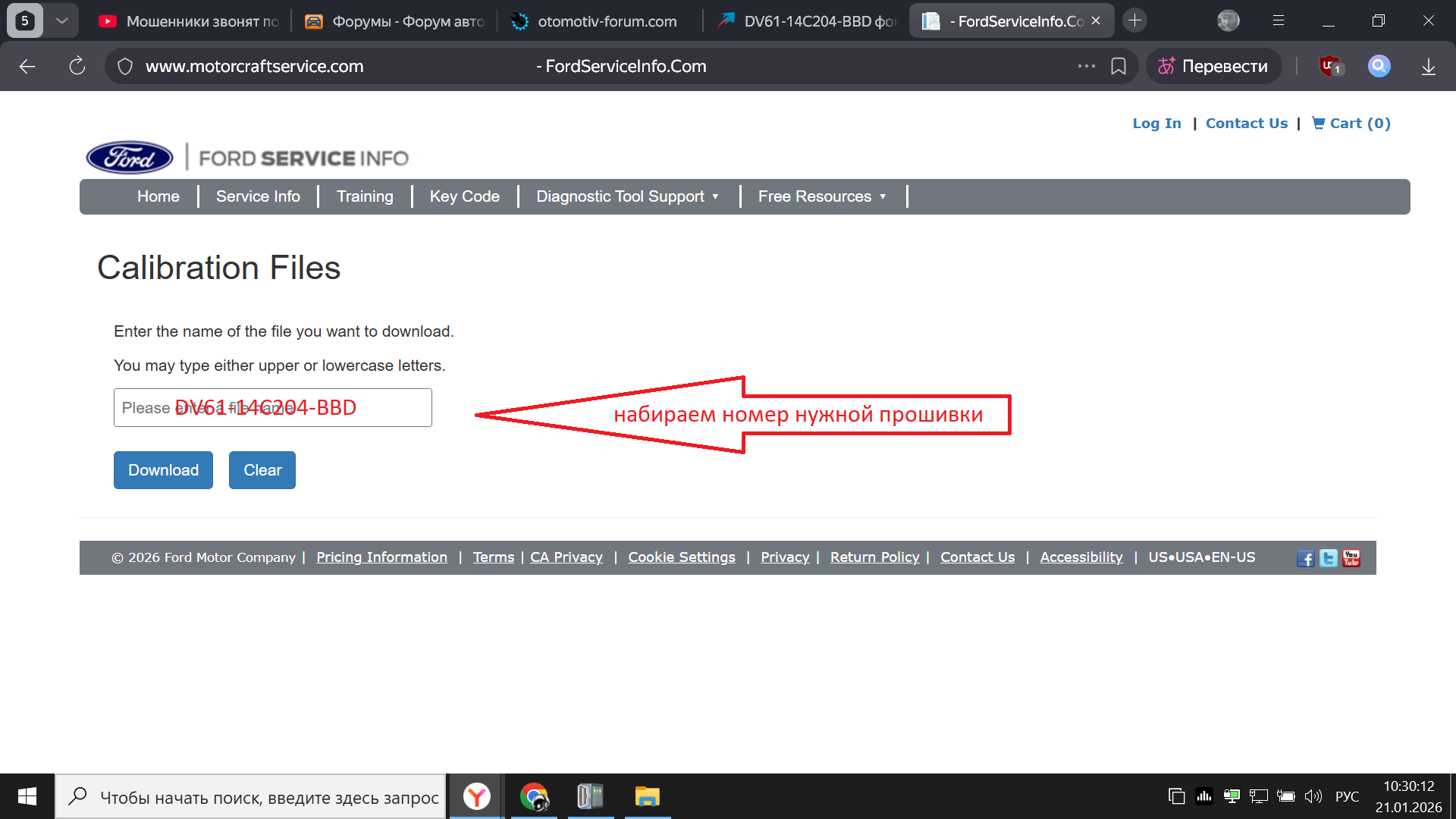

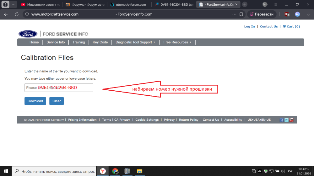

Shi 308 Опубликовано 21 января Поделиться Опубликовано 21 января зайди на официальный сайт - https://www.motorcraftservice.com/ внизу есть ссылка на страницу для скачивания прошивок... какие захочешь, единственное нужно вбивать вручную (смотри картинки ниже) Ссылка на комментарий Поделиться на другие сайты Поделиться
Vasilitallin 111 Опубликовано 21 января Поделиться Опубликовано 21 января 25 минут назад, omdm сказал: После каждого ремонта рейки нужно вручную править еепром? Нет конечно, ошибка U3000 вписалась при неисправности рейки, а она относится к "не стираемым", поэтому ее после ремонта и надо убирать программатором. Ссылка на комментарий Поделиться на другие сайты Поделиться
