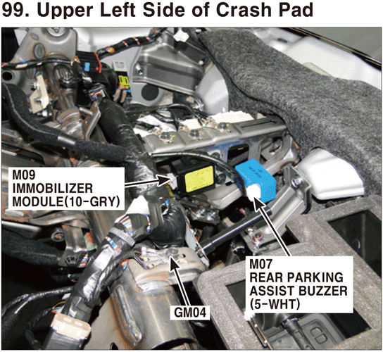

alex-mos 78 Опубликовано 15 января Поделиться Опубликовано 15 января В списке данных в моторнике проверял наличие иммо? А то его могли и отпилить, вот и не видит пин никто из сканеров... Ссылка на комментарий Поделиться на другие сайты Поделиться
leonidovich 0 Опубликовано 15 января Автор Поделиться Опубликовано 15 января Не проверял, наврятли отпилили. Авто заводилось покудова не разобрали единственный ключ , заменнили плату управления центральным замком , а потом корпус с семечкой сожгли. Возможность прописать ключ после разблокировки иммобилайзера через лаунч дает, но отсутствует пин. Аутель вообще не хочет конектится с эбу. Семечка подготовлена на XT27 по марке авто , код ключа считывается Не очень хотелось снимать эбу и пробовать его читать на столе ( если это возможно и хватит оборудования что там за проц не знаю, покудова этот вариант не расматривал) Ссылка на комментарий Поделиться на другие сайты Поделиться

anisimov83 389 Опубликовано 16 января Поделиться Опубликовано 16 января 18 часов назад, leonidovich сказал: Блока иммо нету leonidovich 1 Ссылка на комментарий Поделиться на другие сайты Поделиться
