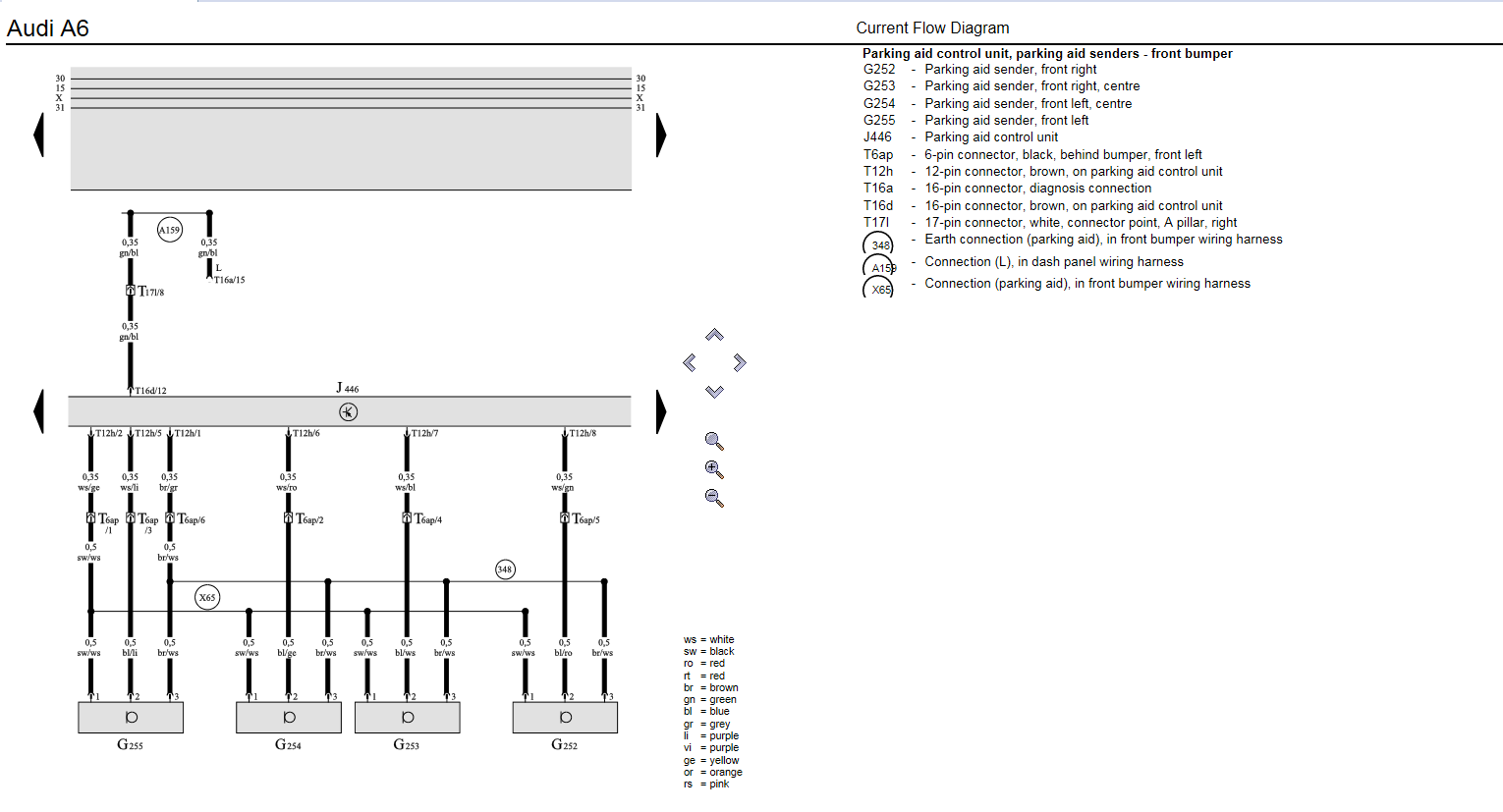

Radistilya 1 Опубликовано 7 января Поделиться Опубликовано 7 января Доброго времени суток товарищи ,устанавливал себе на с5 кузов парктроники штатные в круг, бампера в сборе брал - коса на бампере родная а вот от родных кос вел уже свои провода по машине блок парктроников на связь выходит, ошибок нету в блоке - но и не один парктроник не показывал расстояние до препятствия , в тесте исполнителей зуммеры пищат да и все ,и по ощущениям поводив по парктроников пальцем или подсунув микрофон - реакции нету сразу 8 не рабочих парктроников как будто бы не может быть (хотя с моим везением что угодно😄) блоки менял (3шт. с разными номерами покупал) кодировки менял - безрезультатно а вот и суть обращения к вам , кто может быть сталкивался с этим и что может подсказать о том как устроены парктроники на с5, перечитал все форумы какие находил - а4,а8, октахи и тд. у всех все просто ,поставил и поехал а я уже с ума схожу , с лета не могу разобраться в чем проблема, всем ставил и у всех работают (на с5 не ставил только), а сам получился как сапожник без сапог))) подключение к парктроникам проверял сто миллионов раз - подключено все 10000% правильно от парктроников к блоку тк если хоть какие то изменения в схему вношу (достаю 1 пин или несколько) сразу начинает ругаться на парктроники Ссылка на комментарий Поделиться на другие сайты Поделиться

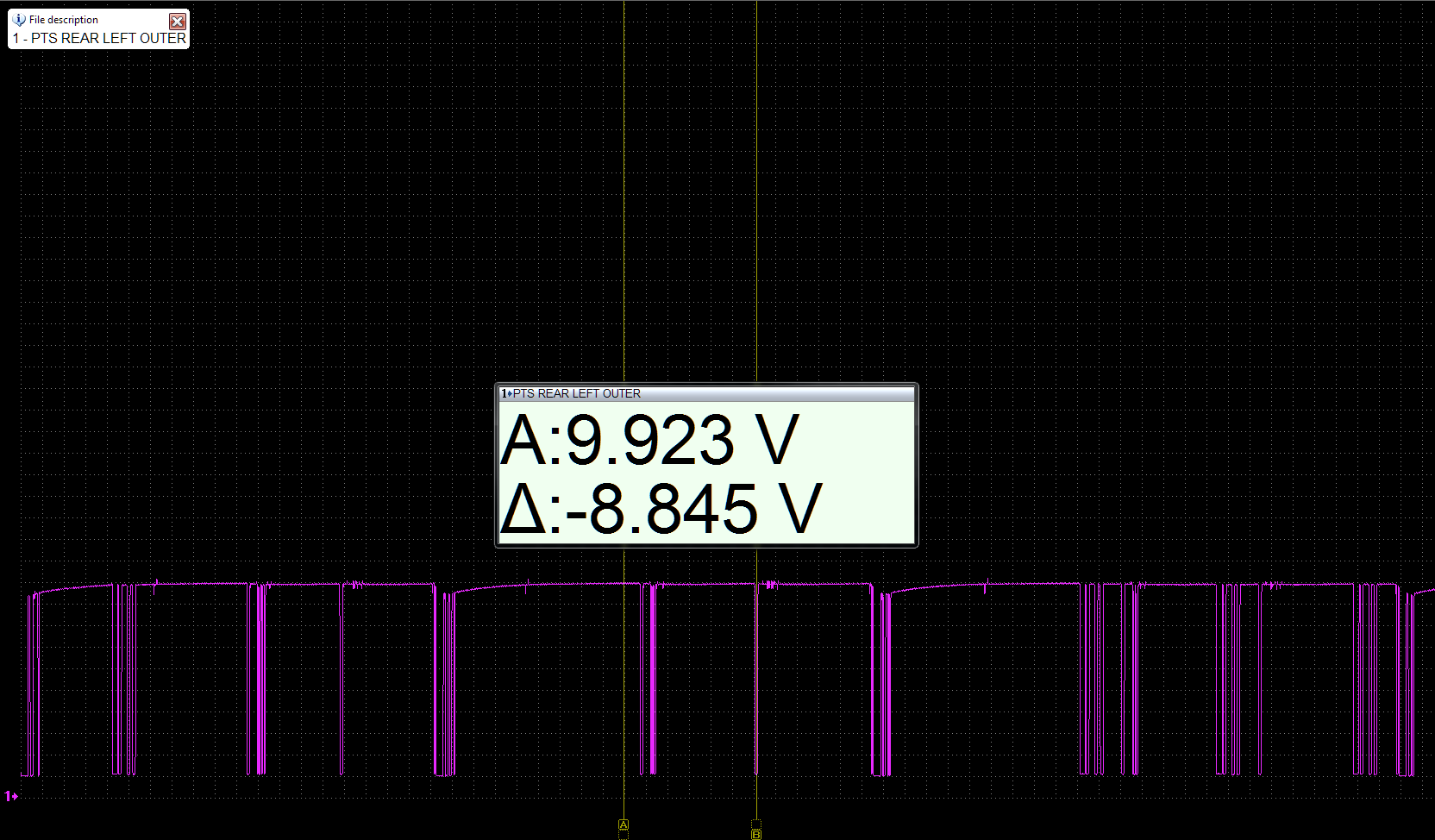

васек р 160 Опубликовано 8 января Поделиться Опубликовано 8 января Привет. Что-то - не складывается. 19 часов назад, Radistilya сказал: подключение к парктроникам проверял сто миллионов раз - подключено все 10000% правильно 19 часов назад, Radistilya сказал: по ощущениям поводив по парктроников пальцем или подсунув микрофон - реакции нету Если всё подключено - верно , то парктроник при включенном зажигании и подаче питания на него от PTS, обязан "зудеть ". То есть , если на PIN 1 имеется питание от блока PTS , на PIN 3 имеется масса от блока PTS , то на PIN2 должен быть цифровой сигнал от датчика. Конечно лучше проверять это не пальцем , а осциллографом.)) Перепроверяйте цепи подключения датчиков. zkf и Radistilya 2 Ссылка на комментарий Поделиться на другие сайты Поделиться
Radistilya 1 Опубликовано 10 января Автор Поделиться Опубликовано 10 января В 08.01.2026 в 14:55, васек р сказал: Привет. Что-то - не складывается. Если всё подключено - верно , то парктроник при включенном зажигании и подаче питания на него от PTS, обязан "зудеть ". То есть , если на PIN 1 имеется питание от блока PTS , на PIN 3 имеется масса от блока PTS , то на PIN2 должен быть цифровой сигнал от датчика. Конечно лучше проверять это не пальцем , а осциллографом.)) Перепроверяйте цепи подключения датчиков. Спасибо огромное за столь развернутый ответ , сегодня попробую осциком подключится Ссылка на комментарий Поделиться на другие сайты Поделиться
