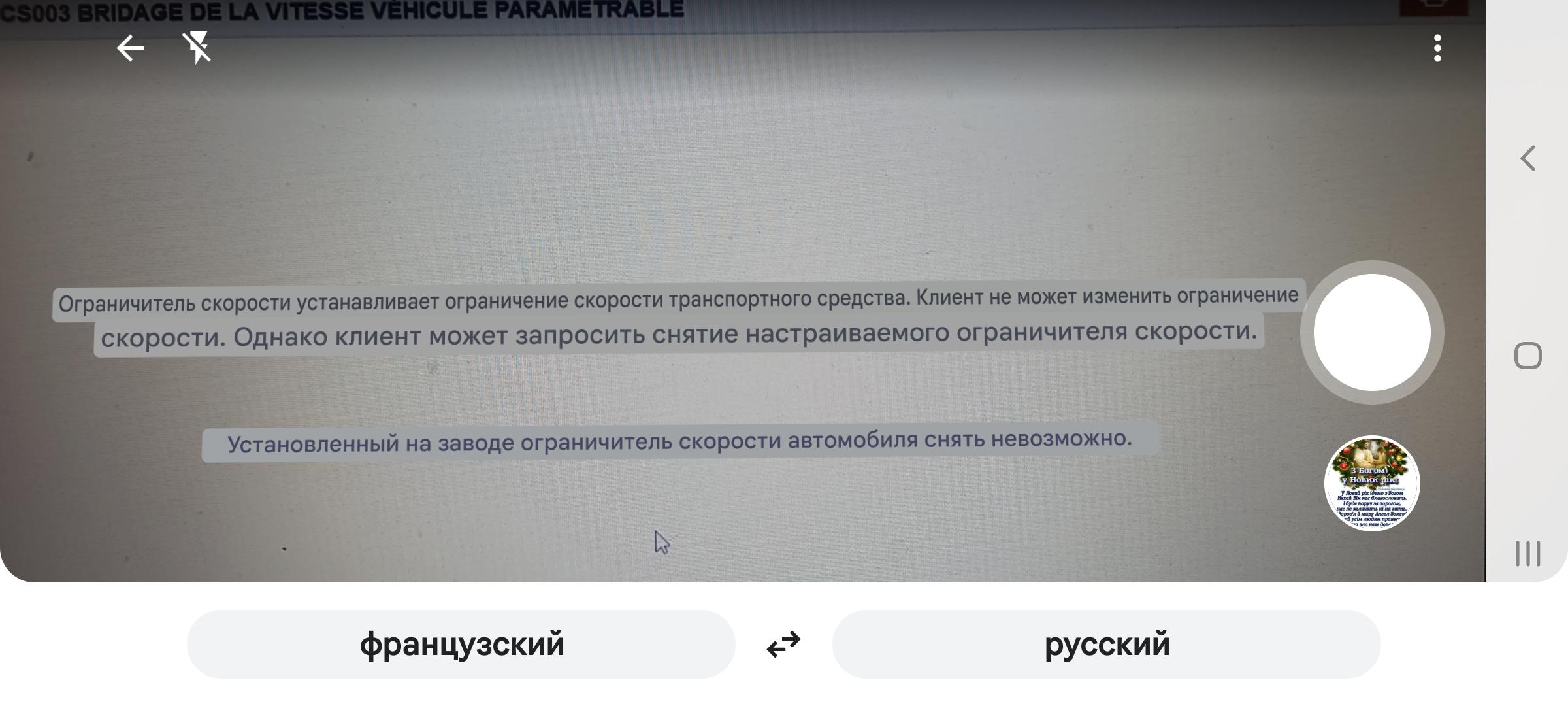

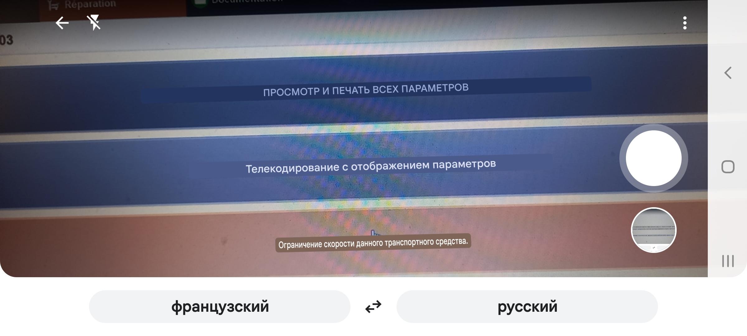

yaros71 23 Опубликовано 2 января Поделиться Опубликовано 2 января Всем привет. С Новым годом! Есть Сitroen Jumpy 2020 года, 1.5hdi блок MD1CS003. Есть ограничение скорости 100 км/час. Калибровщики изменили в прошивке ограничение до 250км/час, хотя, по ихним словам, было ограничение 140. Есть лексия клон , диагбокс 9.129 REV01 на VMware. В моторнике в телекодировках есть пункт ограничитель скорости автомобиля. Как я понял, там через онлайн нужно его снять. Кто сможет по удаленке помочь с решением этого вопроса? Ссылка на комментарий Поделиться на другие сайты Поделиться

yaros71 23 Опубликовано 3 января Автор Поделиться Опубликовано 3 января 13 часов назад, Dedraman сказал: Мне кажется, это будет тот ограничитель, что в круизе Бортовой лимитер включается переключателем, в мультимедиа настраивается скорость. Устанавливаешь 180, едет 100. Выключение лимитера в телекодировках требует онлайн. 19 часов назад, Saddam47 сказал: Если ограничение было с завода, то оно и останется после онлайна. Еще, ограничение может быть в BSI. Думаю, тут недоработка калибровщика Это грузовик, работал кажется в Амазоне или типа того. Пробег 90000. Похоже лимитер или с завода или включили под конкретную работу. В BSI лимитера не вижу, только то ограничение, которое задаю с мультимедиа. Гдето встречал, что включали режим такси или полиция. Этого тоже не вижу в BSI. Ссылка на комментарий Поделиться на другие сайты Поделиться
