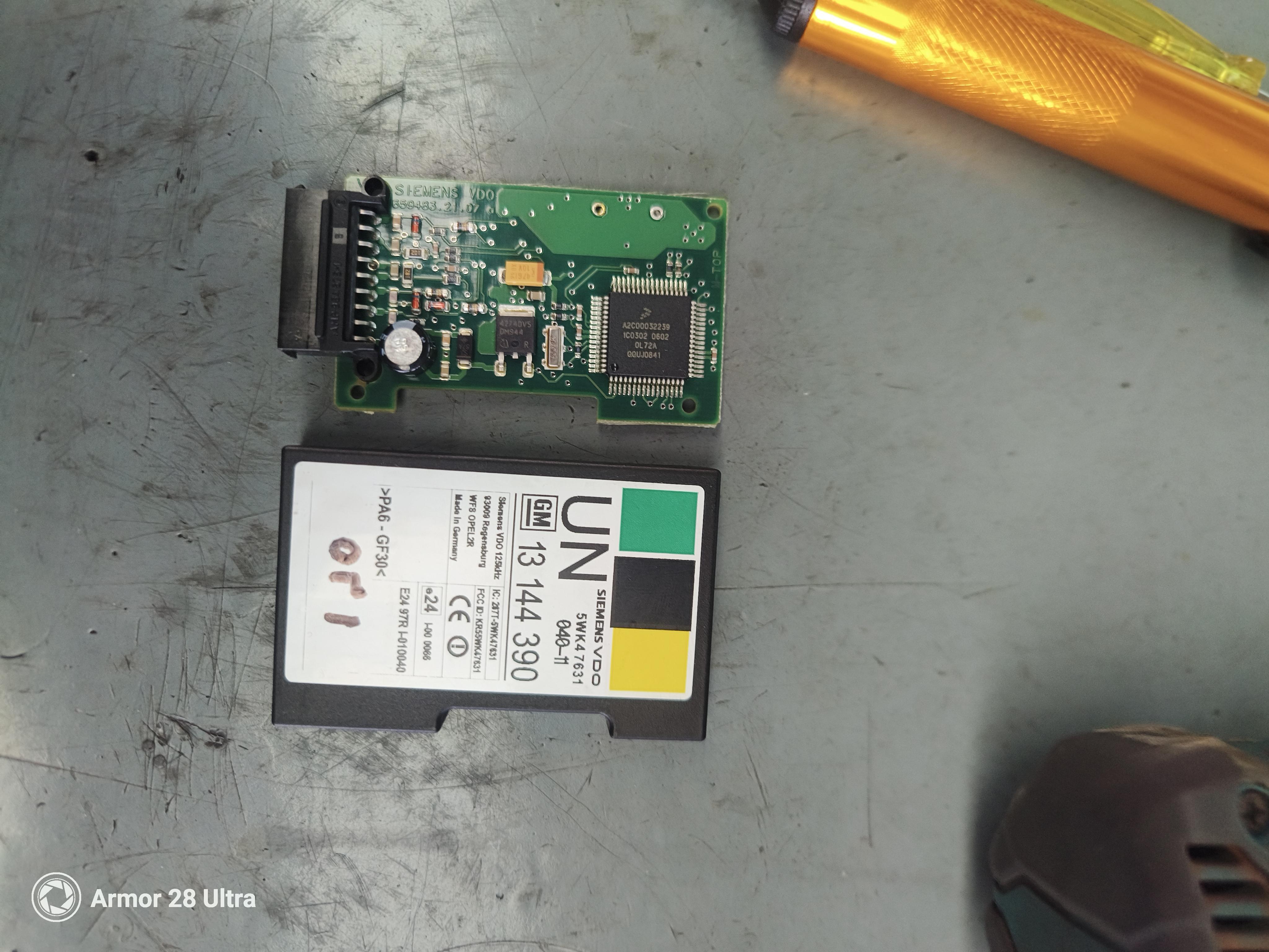

kryk11 31 Опубликовано 29 декабря, 2025 Автор Поделиться Опубликовано 29 декабря, 2025 Ссылка на комментарий Поделиться на другие сайты Поделиться

Dmitriy79 423 Опубликовано 29 декабря, 2025 Поделиться Опубликовано 29 декабря, 2025 40 минут назад, kryk11 сказал: Ссылка на комментарий Поделиться на другие сайты Поделиться
kryk11 31 Опубликовано 29 декабря, 2025 Автор Поделиться Опубликовано 29 декабря, 2025 Спочатку розберуся з іммобоксом. Зараз вичитав моторолу думаю оранж справиться. 3 хвилини назад, Dmitriy79 сказав: Это блок иммо! Вы что меняете ? Если моторный. Читайте блок иммо , получите пин . Обнулить блок , и привязать ! Так він ж не виходить на зв'язок заходжу в боді, імо і нуль. Ссылка на комментарий Поделиться на другие сайты Поделиться

kryk11 31 Опубликовано 29 декабря, 2025 Автор Поделиться Опубликовано 29 декабря, 2025 Тут дамб донора пін в кінці назви. Оригінальний він і пін Fgn: W0L0XCE75A4161595 Code 7394 Оригінальну мотю не можу прочитати. Opel meriva A immobox 5wk47631 0L72A donor.bin І що странно маска motorola 0L72A = MC68HC908AB16, а читається як MC68HC08AZ32🤔 33 хвилини назад, kryk11 сказав: MC68HC908AB16 MC68HC08AB16 Ссылка на комментарий Поделиться на другие сайты Поделиться
kryk11 31 Опубликовано 30 декабря, 2025 Автор Поделиться Опубликовано 30 декабря, 2025 Opel meriva A immobox 5wk47631 0L72A ori kein komunikation pin7394.bin Оригінал, немає комунікації. Ссылка на комментарий Поделиться на другие сайты Поделиться
