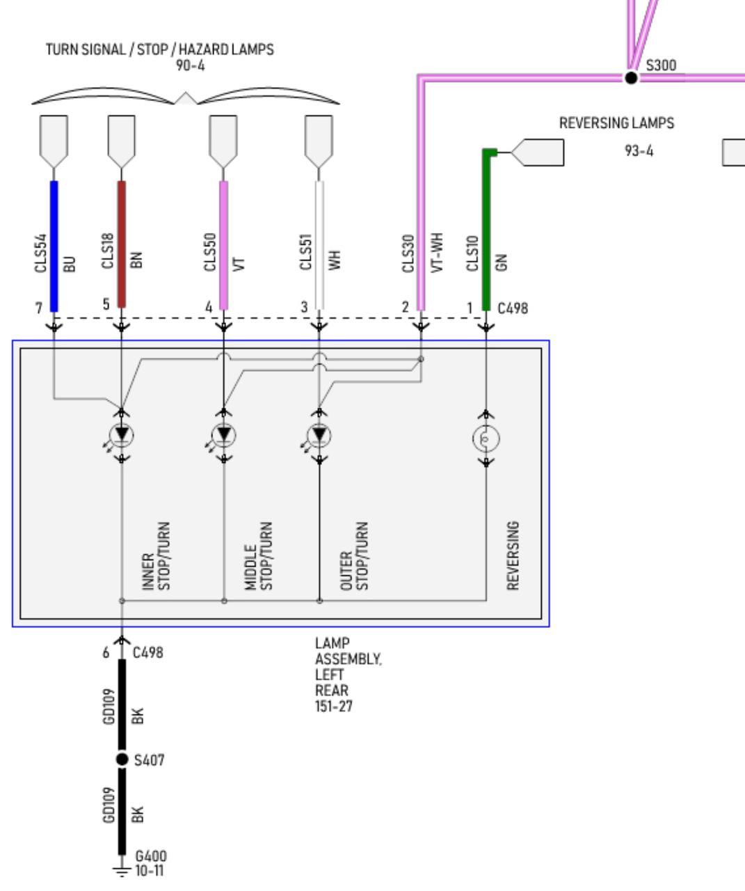

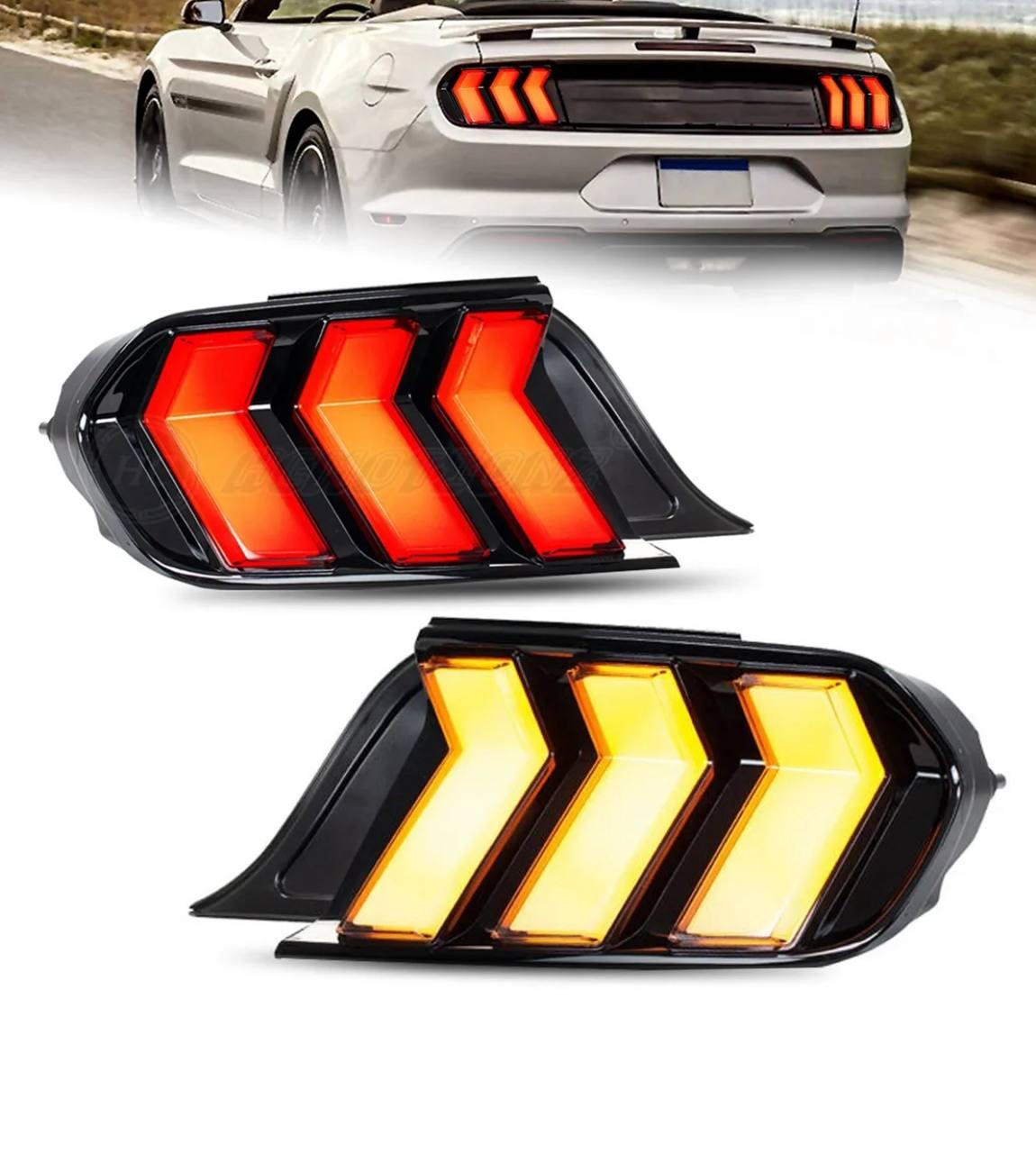

Всем привет, собственно вопрос устанавливал ли кто на мустанги европейские фонари с желтимы поворотами. Просто в штатных USA фонарях принцип такой что для стопов/поворотов есть три провода, по одному на каждую секцию, тоесть питание на этих трех проводах есть и когда нажимаешь стоп и когда включаешь поворот. Есть ли возможность как то в конфиге BCM поправить это дело? Дабы установить европейские фонари, в них тоже повороты динамические но управление по одному проводу. А тут блок BCM по очереди зажигает каждую секцию фонаря для реализации "бегущего" поворота. Даже если взять стоп с верхнего фонаря то когда будешь нажимать стоп, кроме самих стопов них будут засвечиваться лампы поворотов.

Китайцы/поляки  продают готовые фонари под ключ. Иначе вряд ли как-то извернутся
Есть вариант как извернутся, видел такое на одном американце, по-моему на Камаро) два провода что идут на задние фонари можно отрезать возле BCM и подключить на передние повороты, а два что идут на стопы подключить к верхнему стопу. Видел такое решение)) но колхоз же) думал можно красиво, как на VAG) ну посмотрим, если не будет решений, будем колхозить)
Если мустанги шли на евро рынок, то должна быть предусмотрена конфигурация. У меня товарищ просил ELS27 и форскан, что бы поправить включение задних фонарей на форд эдж, что он делал не узнавал, но у него всё получилось. Ситуация была похожа с вашей.
Нужно физически переделывать фонари и дабавить 2 провода.
Там поворот и стоп сидят на одном контакте внутри фонаря.
