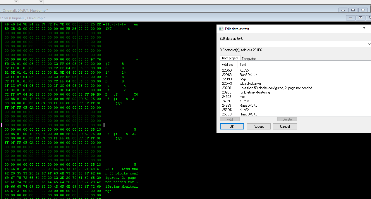

dierus 802 Опубликовано 11 декабря, 2025 Поделиться Опубликовано 11 декабря, 2025 История значит такая - с машиной ничего не делали, пришел заводить - не заводится. Притянули на СТО - ошибки неисправлен блок, автос не заводится. Единственное не уточнил, он не заводится или заводится и глохнет. Я кинул на стол - ошибки никуда не ушли. Сейчас подключу vcds туда, посмотрю что он мне скажет. Попробовал скормить дампі в vvdi2 - не поддерживается данній блок. Тогда Откріл еепром - че за нах. Кто-то встречался с таким ? Говорят ниче не делали - оно само. _int_eeprom.bin _int_flash.bin Ссылка на комментарий Поделиться на другие сайты Поделиться

Bulba 185 Опубликовано 11 декабря, 2025 Поделиться Опубликовано 11 декабря, 2025 размер ееп- 256kb наводит на размышления... Ссылка на комментарий Поделиться на другие сайты Поделиться

pavluscha 32 Опубликовано 11 декабря, 2025 Поделиться Опубликовано 11 декабря, 2025 Размер файла правильный, но immo поврежден. Следовательно, либо блок управления считывается неправильно, либо eeprom повреждения Ссылка на комментарий Поделиться на другие сайты Поделиться

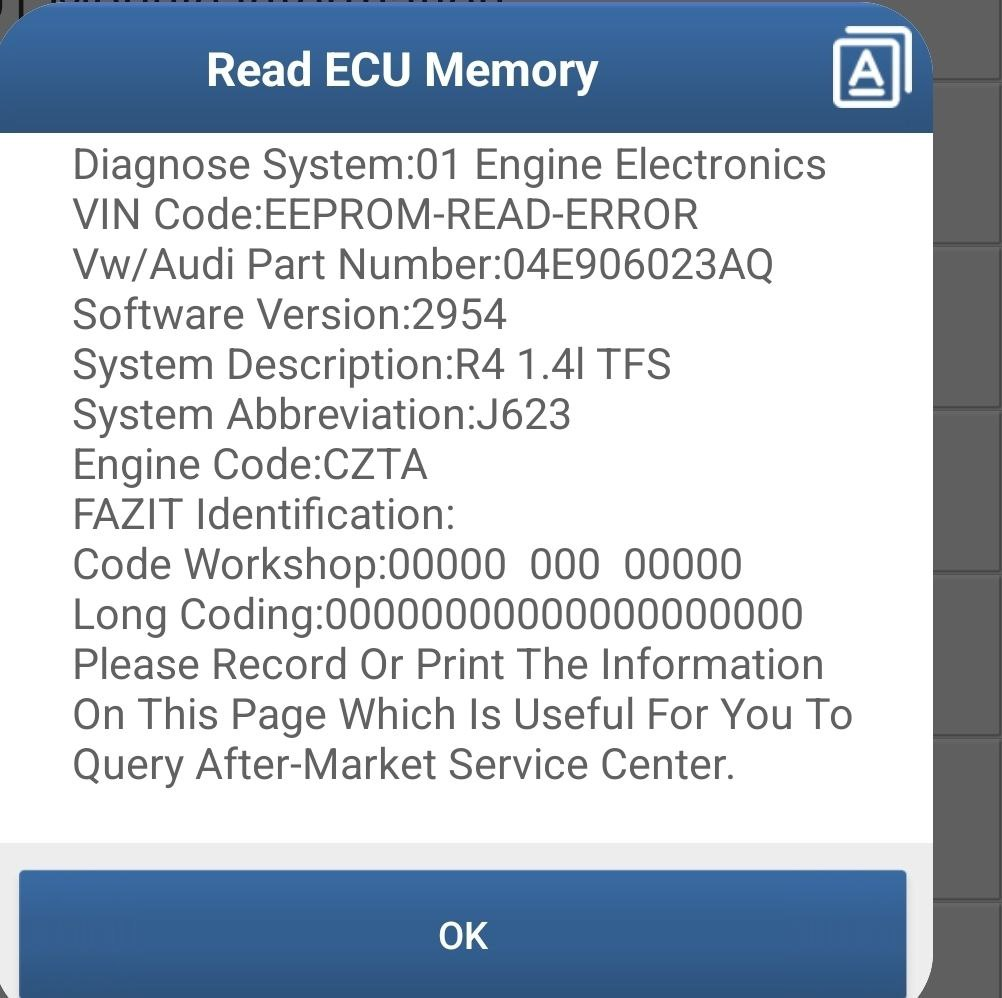

dierus 802 Опубликовано 12 декабря, 2025 Автор Поделиться Опубликовано 12 декабря, 2025 17 часов назад, pavluscha сказал: Я думаю что нет этим блоком насрать на просадку батареи если дернешь иммо дату щитка можно частично восстановить мимо дату В еепром. А может даже и полностью восстановить просто нужно иметь Power Class cs этой машины еще лучше синхру ключа тогда 90% могу восстановить Короче, дампі віше залил в блок - вічитал - лупанул мимо офф и вікачал. Чет еепром мне не нравится. Ну и вин нет в машине. Поеду гляну, заведется она на мимо офф или нет, если все огонь, то буду править иммо дату. Ну как минимум нужно дернуть с машині 04e906023aq.rar Ссылка на комментарий Поделиться на другие сайты Поделиться
Vasilitallin 129 Опубликовано 12 декабря, 2025 Поделиться Опубликовано 12 декабря, 2025 В трикоре EEPROM эмулирован во флэши, при заниженном напряжении при постраничной перезаписи ложиться иногда. Был Фаэтон, клиент делал диагностику, основной акум высадился, машина больше не завелась EDC17CP04 в ЕЕPROM мусор, итог другой блок и привязка. Кстати в MED17 нет как в EDC17 ОТР области во флэши, от которой зависит криптование EEPROM. из-за чего в лоб не перелить фулл из одного компа в другой? Ссылка на комментарий Поделиться на другие сайты Поделиться
