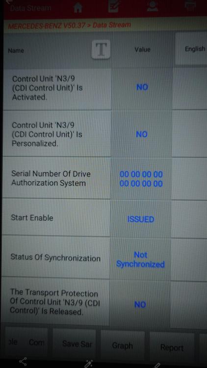

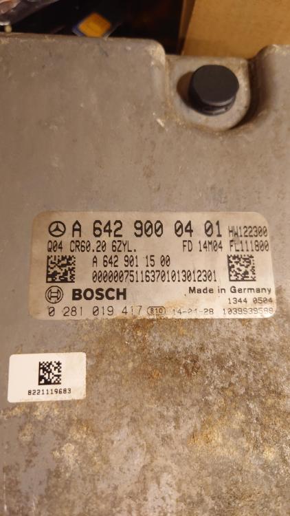

Shapdiagnostics 108 Опубликовано 1 декабря, 2025 Поделиться Опубликовано 1 декабря, 2025 Не хотел создавать тему, но не нашел в поиске чем сделать virgin EDC17CP46. У себя нашел только MB ECU 1.7 там он не заявлен ясное дело. VVDI Tool у меня нету. Ну или кому не сложно файлы приложил TC1797_1037533577P695BJL1-flash_ORI.bin TC1797_eeprom-20251201-170621.bin Ссылка на комментарий Поделиться на другие сайты Поделиться

Shapdiagnostics 108 Опубликовано 1 декабря, 2025 Автор Поделиться Опубликовано 1 декабря, 2025 Это то что вычитал из блока, но по словам предыдущего мастера который что-то пытался делать чтобы завести, он снес Adblue из прошивки. Хотя какое может быть Адблю на 2015 году. По факту сейчас нет синхронизации EZS-ECU. При этом EZS все устраивает ошибок нет и разрешение на старт есть. Стартером не крутит. Хочу попробовать перепревязать как есть. Ссылка на комментарий Поделиться на другие сайты Поделиться

lonqlife 2841 Опубликовано 1 декабря, 2025 Поделиться Опубликовано 1 декабря, 2025 1 час назад, Shapdiagnostics сказал: Хотя какое может быть Адблю на 2015 году и в 2011 бывает представьте себе, тем более у вас CR60-BJL1-166WA-642LS-EU6OPS_4x4_3S_MY14-ME17 да и в вашем файле отключено Адблю ремувером, ещё и егр порезан. Индикация на приборной выключена, если блокировка по этому косому отключению, то на приборке ничего не будет. 1 час назад, dierus сказал: Может с прошивкой адблю косяк? процентов так 95 MASTER CLASS 1 Ссылка на комментарий Поделиться на другие сайты Поделиться

Shapdiagnostics 108 Опубликовано 1 декабря, 2025 Автор Поделиться Опубликовано 1 декабря, 2025 1 час назад, dierus сказал: Там fbs4 вы ж вкурсе? Может с прошивкой адблю косяк? Тут по еепрому сгенерирован новый serial flash. Ну или сига стоит с кан реле Сиги нету. fbs4 на этом году? Ключ вроде обычный. 26 минут назад, lonqlife сказал: и в 2011 бывает представьте себе, тем более у вас CR60-BJL1-166WA-642LS-EU6OPS_4x4_3S_MY14-ME17 да и в вашем файле отключено Адблю ремувером, ещё и егр порезан. Индикация на приборной выключена, если блокировка по этому косому отключению, то на приборке ничего не будет. Ну я догадывался что будет алес полный по этому блоку судя по тому как пропал прошлый мастер с этой авто. Искать сток на блок, делать виржин и привязывать через онлайн? Ссылка на комментарий Поделиться на другие сайты Поделиться
