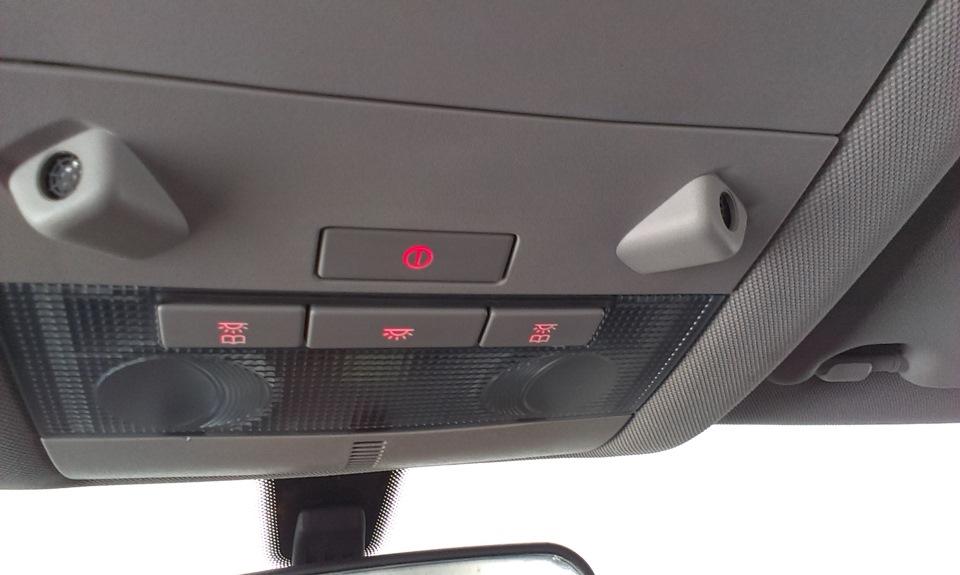

Доброго дня. Уже два дня в поиске проблемы, авто Опель Астра J 14г. стало выходить на панели приборов ошибка о штатной сигнализации фото приложил ниже, что сделал: Ошибки не стираются в ВСМ блоке, снял блок ВСМ сухой, пробовал два ключа заводить без полезно. Подскажите опель воды, хоть куда посмотреть? А... и авто глохнет на ходу, и выходит эта ошибка на панели. За инфу буду рад оплатить.

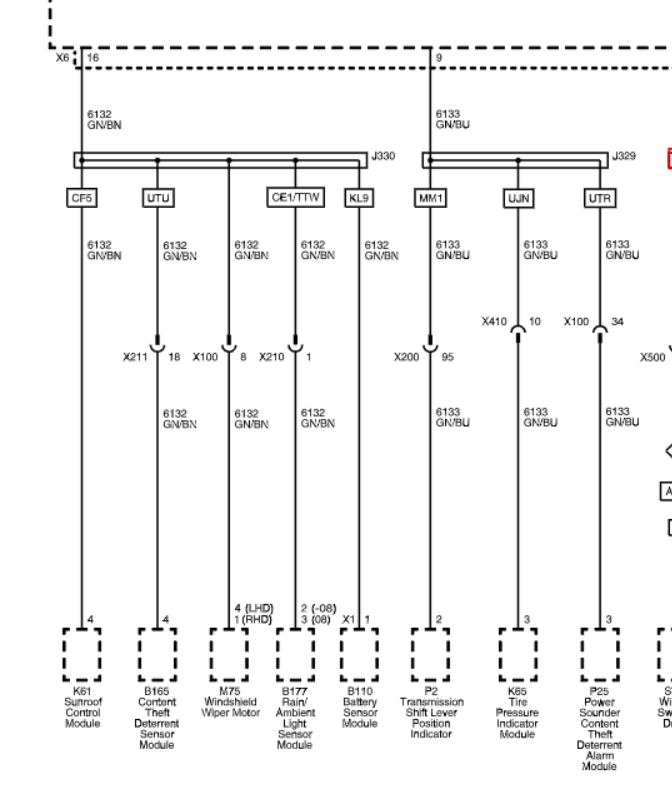

U 1510 - потеря связи по LIN между бодиком и модулем ультразвуковых сенсоров B165 , ( зел-коричневый провод ) U1520 - потеря связи  с сиреной - тот же цвет . Ищите в проводке место соединения , трех зел\кор  , скорее всего под облицовкой в районе левой ноги водителя . Глохнуть априори по такой проблеме не будет , те более на ходу , там какая то другая причина

Вот.. да, по схеме я тоже посмотрел идёт на колокол сирена, я ее нашел стоит под жабой стеклоочистителя. Завтра буду смотреть уже. Ультразвуковой сенсор это и есть сирена под жабой?
Добрый день. Сегодня открыл пластик у порога водитель, разъем в идеале чистый. На потолке датчике з.к провод есть Lin сигнал, и на сирене под жобой проверил тоже есть Lin сигнал.

Вот разводка LIN , сорри вчера посмотрел блок схему , напутал по цветам , но смысл тот же  )  Итак   B165 ультрасоники , P25 сирена  , джоинты 330 и 329 , они замотаны в проводке , не защищены от влаги никак , хорошо бы их осмотреть . Как вариант сирена тупо глушит LIN , но это легко проверить отключив ее ,по наличию u1510 .
Сирена и датчики - постоянное питалово. Мож проблема не по связи, а по провалу питания? Тем более еще и глохнет на ходу.....
