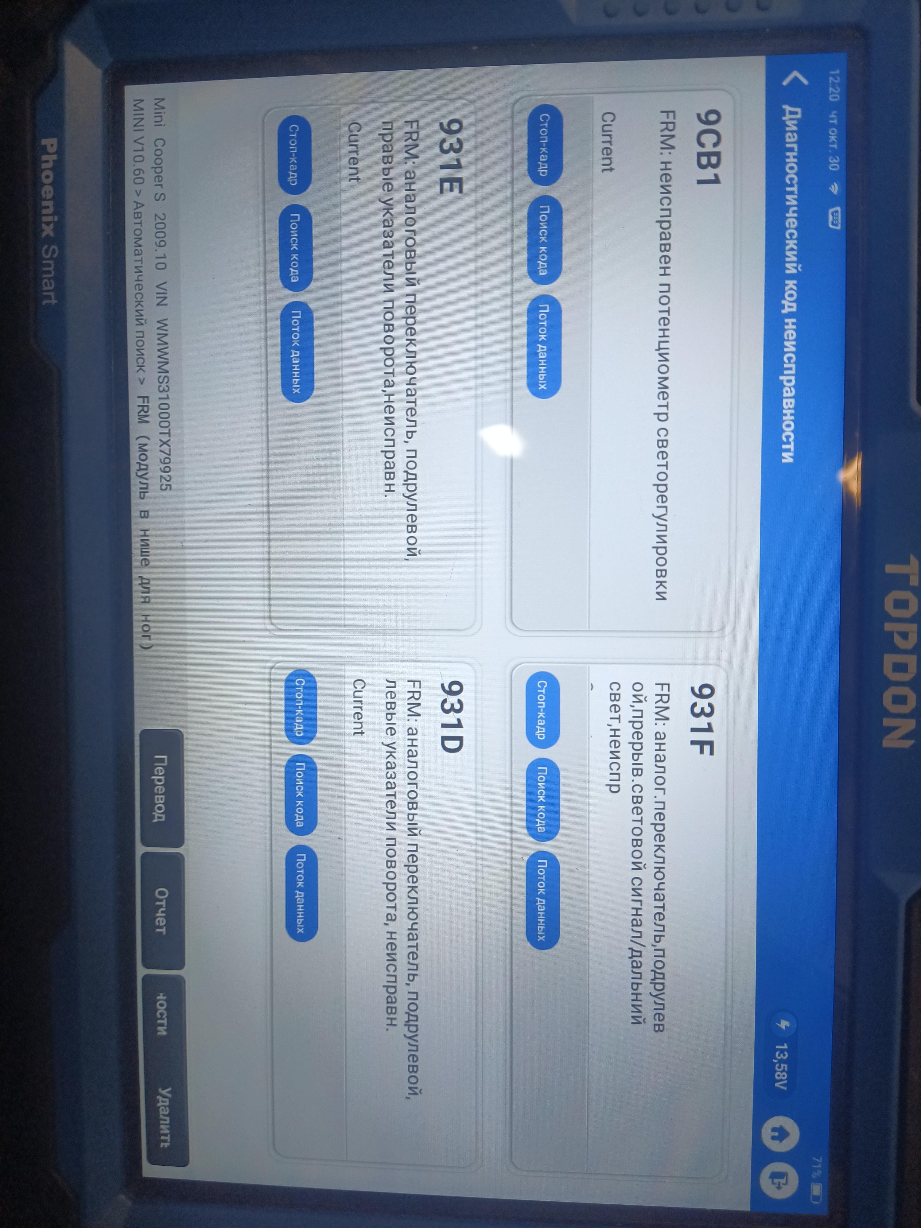

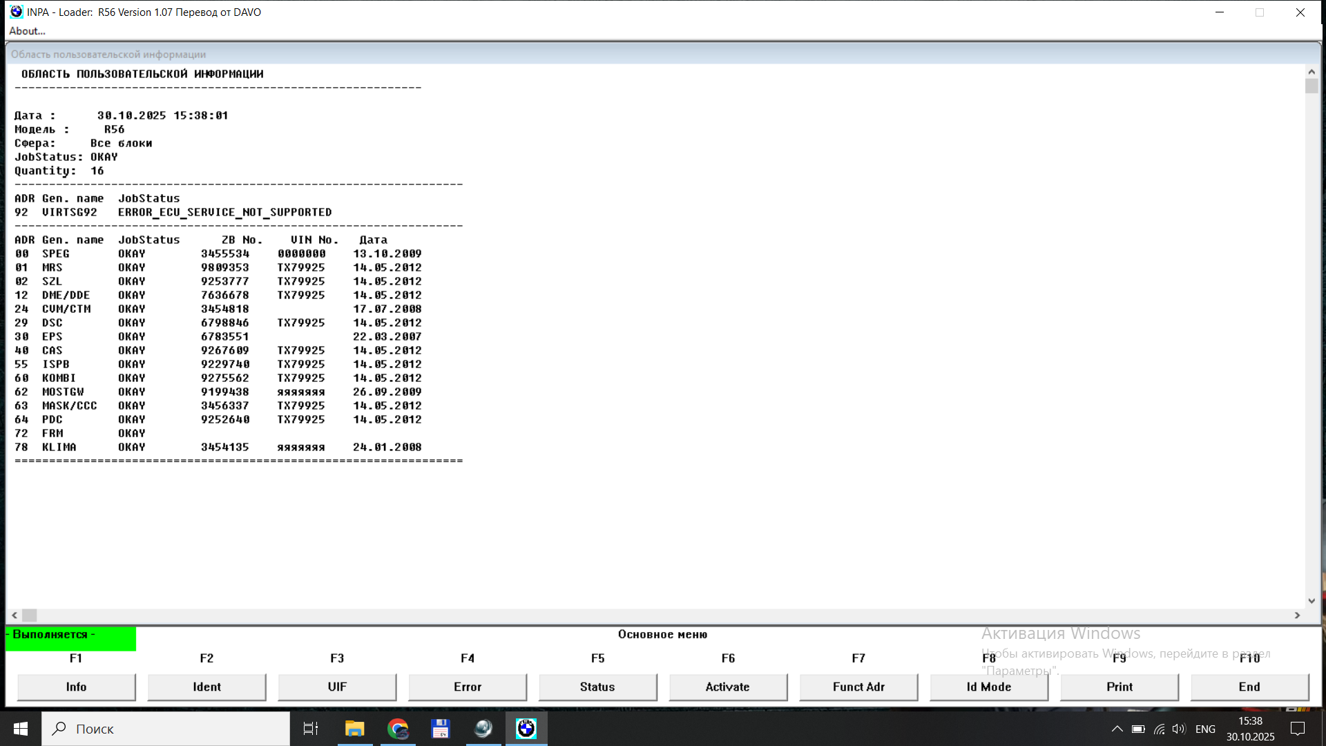

Agarod 43 Опубликовано 30 октября Поделиться Опубликовано 30 октября Здравствуйте, нужна помощь с этим чудом. VIN WMWMS31000TX79925. Со слов клиента - в движении после наезда на лужу перестали работать поворотники/свет/стеклоподъёмники. Вроде бы обычное дело, только обычно фрм умирает после отстоя и просадки акб, а не в движении. Ну да ладно, подключился компом - фрм не отвечает, снял его, вычитал dflash (разметки нету), вытащил из него ЕЕЕ, записал назад ЕЕЕ. Блок начал отвечать, но не корректно работает свет - горят передние повороты вместо габаритов, поворотники не отключаются и прочее, стёкла так же не работают. Висит ошибка что фрм в транспортном режиме, перепроверил файл ЕЕЕ (в другой проге сделал его из dflash), закодировал пустым MAN фрм. Стало лучше - аварийка работает как надо. Но ещё много косяков и стёкла так же не работают. Я так понимаю что некорректно ЕЕЕ собрался. Кто может помочь? Прилагаю файлы что считал и что получилось.mini R57 FRM3R DFlash bad.rar ZB номер фрм пустой mini R57 FRM3R DFlash bad.rar Ошибки которые есть сейчас Ссылка на комментарий Поделиться на другие сайты Поделиться
