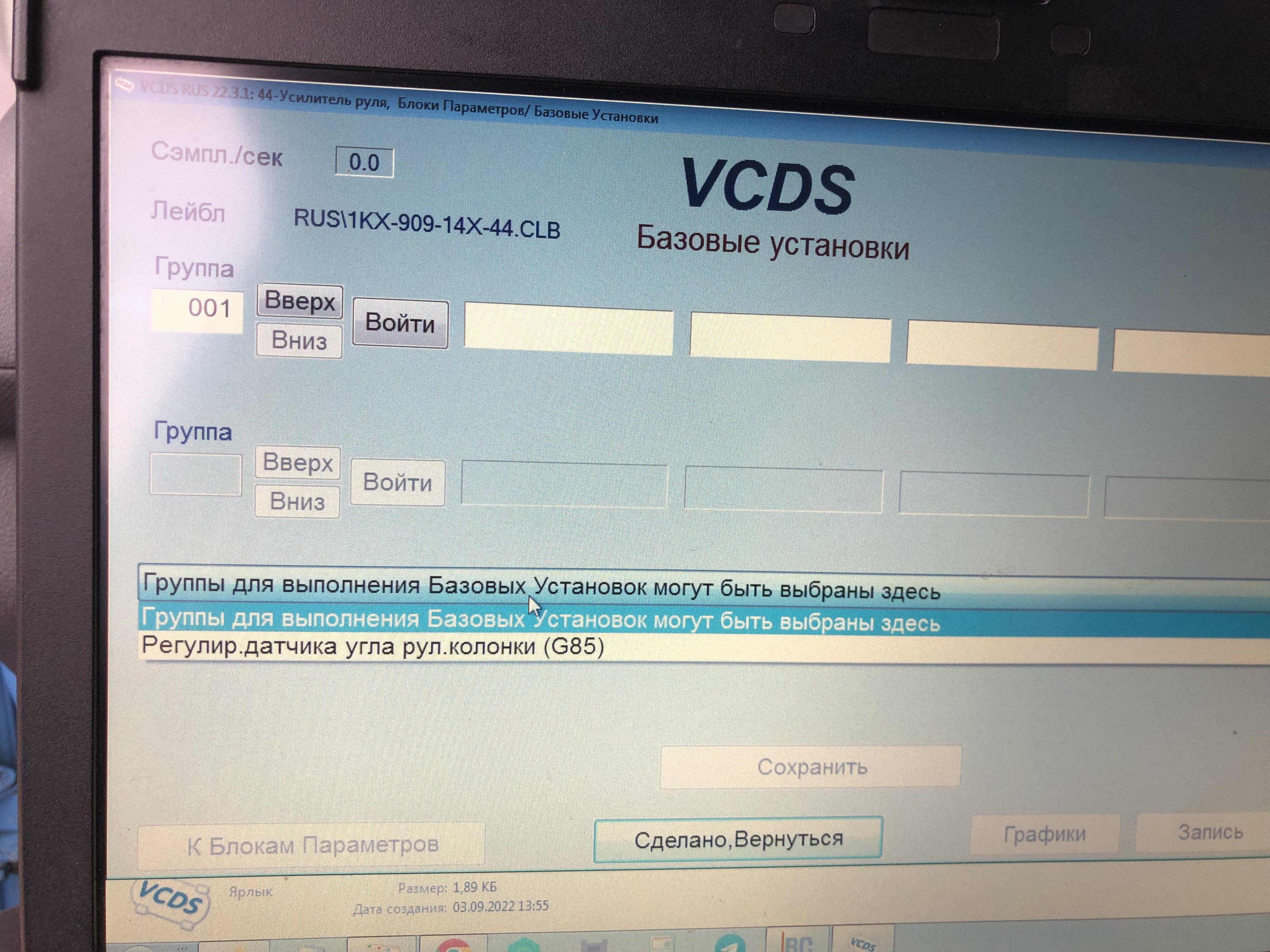

Dmitriy79 354 Опубликовано 22 октября Поделиться Опубликовано 22 октября Добрый день , столкнулся с проблемой , VW Cadyy 2008 г . Не принимает логи для адаптации , делал VCDS и лаунчем . Логин 40168. или есть еше варианты ? Ссылка на комментарий Поделиться на другие сайты Поделиться

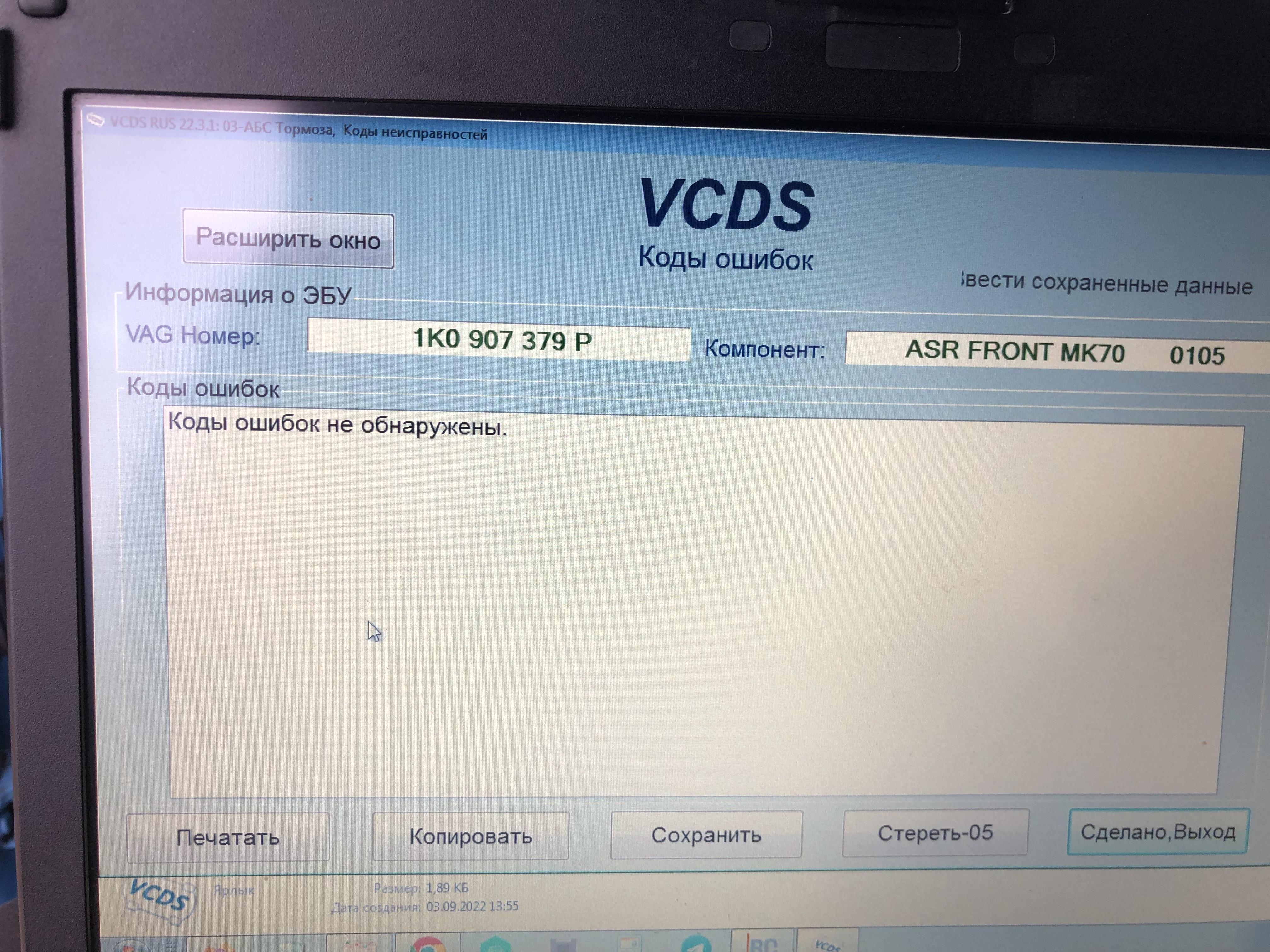

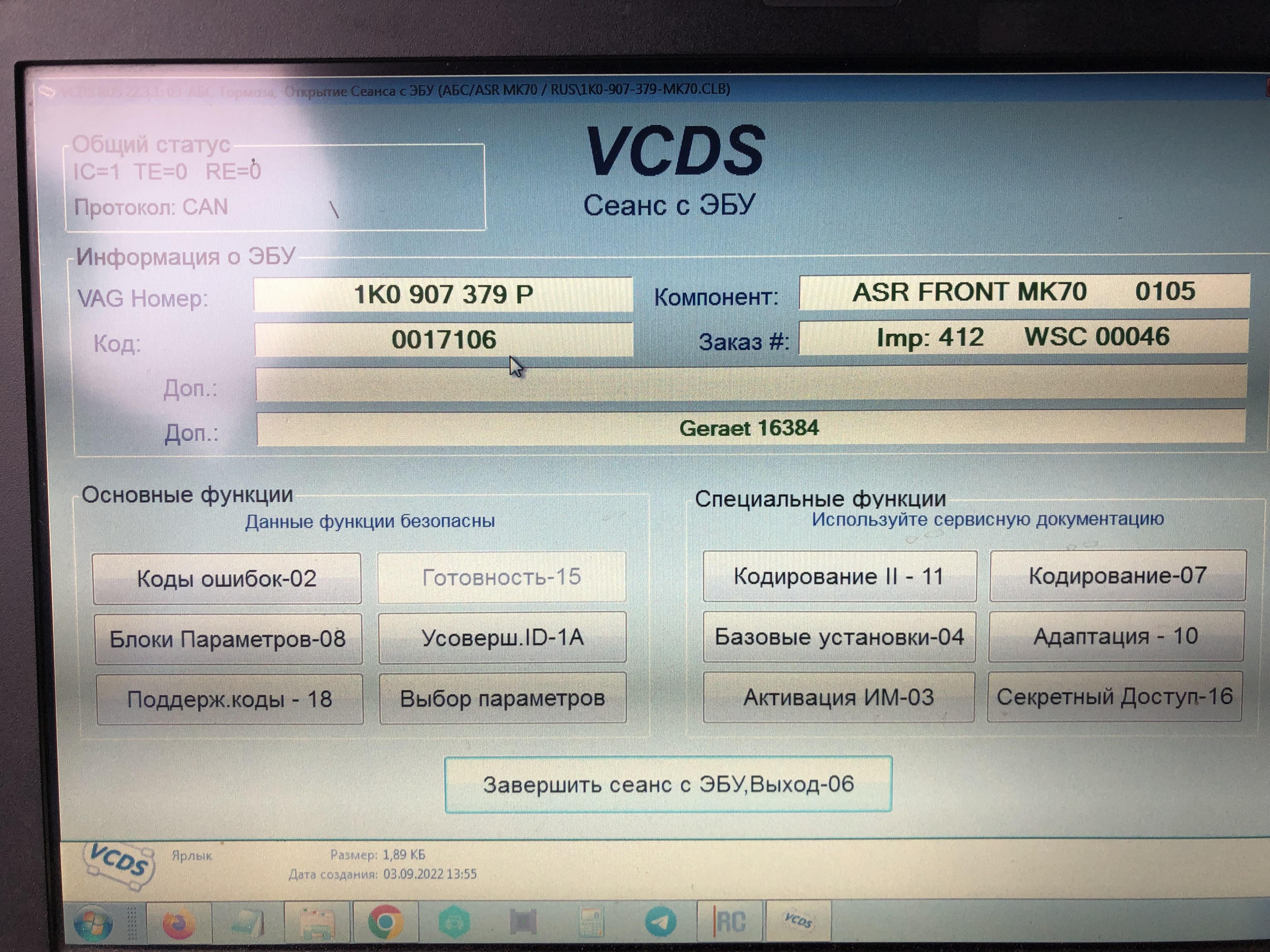

wagner 323 Опубликовано 22 октября Поделиться Опубликовано 22 октября 40168 только для MK70 : Иденты посмотри что vcds показывает Ссылка на комментарий Поделиться на другие сайты Поделиться
dierus 739 Опубликовано 22 октября Поделиться Опубликовано 22 октября так может в абс надо вводить? Ссылка на комментарий Поделиться на другие сайты Поделиться

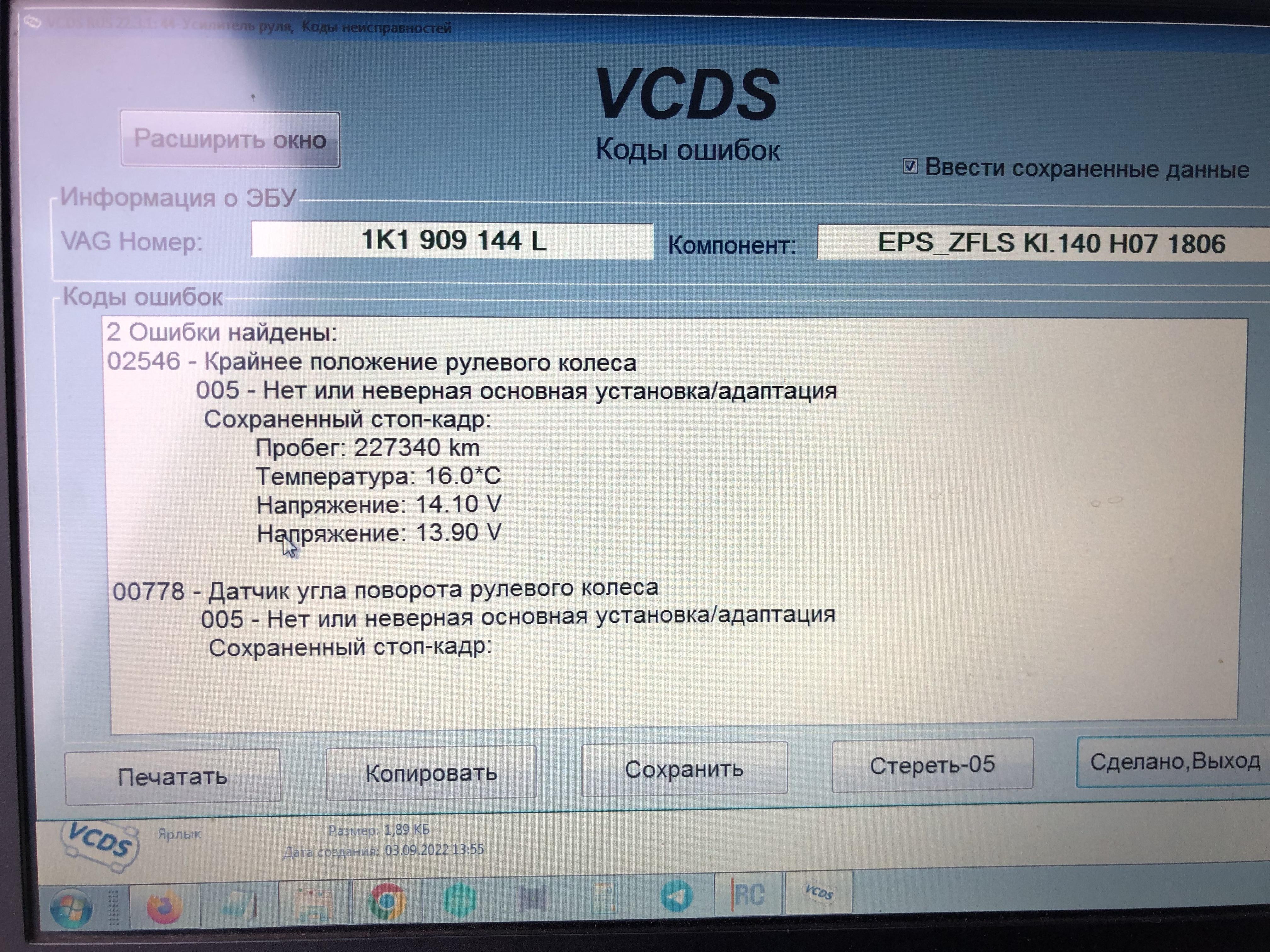

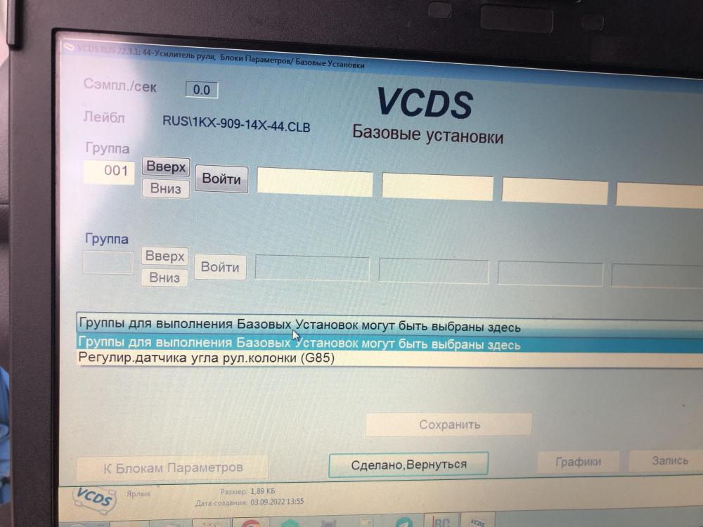

Dmitriy79 354 Опубликовано 22 октября Автор Поделиться Опубликовано 22 октября 44 блок-16 группа вводим 40168 и затем в 04 группу выбираем адаптацию дачика G85 ! Вроде так ! Не могу адаптировать , крайне положения руля , руль рейки ошибка ! Ссылка на комментарий Поделиться на другие сайты Поделиться
dierus 739 Опубликовано 22 октября Поделиться Опубликовано 22 октября Тоже самое, ток в абс roma130a 1 Ссылка на комментарий Поделиться на другие сайты Поделиться
Dmitriy79 354 Опубликовано 24 октября Автор Поделиться Опубликовано 24 октября В 22.10.2025 в 19:26, dierus сказал: Тоже самое, ток в абс Где в абс? В абс логин не принимает , да и адаптации не , как нет и esp! Ссылка на комментарий Поделиться на другие сайты Поделиться
Litvinas 264 Опубликовано 24 октября Поделиться Опубликовано 24 октября On 10/22/2025 at 4:49 PM, Dmitriy79 said: Не принимает логи для адаптации , делал VCDS и лаунчем . Логин 40168. или есть еше варианты ? пробуите 044 логин 31857 потом 060 руль на -0- ок толко после неудачи, наверно знаите, что надо долго подождать 8VoltS8 и Dmitriy79 1 1 Ссылка на комментарий Поделиться на другие сайты Поделиться

Диментей 26 Опубликовано 25 октября Поделиться Опубликовано 25 октября Я недавно столкнулся с подобной проблемой на таком же авто. Хозяин поменял подрулевой блок и приехал для активации круиз контроля, ну и соответственно выполнить калибровку датчиков. Круиз активировал VCDS, а вот с датчиком угла и конечными упорами никак .Vcds ,лаунч ,autel мне в этом не помогли. Адаптировать получилось только ODIS-ом. Может ваш случай.. Dmitriy79 1 Ссылка на комментарий Поделиться на другие сайты Поделиться
Malina 559 Опубликовано 25 октября Поделиться Опубликовано 25 октября Код нужно вводить не в поле "логин", а в поле "кодинг". Ссылка на комментарий Поделиться на другие сайты Поделиться
Dmitriy79 354 Опубликовано 1 ноября Автор Поделиться Опубликовано 1 ноября Ну может не профессионально! Продавать , или спалить ! Мое терпение закончилось ! Одис лаунч, vcds. У меня нет решения , авто бомж покет , хотя проблема , наверное не в этом ! Логин не принимает ! Устал , не хочу ! И даже решение , не интересно. В 25.10.2025 в 17:22, Malina сказал: Код нужно вводить не в поле "логин", а в поле "кодинг". Что значит в кодинг? Это куда ?? Ссылка на комментарий Поделиться на другие сайты Поделиться
Malina 559 Опубликовано 1 ноября Поделиться Опубликовано 1 ноября 13 минут назад, Dmitriy79 сказал: Что значит в кодинг? Это куда ?? Это сюда. Dmitriy79 1 Ссылка на комментарий Поделиться на другие сайты Поделиться
