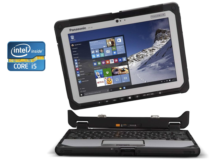

AzarOF 345 Опубликовано 18 сентября Поделиться Опубликовано 18 сентября Кто пользуется \владеет данной моделью ноутбука , которая в "огне не горит и в воде не тонет". Отваливаются тач пад и юсб входы на нижней док станции . Стоит всегда на зарядке.......включаешь , первые ну может 20-60 минут всё нормально, потом резко отключаются USB входы нижние на клавиатуре и тач пад. Сама клавиатура остаётся рабочей. Виндовсы и дрова не причём, стоят 4 разных систем , и на каждой одно и тоже....работает....работает......потом бах и нет устройств в диспетчере задач. Выключаешь ноут, выдергиваешь все батареи, вставляешь, включаешь ноут и всё снова работает. Дрова качаю на оф сайте под конкретные OS. W7 W10 Все настройки в энергопотреблении уже перебрал , чтоб не отключал USB . Пару тем в интернете проскакивают на эту тему, но конкретного решения не увидел. Может кто чего подскажет ? Ссылка на комментарий Поделиться на другие сайты Поделиться
roma130a 869 Опубликовано 18 сентября Поделиться Опубликовано 18 сентября На CF-54 тач иногда глючит, а то и перестает работать совсем именно на подключенной зарядке от сети, причем на 3х ноутах что есть 54 модели все так же, на автомобильной все в порядке, но в диспечере не отваливается, как вариант если есть возможность поюзать от батарей При том те же зарядки в паре с CF-53 или CF-C2 етого ефекта не вызывают, все работает штатно Ссылка на комментарий Поделиться на другие сайты Поделиться
ProEvoRacer 25 Опубликовано 18 сентября Поделиться Опубликовано 18 сентября Похоже на отвал моста Ссылка на комментарий Поделиться на другие сайты Поделиться
AzarOF 345 Опубликовано 19 сентября Автор Поделиться Опубликовано 19 сентября 20 часов назад, roma130a сказал: На CF-54 тач иногда глючит, а то и перестает работать совсем именно на подключенной зарядке от сети, Я имел ввиду , что ноут всегда стоит на зарядке, а когда я им пользуюсь, я снимаю его с зарядки и он работает только от АКБ. 20 часов назад, ProEvoRacer сказал: Похоже на отвал моста С ремонтом ноутбуков я на вы....слышал про южные и северные мосты, знать бы какой и в какой части он на ходится....в верхней где матрица или в нижней где клавиатура. Ссылка на комментарий Поделиться на другие сайты Поделиться
ProEvoRacer 25 Опубликовано 19 сентября Поделиться Опубликовано 19 сентября Южный (контроллер ввода-вывода) Не видел этих материнок вживую, поэтому не подскажу конкретное его местоположение но в любом случае под экраном, т.е. на плате где процессор Ссылка на комментарий Поделиться на другие сайты Поделиться
burila 0 Опубликовано Суббота в 08:01 Поделиться Опубликовано Суббота в 08:01 AzarOF, добрый день. Удалось победить проблему? У меня, по ходу, такая же байда. Только отвал происходит через пару минут. Ссылка на комментарий Поделиться на другие сайты Поделиться
vava1172 6 Опубликовано Суббота в 10:39 Поделиться Опубликовано Суббота в 10:39 Так протестируйте без станции. Ссылка на комментарий Поделиться на другие сайты Поделиться
EleKtrik82 51 Опубликовано Суббота в 10:49 Поделиться Опубликовано Суббота в 10:49 9 minutes ago, vava1172 said: Так протестируйте без станции. Як? Частина з клавою це і є докстанція))) Думаю саме просте рішення, підкінути іншу докстанцію... Ссылка на комментарий Поделиться на другие сайты Поделиться
AzarOF 345 Опубликовано Суббота в 18:53 Автор Поделиться Опубликовано Суббота в 18:53 10 часов назад, burila сказал: AzarOF, добрый день. Удалось победить проблему? У меня, по ходу, такая же байда. Только отвал происходит через пару минут. Неа....может около часа работают,а потом нет, думается даже не в самой док станции проблема. Ссылка на комментарий Поделиться на другие сайты Поделиться
burila 0 Опубликовано 8 часов назад Поделиться Опубликовано 8 часов назад Нашёл на забугорном сайте https://www.badcaps.net/forum/troubleshooting-hardware-devices-and-electronics-theory/troubleshooting-laptops-tablets-and-mobile-devices/106328-cf-20-toughbook-mk1-trackpad-touchpad-and-usb-ports-not-working Как не странно, прокатило! Уже второй день всё работает. Правда, я ещё удалил резервный аккумулятор. Он всё равно дохлый. Эта батарейка полностью дохлая. Возможно, она давала общую просадку напряжений. Скорее всего, в системе предусмотрена защита, которая отключает лишнюю, по её мнению, нагрузку. Ссылка на комментарий Поделиться на другие сайты Поделиться
