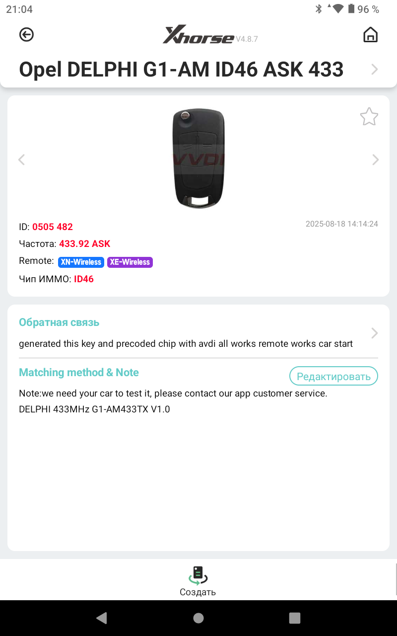

Dedraman 17 Опубликовано 12 ноября Поделиться Опубликовано 12 ноября Подыму темку. Сегодня тоже бодался со связкой xhorse и opel. Девайс VVDI key tool mini, авто Zafira B 2007. Запустил облачное сканирование пульта, сначала не мог найти, потом раза с третьего таки нашёл, определил как Astra H Delphi, да и внешне он 1 в 1 с родным. Создал пульт, определил чип, создал чип. ОП-ком его привязывать отказался без объяснения причин. Пульт XN, Думаю, пёс с ним, склонирую родной, чип склонировался, пульт ни в какую. Авто заводится, кнопки не работают. Пробовал разные варианты пультов для Зафиры, не прокатило. Попробовал заново склонировать, клонирую чип, пишет успешно, но авто не заводит. Пока плюнул на это дело, взял таймаут. На днях делал ключи на Hyundai ix35 и Citroen C4 Grand Picasso - залетели на ура. Ссылка на комментарий Поделиться на другие сайты Поделиться
alexandr81 70 Опубликовано 12 ноября Автор Поделиться Опубликовано 12 ноября 24 минуты назад, Dedraman сказал: Подыму темку. Сегодня тоже бодался со связкой xhorse и opel. Девайс VVDI key tool mini, авто Zafira B 2007. Запустил облачное сканирование пульта, сначала не мог найти, потом раза с третьего таки нашёл, определил как Astra H Delphi, да и внешне он 1 в 1 с родным. Создал пульт, определил чип, создал чип. ОП-ком его привязывать отказался без объяснения причин. Пульт XN, Думаю, пёс с ним, склонирую родной, чип склонировался, пульт ни в какую. Авто заводится, кнопки не работают. Пробовал разные варианты пультов для Зафиры, не прокатило. Попробовал заново склонировать, клонирую чип, пишет успешно, но авто не заводит. Пока плюнул на это дело, взял таймаут. На днях делал ключи на Hyundai ix35 и Citroen C4 Grand Picasso - залетели на ура. Подыму темку. Сегодня тоже бодался со связкой xhorse и opel. Девайс VVDI key tool mini, авто Zafira B 2007. Запустил облачное сканирование пульта, сначала не мог найти, потом раза с третьего таки нашёл, определил как Astra H Delphi, да и внешне он 1 в 1 с родным. Создал пульт, определил чип, создал чип. ОП-ком его привязывать отказался без объяснения причин. Пульт XN, Думаю, пёс с ним, склонирую родной, чип склонировался, пульт ни в какую. Авто заводится, кнопки не работают. Пробовал разные варианты пультов для Зафиры, не прокатило. Попробовал заново склонировать, клонирую чип, пишет успешно, но авто не заводит. Пока плюнул на это дело, взял таймаут. На днях делал ключи на Hyundai ix35 и Citroen C4 Grand Picasso - залетели на ура. С хорсовскими нужно подбирать разные прошивки. Даже однажды прошивка ключа от шевроле на зафиру, я например на опеля с 46ми уже использую кейдиу, либо оригинал. На старие опеля хорсовские отлично програмируются, на хюндаях например xk неложился на xe таже прошивка програмируется. После обновления все работает, корче хорс чудит в последнее время, и у меня три разных хорса и они бывает по разному прошивку ложат на некоторые модели Ссылка на комментарий Поделиться на другие сайты Поделиться
Dedraman 17 Опубликовано 15 ноября Поделиться Опубликовано 15 ноября В 12.11.2025 в 22:06, alexandr81 сказал: С хорсовскими нужно подбирать разные прошивки. Даже однажды прошивка ключа от шевроле на зафиру, я например на опеля с 46ми уже использую кейдиу, либо оригинал. На старие опеля хорсовские отлично програмируются, на хюндаях например xk неложился на xe таже прошивка програмируется. После обновления все работает, корче хорс чудит в последнее время, и у меня три разных хорса и они бывает по разному прошивку ложат на некоторые модели Продолжение эпопеи. Было время поиграться с ключами и нашлась причина незаводки авто на новом ключе - не отвечает транспондер. Причём ключ мини кей тул видит, если чип создать - создаёт успешно, пробовал разные, а вот не определяется после этого. Пишет чип не найден. Вчера утром решил написать в поддержку, мурыжили меня где-то полчаса, по итогу вынесли вердикт - меняй ключ. Збс, а то я не знал. Вечером делать нечего было особо, дай думаю напоследок пропишу ещё разок, запускаю прогу, а там прилетело обновление прошивки кей тула, обновился и чисто от балды думаю дай ка пропишу как Шевроле Круз. И о, чудо! После прошивки чип стал определяться! Прошил чип на Зафиру Б и опять удивился - прописался правильный тип чипа PCF7941A (до этого почему-то создавался 7936, поэтому опком его и не хотел привязывать) и он определяется. Хз, то ли так совпало, то ли реально техподдержка подсуетилась. На след. неделе договорился с хозяином авто попробовать привязать ключ, подозреваю, что на этот раз получится. Ссылка на комментарий Поделиться на другие сайты Поделиться
Dedraman 17 Опубликовано 18 ноября Поделиться Опубликовано 18 ноября Пробовал сегодня подвязать ключ - ну нифига. Пробовал кроме опкома диагзоном подвязать. Написало по итогу, что ключ прописан успешно, но авто не заводит. Буду ждать когда приедут XE и пробовать их. Какая то уж очень зловредная тачка попалась. ЗЫ. А поддержка у х-коней таки работает. Повыносил на днях им мозг, что неправильно подписан пункт меню Клониррование пульта. Сегодня прога обновилась и таки да - теперь подпись глаз не мозолит. Мой внутренний перфекционист доволен, хотя на работу это никак не влияет. Ссылка на комментарий Поделиться на другие сайты Поделиться

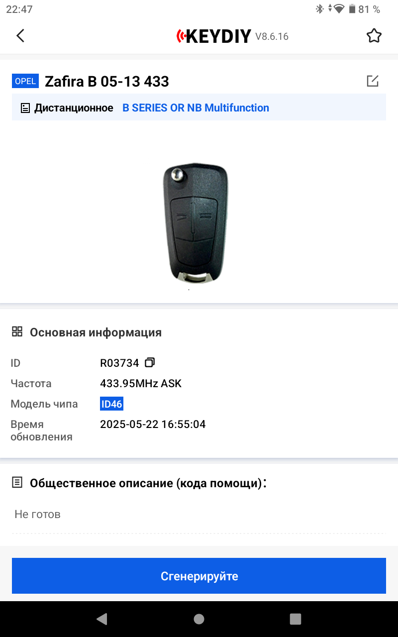

alexandr81 70 Опубликовано 18 ноября Автор Поделиться Опубликовано 18 ноября На зафире 2007 года без проблем правда падом делал. Симка Делфи. Ключ xe Ссылка на комментарий Поделиться на другие сайты Поделиться
Dedraman 17 Опубликовано 18 ноября Поделиться Опубликовано 18 ноября Ну, в моём случае симка Valeo. Буду тоже пробовать XE. Ссылка на комментарий Поделиться на другие сайты Поделиться
alexandr81 70 Опубликовано 18 ноября Автор Поделиться Опубликовано 18 ноября А вобще я для Франко немцев использую кейдиу. Как то больше попаданий в точку Ссылка на комментарий Поделиться на другие сайты Поделиться
