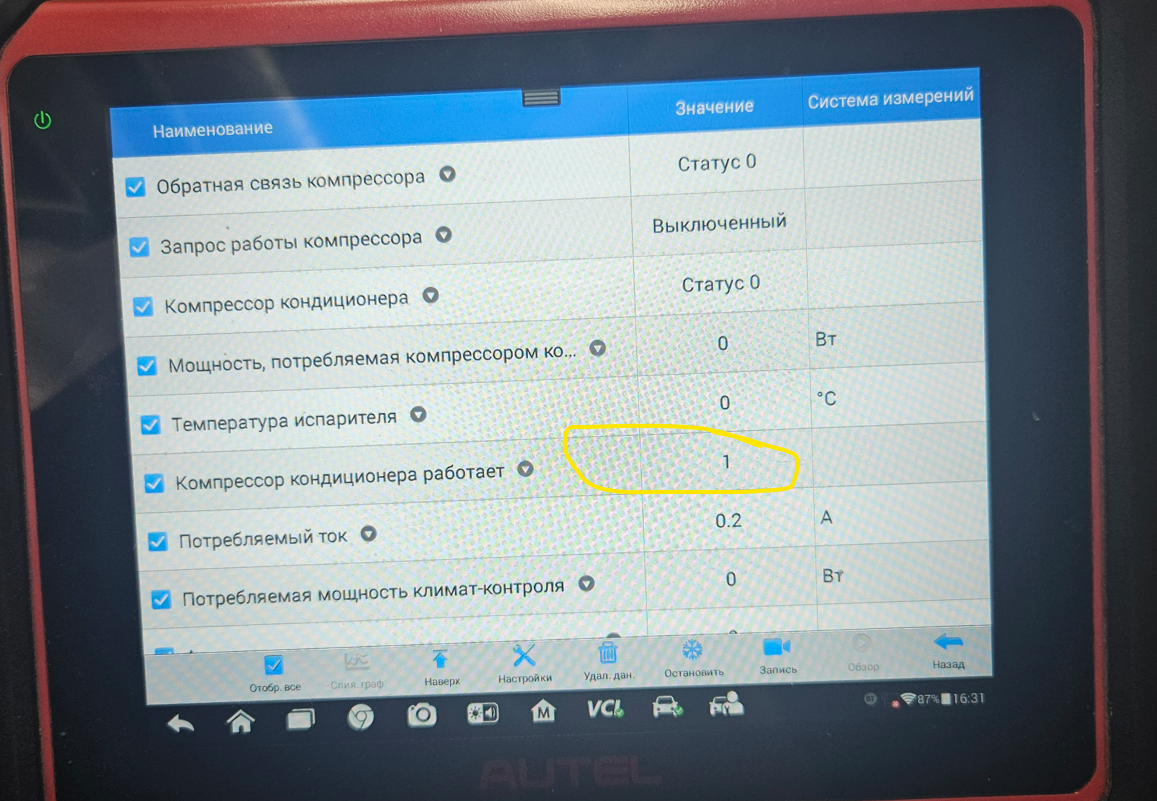

karel 60 Опубликовано 29 июля Поделиться Опубликовано 29 июля UU1DBG00XMU027627 Может сталкивался, кто с подобным!? Система заправлена, ошибок нет. Датчик давления как на старых транзитах, с судя по схеме имеет два контакта. По умолчанию замкнутых, насколько понял. В дате меняется только один статус, при нажатии кнопки. На фото, выделил. clima.pdf compr.pdf Ссылка на комментарий Поделиться на другие сайты Поделиться

karel 60 Опубликовано 29 июля Автор Поделиться Опубликовано 29 июля 33 минуты назад, omdm сказал: Думаете машина будет фреон гонять если на испарителе и так сосульки? Естественно на этот параметр сразу обратил внимание! Но он не подтвердился. В данной машине нет датчика температуры испрителя. Схема выше. Стоит блок защиты испарителя (1840). К нему, похоже подходит датчик температуры (два провода) от испарителя. И уходит три. Подключал, отключал его-ни какой реакции. Только статус включения перестает меняться на единицу, в дате. Фото с 1840 Ксли правильно понимаю, то при достижении 2-3 градусов он должен выдать 12 вольт на выходе. Пока там ноль. Ссылка на комментарий Поделиться на другие сайты Поделиться
