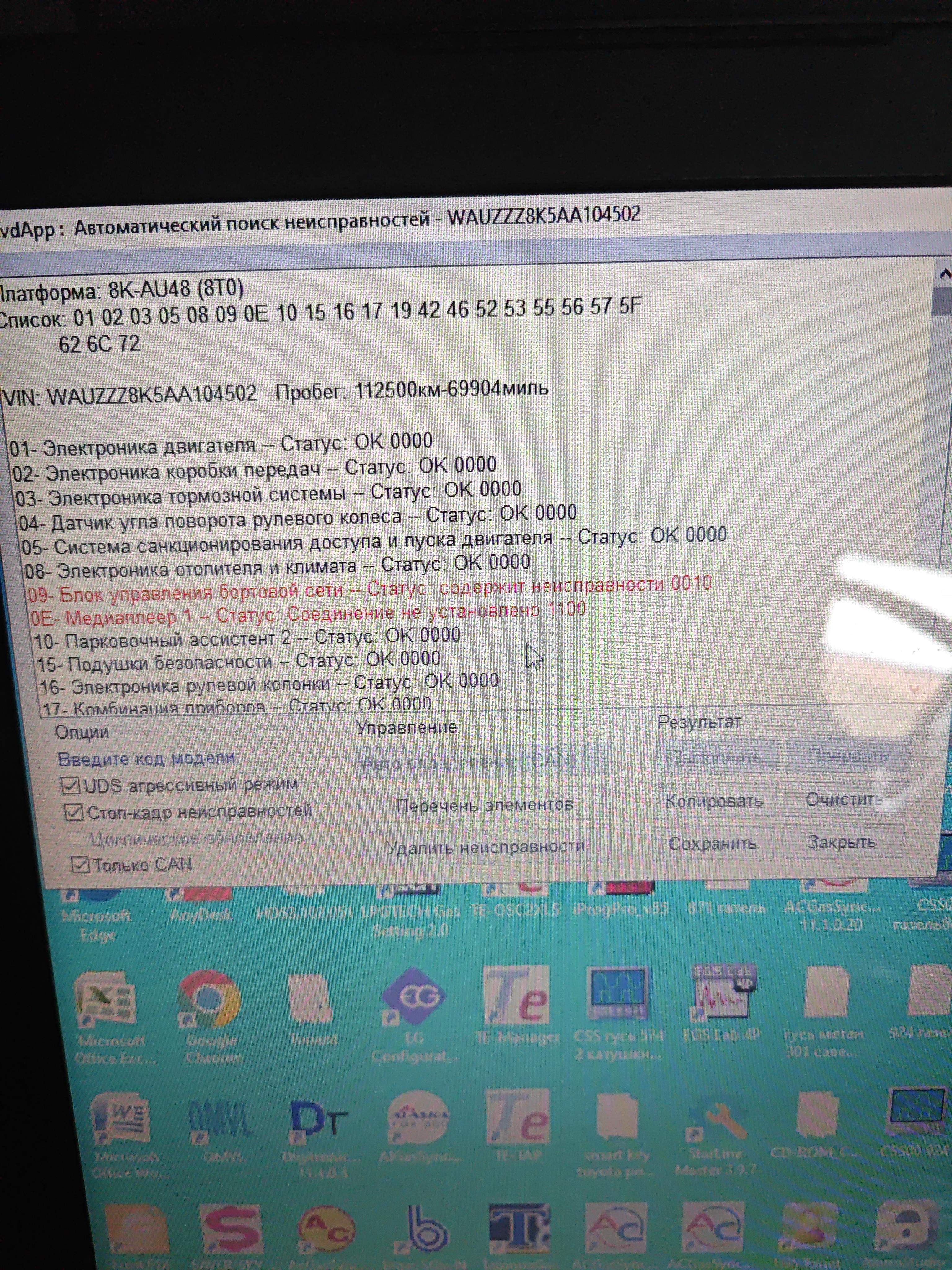

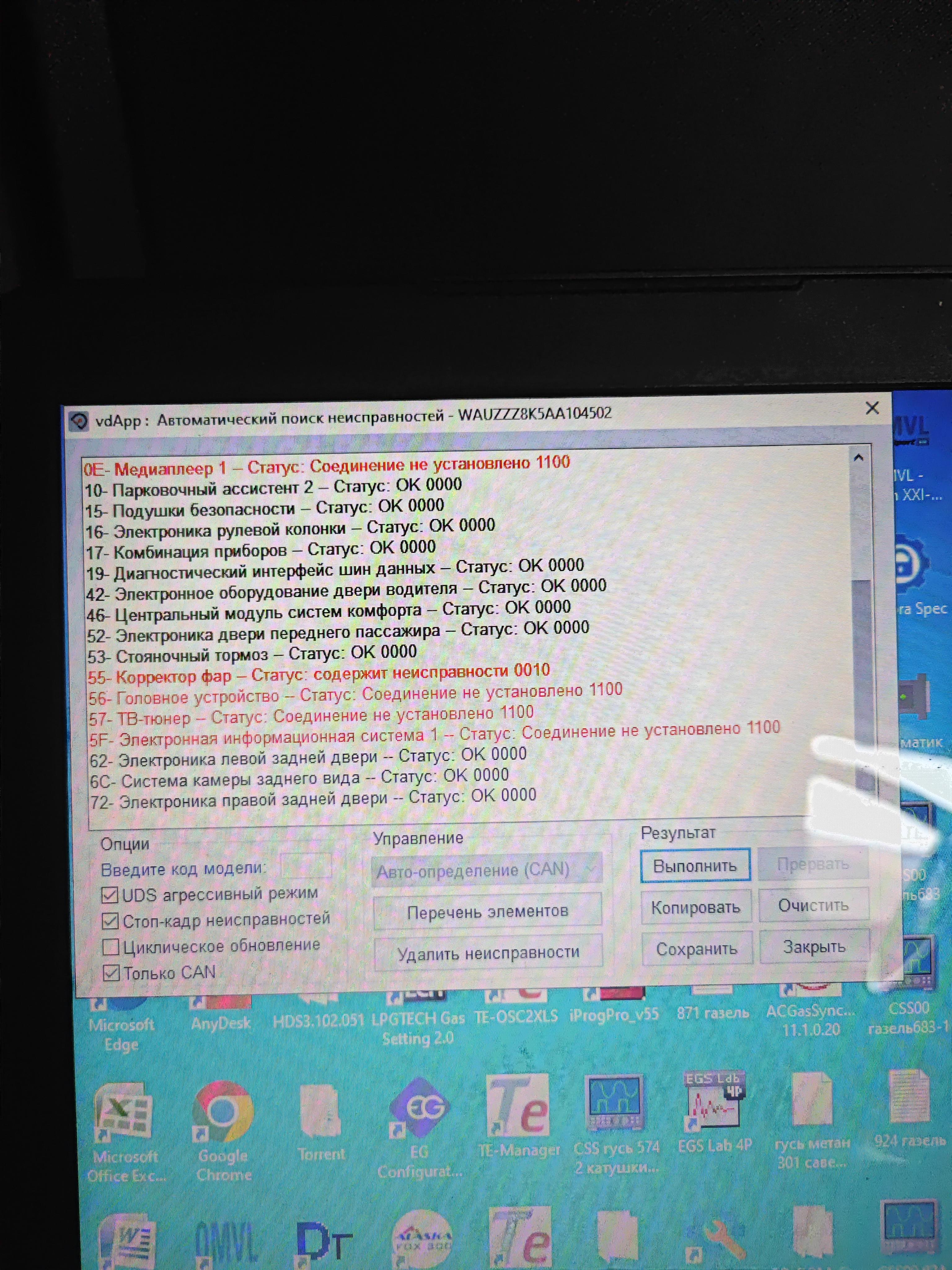

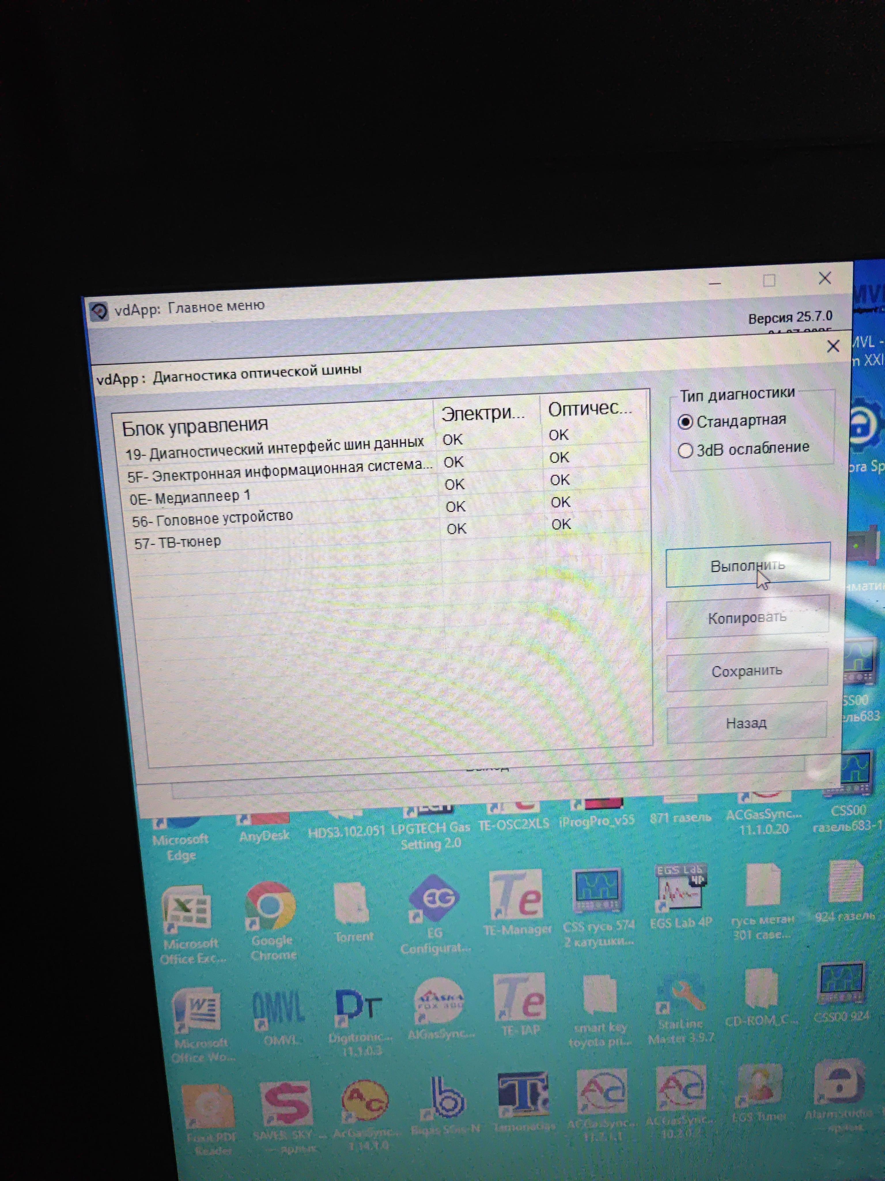

Maxvel_x 0 Опубликовано 19 июля Автор Поделиться Опубликовано 19 июля 9 часов назад, dec123ua сказал: какой MMI? какая комплектация? оптику замыкали поблочно? Приветствую, А4 б8 японец, тест мост оптики через Васю проходит, с блоками связь по кан не установлена кнопки и дисплей не светится, клиент говорит просто потухло все, он решил приобрести комплект на разборе, сам подкидывал но безрезультатно, вернул все на место, его отовсюду посылают, обратился ко мне вот копаюсь набегами в свободное время от других машин, редко ваги заезжают, грандиозный интерес в чем проблема. Ссылка на комментарий Поделиться на другие сайты Поделиться
SlavaArt 32 Опубликовано 19 июля Поделиться Опубликовано 19 июля Так откройте схему и проверяйте can, питание под нагрузкой , осцилограмму снимите . А то пока все ваши действия очень лёгкие и простые типа блоки подкинуть другие или диагностику компьютерную сделать. Откиньте can штатной проводки и прокиньте свой там где он есть. Вин хоть напечатайте а то по фото никто не будет его перепечатывать что б вам как-то помочь. Ссылка на комментарий Поделиться на другие сайты Поделиться

Malina 556 Опубликовано 19 июля Поделиться Опубликовано 19 июля Тут дело не в языке. Если вы действительно занимаетесь ремонтом, то должны знать хоть и по другим производителям, что даже в пределах одного кузова разница в электросхемах первых и последних годов выпуска может быть весьма существенна. 25 минут назад, SlavaArt сказал: Откиньте can штатной проводки и прокиньте свой там где он есть. Немного не так. Диагностика мультимедиа идёт по оптике от гейтвея. ТС - верить клиенту нельзя. Что и как он подкидывал, с какого авто брал комплект? И весь ли комплект был заменён? Только все проверять лично. И не только компьютером, но и ручками, тестером..... Ссылка на комментарий Поделиться на другие сайты Поделиться

Saddam47 73 Опубликовано 19 июля Поделиться Опубликовано 19 июля Какие ошибки в 09 блоке? Выглядит, как легшая шина CAN entertainment (или как там она правильно называется)). Я бы начал с прозвонки этой шины. Сбоку, на панели, есть колодка с канами. Так же стоит проверить клавиатуру и под ней, ничего ли не было залито Ссылка на комментарий Поделиться на другие сайты Поделиться
Maxvel_x 0 Опубликовано 19 июля Автор Поделиться Опубликовано 19 июля 57 минут назад, Saddam47 сказал: Какие ошибки в 09 блоке? Выглядит, как легшая шина CAN entertainment (или как там она правильно называется)). Я бы начал с прозвонки этой шины. Сбоку, на панели, есть колодка с канами. Так же стоит проверить клавиатуру и под ней, ничего ли не было залито В 09 блоке на адаптацию фар ругается, полезу кан звонить но после выходных, так как с утра по дороге на работу у самого управляемый термостат заклинил😐 меняю. Ссылка на комментарий Поделиться на другие сайты Поделиться
Saddam47 73 Опубликовано 19 июля Поделиться Опубликовано 19 июля 1 минуту назад, Maxvel_x сказал: В 09 блоке на адаптацию фар ругается, полезу кан звонить но после выходных, так как с утра по дороге на работу у самого управляемый термостат заклинил😐 меняю. Пардон, не в 09, а в 19 блоке Ссылка на комментарий Поделиться на другие сайты Поделиться
Maxvel_x 0 Опубликовано 19 июля Автор Поделиться Опубликовано 19 июля 1 минуту назад, Saddam47 сказал: Пардон, не в 09, а в 19 блоке В нём чисто Ссылка на комментарий Поделиться на другие сайты Поделиться
