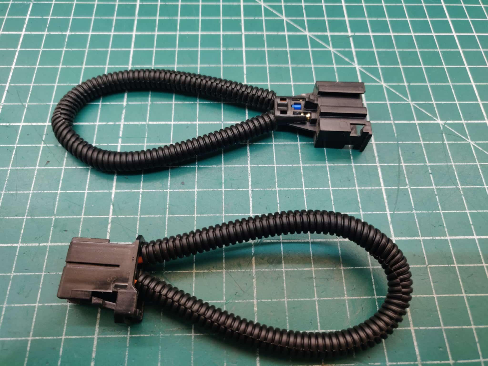

igorbel 35 Опубликовано 9 мая Поделиться Опубликовано 9 мая 5 часов назад, Evgeniy_B сказал: Приветствую всех. Автомобиль Volvo xc90 2005 г.в. Горел жгут в переднем левом пороге, вместе с ним прогорела оптика. Есть у кого нибудь практика по ее соединению? менять жгут не вариант. Как вариант - использовать папа-мама с такого набора. С разбором, конечно. Ссылка на комментарий Поделиться на другие сайты Поделиться

Evgeniy_B 42 Опубликовано 12 мая Автор Поделиться Опубликовано 12 мая Спасибо всем за наводки. Без шины MOST ICM даже не включается,даже если его закольцевать, но на диагностику выходит. Теперь все работает. Купил pigtail срезал корпус что бы уменьшить размеры. Волокно в отличии от провайдеров пластиковое, скалывать не надо, достаточно строго перпендикулярно, резким движением обрезать острым ножом Получилось примерно так Один участок пришлось даже нарастить(сильно отгорел). Края залил лаком. Все вполне хорошо работает. bobxxlua 1 Ссылка на комментарий Поделиться на другие сайты Поделиться
