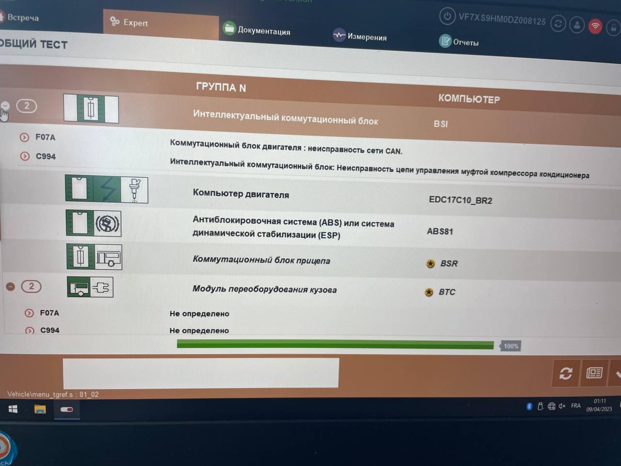

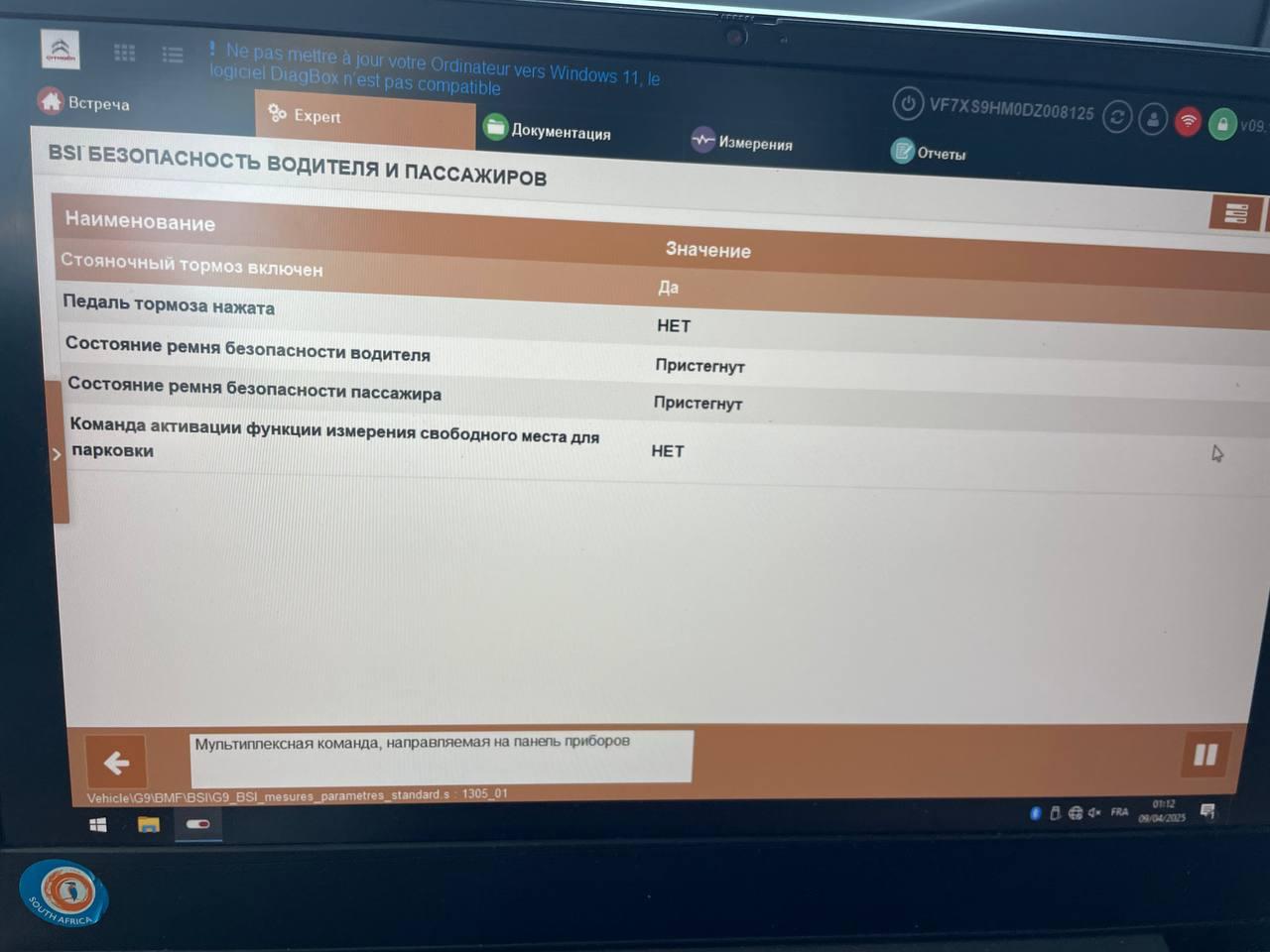

SayleRomik 10 Опубликовано 7 мая Поделиться Опубликовано 7 мая Доброго дня всім, Citroen Jumpy F7XS9HM0DZ008125 постійно світять стопи. Прочитав diagbox, в потоці даних bsi нажаття педалі авто бачить. Неможу найти схему. Буду вдячний за допомогу Ссылка на комментарий Поделиться на другие сайты Поделиться
