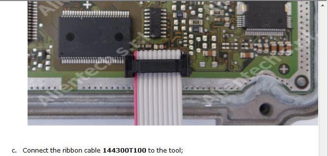

avtoteh_dnepr 15 Опубликовано 30 апреля Поделиться Опубликовано 30 апреля Всем здоровя. Opel Astra H Z19DT ECU EDC16C9 HW: 0281012549 SW: 1037A50292 VIN nr.: W0L0AHL3575017269 SW ver.: Spare: Engine: Z19DT Хочу вычитать K-Tag-ом Full, не получается, при этом MPPC в легкую вычитывает калибровки. Что не так делаю? Или китайский K-tag 7020 2.25 их не берет? Ссылка на комментарий Поделиться на другие сайты Поделиться

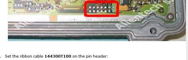

Avtosantehnik 109 Опубликовано 1 мая Поделиться Опубликовано 1 мая так иголок не хватает на плате. На фотке видно master8607 1 Ссылка на комментарий Поделиться на другие сайты Поделиться

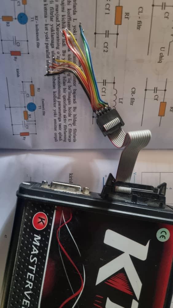

avtoteh_dnepr 15 Опубликовано 1 мая Автор Поделиться Опубликовано 1 мая 2 часа назад, Avtosantehnik сказал: так иголок не хватает на плате. На фотке видно ВСе согласно мануалу.. Есть у кого точки если подпаиваться. и схему подключения на столе. Ссылка на комментарий Поделиться на другие сайты Поделиться
Ghanisher 3 Опубликовано 1 мая Поделиться Опубликовано 1 мая Привет я всегда подключаю так читается на ура Ссылка на комментарий Поделиться на другие сайты Поделиться
carworker 463 Опубликовано 1 мая Поделиться Опубликовано 1 мая Мабуть щось переплутали С39 та С9 це дві великі різниці. У адаптер треба добавити голки. BDM port Bosch десь потрібні а десь ні Ссылка на комментарий Поделиться на другие сайты Поделиться
Litvinas 254 Опубликовано 1 мая Поделиться Опубликовано 1 мая 7 hours ago, avtoteh_dnepr said: очу вычитать K-Tag-ом Full, не получается, при этом MPPC в легкую вычитывает калибровки. Что не так делаю? Или китайский K-tag 7020 2.25 их не берет? С иголками в адаптере все в порядке, у меня токои же, как по вашеи фото иголки ставятца правее, пропуская два ряда. питание на пины фишек неподою. А не пора уже в ети времена переити на bench. за копеики можно купить приличныи флашер. avtoteh_dnepr, vadik.exb и stutterer 3 Ссылка на комментарий Поделиться на другие сайты Поделиться
avtoteh_dnepr 15 Опубликовано 1 мая Автор Поделиться Опубликовано 1 мая 1 час назад, Litvinas сказал: С иголками в адаптере все в порядке, у меня токои же, как по вашеи фото иголки ставятца правее, пропуская два ряда. питание на пины фишек неподою. А не пора уже в ети времена переити на bench. за копеики можно купить приличныи флашер. Я о иголках, ближе к flash ? Как у меня? Подумываю о Bench, но не совсем и копейки. Роботы много, но все больше для ЗСУ. 1 час назад, carworker сказал: Мабуть щось переплутали С39 та С9 це дві великі різниці. У адаптер треба добавити голки. BDM port Bosch десь потрібні а десь ні В мануалі для K-Tag вони однакові. Головка БОШ. Ви маете на увазі поставити усі голки? Без пропусків? Ссылка на комментарий Поделиться на другие сайты Поделиться
vadik.exb 100 Опубликовано 1 мая Поделиться Опубликовано 1 мая 1 час назад, avtoteh_dnepr сказал: Я о иголках, ближе к flash ? Как у меня? Подумываю о Bench, но не совсем и копейки. Роботы много, но все больше для ЗСУ. В мануалі для K-Tag вони однакові. Головка БОШ. Ви маете на увазі поставити усі голки? Без пропусків? Atm bst подивись. avtoteh_dnepr 1 Ссылка на комментарий Поделиться на другие сайты Поделиться
carworker 463 Опубликовано 1 мая Поделиться Опубликовано 1 мая У мене орі адаптер. Всі голки стоять. Ну це для орі кт брав Ссылка на комментарий Поделиться на другие сайты Поделиться
