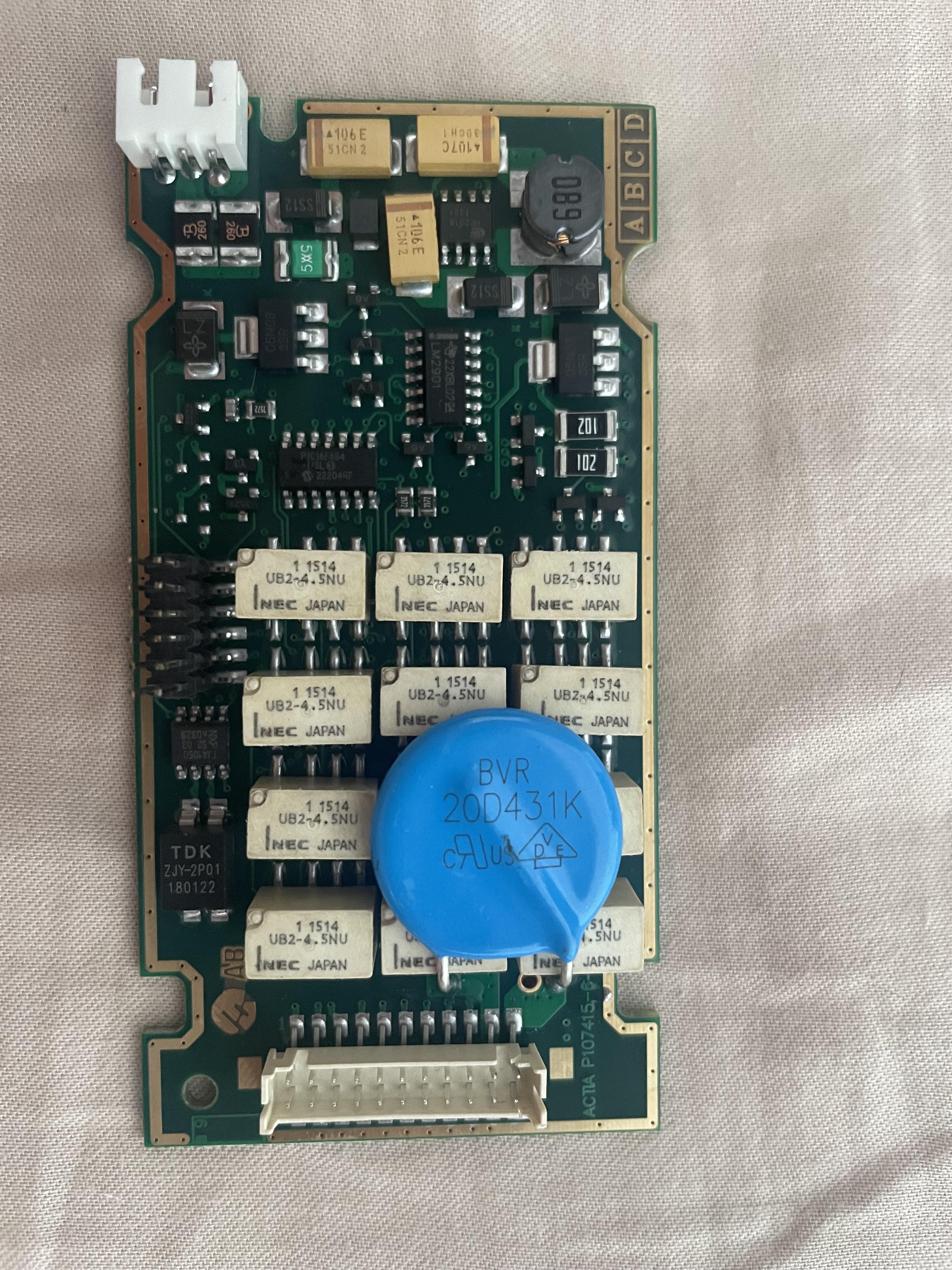

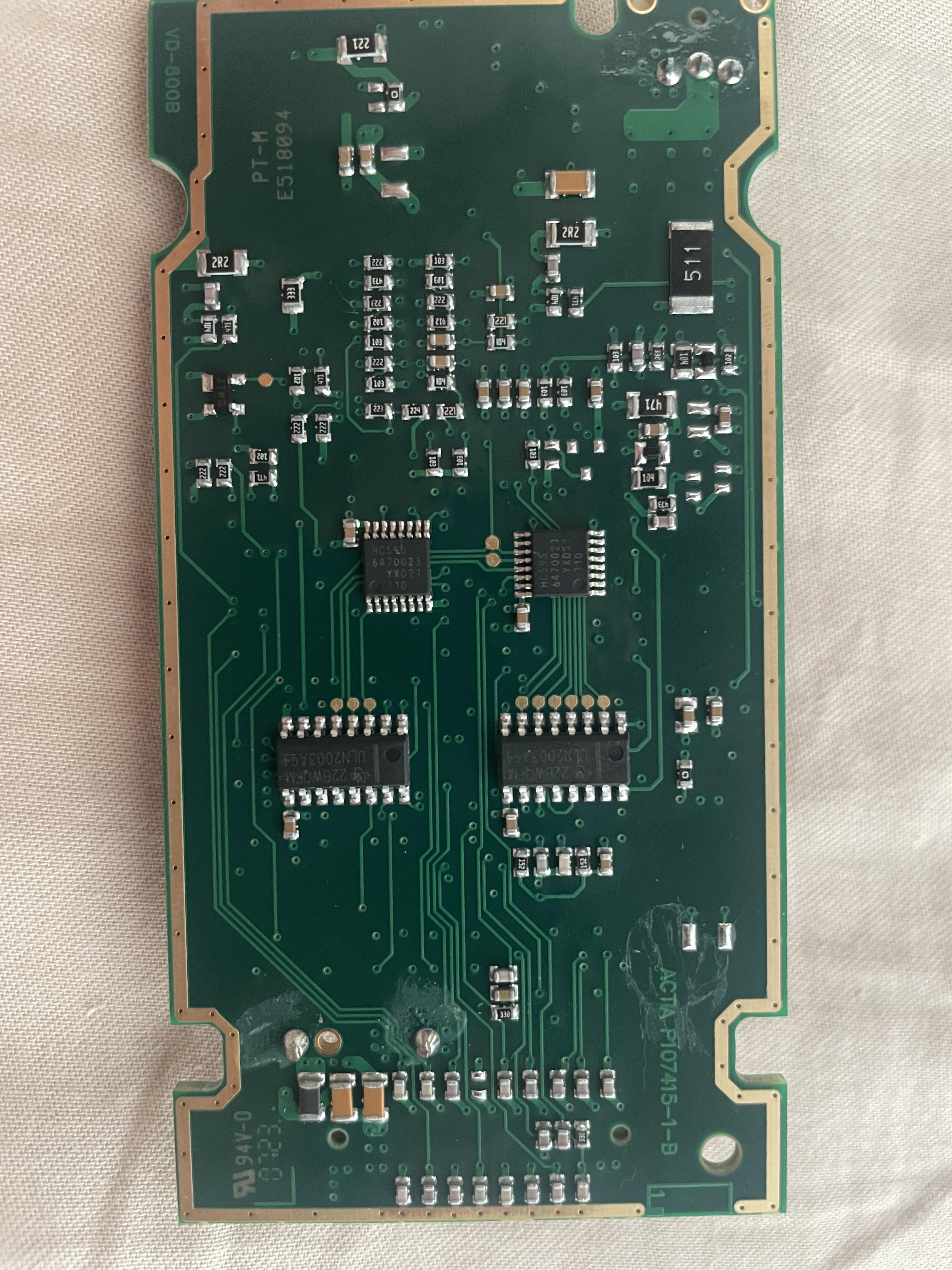

Paylik88 156 Опубликовано 16 октября, 2024 Поделиться Опубликовано 16 октября, 2024 Окончательно помер прибор. При подключении к ноутбуку светодиод горит 2-3 сек и гаснет, ранее после этого он моргал. Естественно при попытке подключиться к авто выдает сообщение проверить связь с VCI. Данная проблема появилась давно, помогало несколько раз переподключить, теперь же можно час тыкать и ничего! Буду рад любой помощи. Ссылка на комментарий Поделиться на другие сайты Поделиться

Paylik88 156 Опубликовано 16 октября, 2024 Автор Поделиться Опубликовано 16 октября, 2024 3 минуты назад, Alex Vlasov сказал: А что предпринимали для сужения круга возможных проблем? Подключение к другому ПК? Вскрытие прибора-осмотр-замер напряжения питания как минимум? в разные порты вставлял, подключал просто к USB 5v. Визуально осмотрел, все красиво!! Была бы схема, можно было про и проверить питание!! Ссылка на комментарий Поделиться на другие сайты Поделиться
Alex Vlasov 28 Опубликовано 16 октября, 2024 Поделиться Опубликовано 16 октября, 2024 Ну импульсник там и невооружённым глазом видно. Напряжения на конденсаторах также доступны к измерению. Кварц подменить, смд элементы проверить низкоомные, плату станцией паяльной прогреть. Если уже прибор погиб - можно поэкспериментировать. В диспетчере устройств определяется или как? Учитывая сказанное "помогало несколько раз переподключить" проблема ожидается аппаратная . Ссылка на комментарий Поделиться на другие сайты Поделиться
Paylik88 156 Опубликовано 16 октября, 2024 Автор Поделиться Опубликовано 16 октября, 2024 8 минут назад, Alex Vlasov сказал: Ну импульсник там и невооружённым глазом видно. Напряжения на конденсаторах также доступны к измерению. Кварц подменить, смд элементы проверить низкоомные, плату станцией паяльной прогреть. Если уже прибор погиб - можно поэкспериментировать. В диспетчере устройств определяется или как? Учитывая сказанное "помогало несколько раз переподключить" проблема ожидается аппаратная . Да в диспетчере определяется как устройство. Actia Ссылка на комментарий Поделиться на другие сайты Поделиться

AzarOF 343 Опубликовано 10 мая Поделиться Опубликовано 10 мая 2 часа назад, Paylik88 сказал: Наберу в ближайшее время, хотелось бы свою починить!! Замени K6X4016C3F-UF55 Ссылка на комментарий Поделиться на другие сайты Поделиться
Batru 0 Опубликовано 6 августа Поделиться Опубликовано 6 августа Изменить память Samsung с оригинальной BSI, и все будут работать (память BS616LV4017EIP55). 5 минут назад, Batru сказал: Изменить память Samsung с оригинальной BSI, и все будут работать (память BS616LV 4017EIP55). Ссылка на комментарий Поделиться на другие сайты Поделиться

Bad 61 Опубликовано 4 часа назад Поделиться Опубликовано 4 часа назад Те кто видел платы этих лексий не дадут соврать: сразу после покупки надо разбирать и перепаивать с последующей тщательной чисткой. Я думаю микроскоп покажет где собака зарыта. Ссылка на комментарий Поделиться на другие сайты Поделиться
