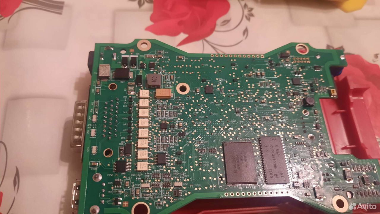

H2oley 0 Опубликовано 29 апреля, 2022 Поделиться Опубликовано 29 апреля, 2022 Други, что скажете по этому прибору? похож на ори? Ссылка на комментарий Поделиться на другие сайты Поделиться
alerublev 23 Опубликовано 4 мая, 2022 Поделиться Опубликовано 4 мая, 2022 В 29.04.2022 в 19:16, H2oley сказал: Други, что скажете по этому прибору? похож на ори? Я как то скидывал фото внутренностей своего прибора сюда(в эту тему). Мне сказали - клон очень хорошего качества. Внутренности Вашего прибора очень похожи на внутренности моего. Ссылка на комментарий Поделиться на другие сайты Поделиться
neitrin0 1 Опубликовано 8 ноября, 2023 Поделиться Опубликовано 8 ноября, 2023 Добрый день. Давно покупал клона vcm2. Решил разобрать, посмотреть, что там у него) До этого особо не мучил его, валялся без дела. Смутило, что микруха (см. на первом фото выделено желтым) как-то заметно меньше, чем у типа лучших клонов и ориги. Ну и микруха рядом от самсунга. Как считаете, нормальный клон? Ссылка на комментарий Поделиться на другие сайты Поделиться
alerublev 23 Опубликовано 11 ноября, 2023 Поделиться Опубликовано 11 ноября, 2023 В 08.11.2023 в 18:20, neitrin0 сказал: Добрый день. Давно покупал клона vcm2. Решил разобрать, посмотреть, что там у него) До этого особо не мучил его, валялся без дела. Смутило, что микруха (см. на первом фото выделено желтым) как-то заметно меньше, чем у типа лучших клонов и ориги. Ну и микруха рядом от самсунга. Как считаете, нормальный клон? Главное, чтоб функции свои выполнял и мозги не @бал! Ссылка на комментарий Поделиться на другие сайты Поделиться
neitrin0 1 Опубликовано 13 ноября, 2023 Поделиться Опубликовано 13 ноября, 2023 В 11.11.2023 в 23:15, alerublev сказал: Главное, чтоб функции свои выполнял и мозги не @бал! Это понятно), но заранее понять не положит ли он блок хотелось бы. AzarOF 1 Ссылка на комментарий Поделиться на другие сайты Поделиться
alerublev 23 Опубликовано 12 декабря, 2023 Поделиться Опубликовано 12 декабря, 2023 В 13.11.2023 в 19:45, neitrin0 сказал: Это понятно), но заранее понять не положит ли он блок хотелось бы. По составу и количеству деталей не поймешь - положит он блок или нет. Я своим моторник на 2 фокусе оживлял после ELMa, после еще пару раз обновлял блоки на фокусах и все успешно. А потом он мне начал мозг ЕТЬ, так там не то что до программирования - диагностику сделать стало невозможно. Ссылка на комментарий Поделиться на другие сайты Поделиться

GriL 0 Опубликовано 20 декабря, 2023 Поделиться Опубликовано 20 декабря, 2023 В 08.11.2023 в 16:20, neitrin0 сказал: Добрый день. Давно покупал клона vcm2. Решил разобрать, посмотреть, что там у него) До этого особо не мучил его, валялся без дела. Смутило, что микруха (см. на первом фото выделено желтым) как-то заметно меньше, чем у типа лучших клонов и ориги. Ну и микруха рядом от самсунга. Как считаете, нормальный клон? Может и не актуально уже, но вскрыл свой первый клон vcm2 и маленькая микросхема точно такая же, она отвечает судя по даташиту за usb. На втором моем приборе эта микросхема больше , но маркировка такая же. Рядом с ними микросхема оперативной памяти, думаю что производитель тут тоже особой роли не играет. К сожалению фото выложить не могу почему то. Ссылка на комментарий Поделиться на другие сайты Поделиться
