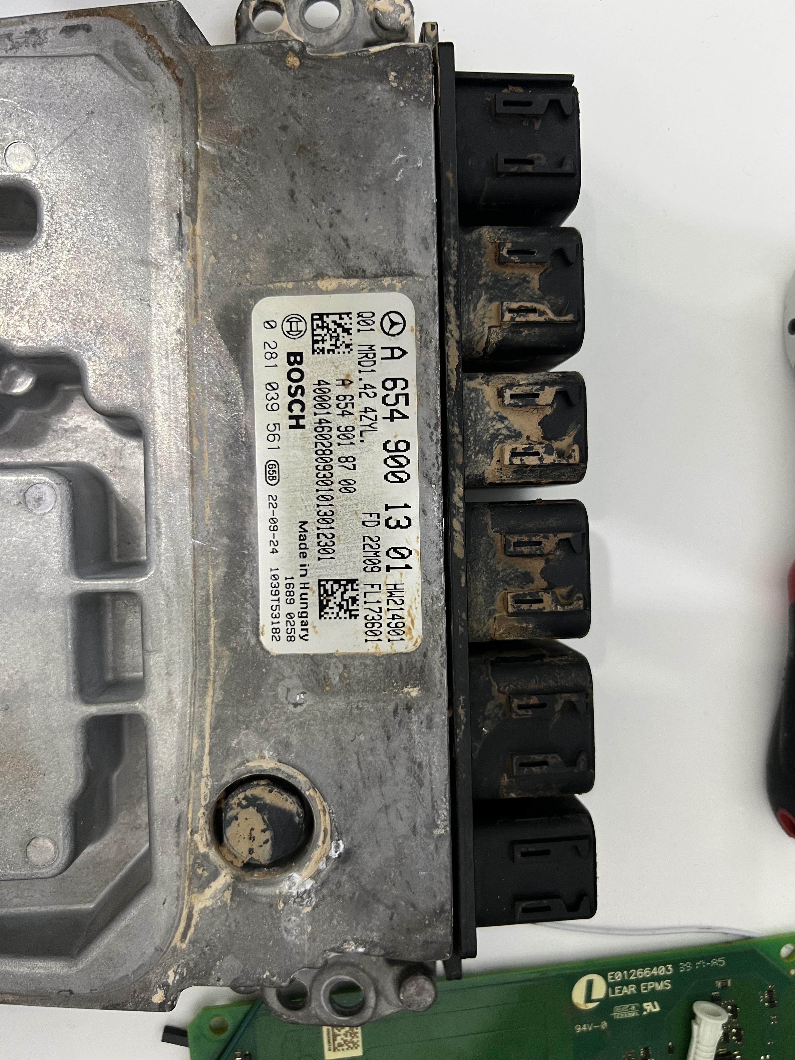

Kacz 16 Опубликовано 12 апреля Поделиться Опубликовано 12 апреля Доброго, мужики можите підказати що за тип? Хочу мультипрогом попробувати! Дякую 2 хвилини назад, Kacz сказав: Доброго, мужики можите підказати що за тип? Хочу мультипрогом попробувати! Дякую 🙏 вибачайте не замітив що це MRD1 🫢 dem4enkosv87 1 Цитата Ссылка на комментарий Поделиться на другие сайты Поделиться
Kacz 16 Опубликовано 12 апреля Поделиться Опубликовано 12 апреля 3 години назад, Kacz сказав: Доброго, мужики можите підказати що за тип? Хочу мультипрогом попробувати! Дякую 🙏 вибачайте не замітив що це MRD1 🫢 Security access failed! (If this error persists after multiple attempts,the data may be encrypted (modules after 2021) and currently not supported for reading)Connection failed! OPT PROTECTION ! Цитата Ссылка на комментарий Поделиться на другие сайты Поделиться
