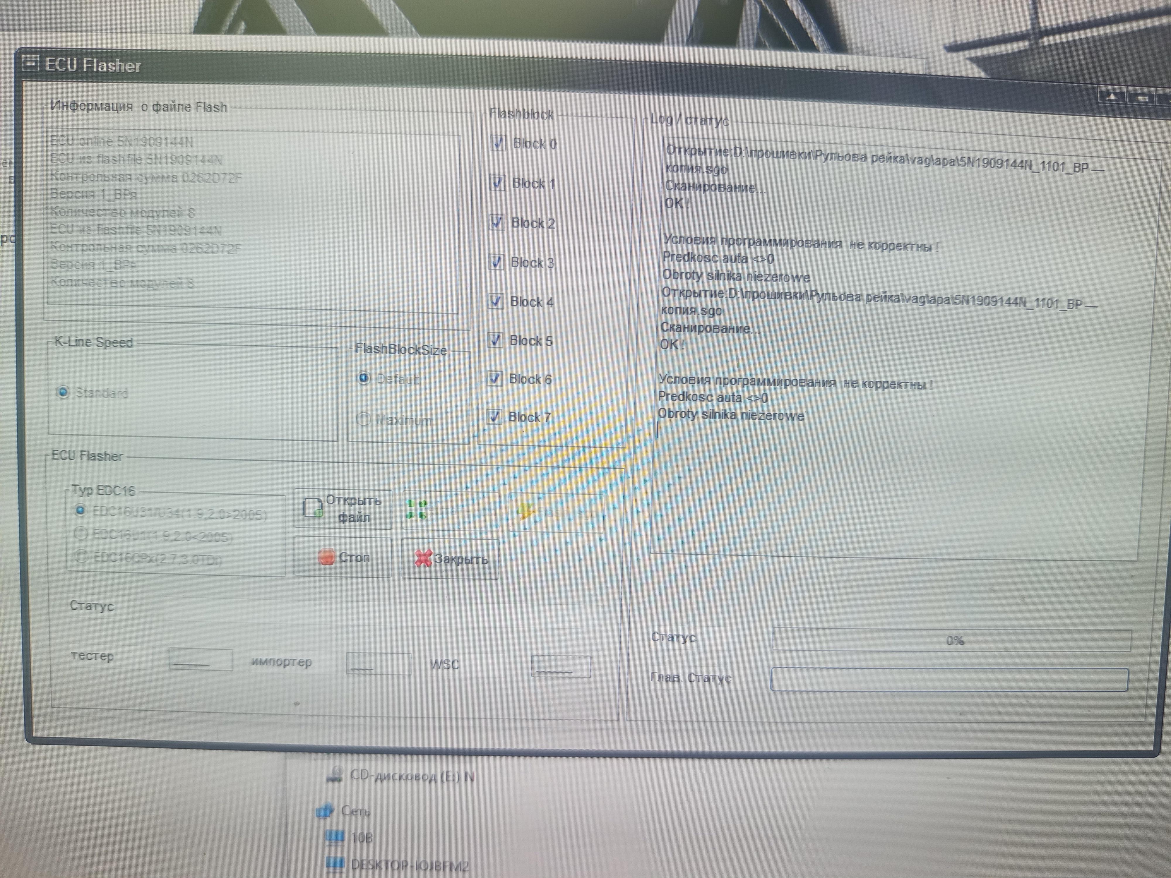

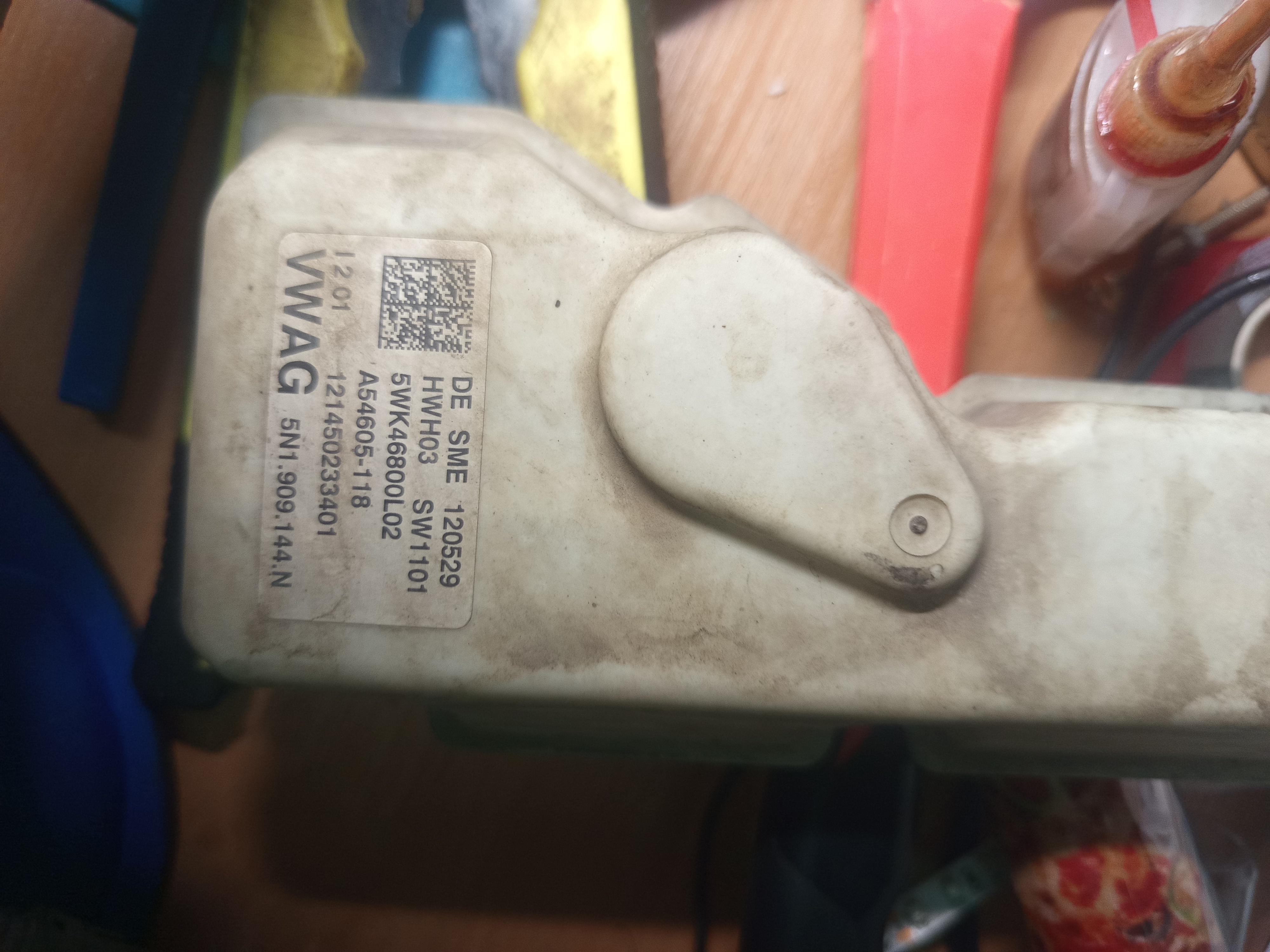

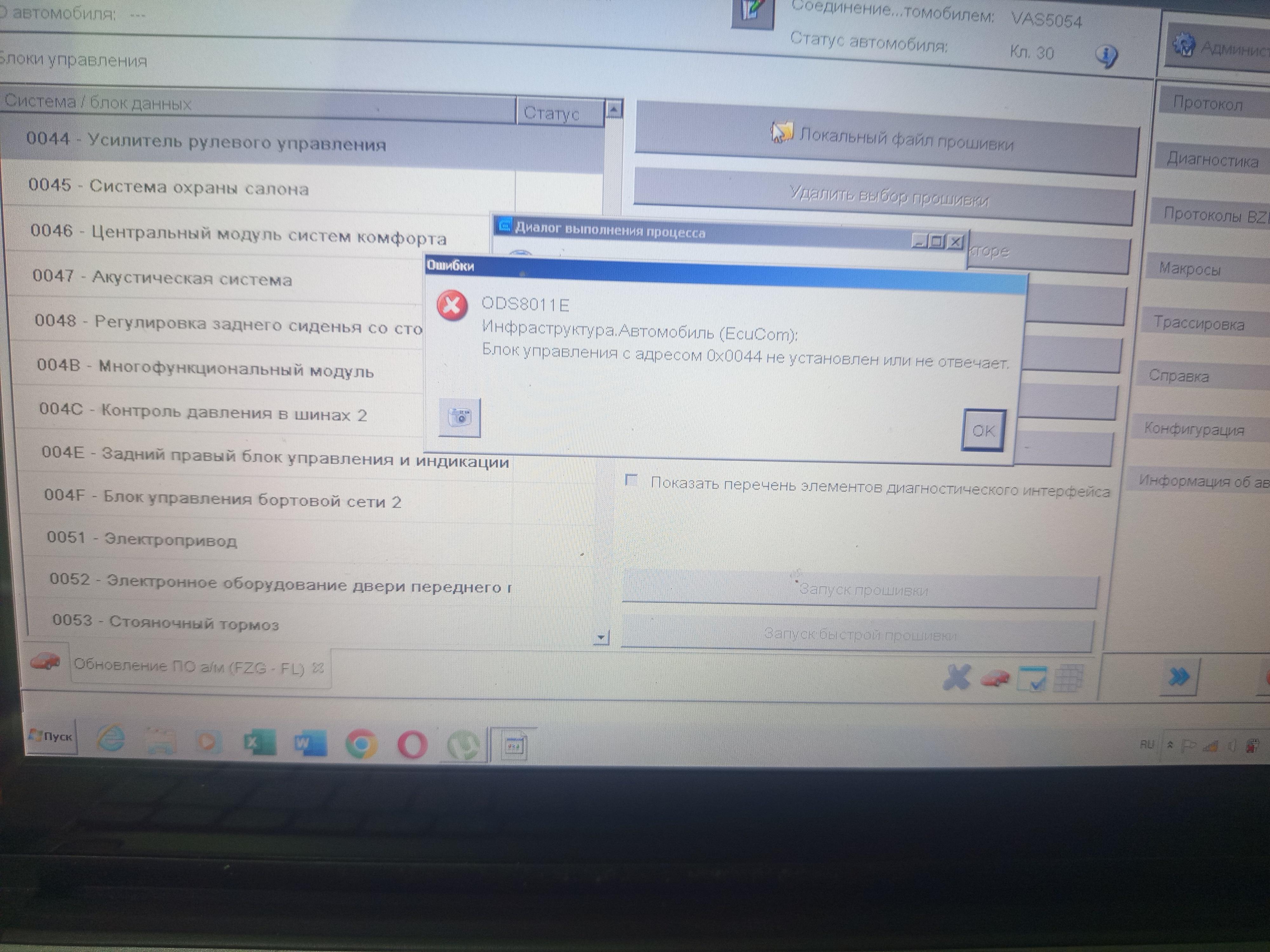

grecki 35 Опубликовано 19 марта Поделиться Опубликовано 19 марта Доброго вечера. Ошибка 0003. Подскажите пожалуйстп почему на столе не хочет прошиватся vcp, но надиагностику выходит. А при подключении одисом. Невидит блок? Ссылка на комментарий Поделиться на другие сайты Поделиться
