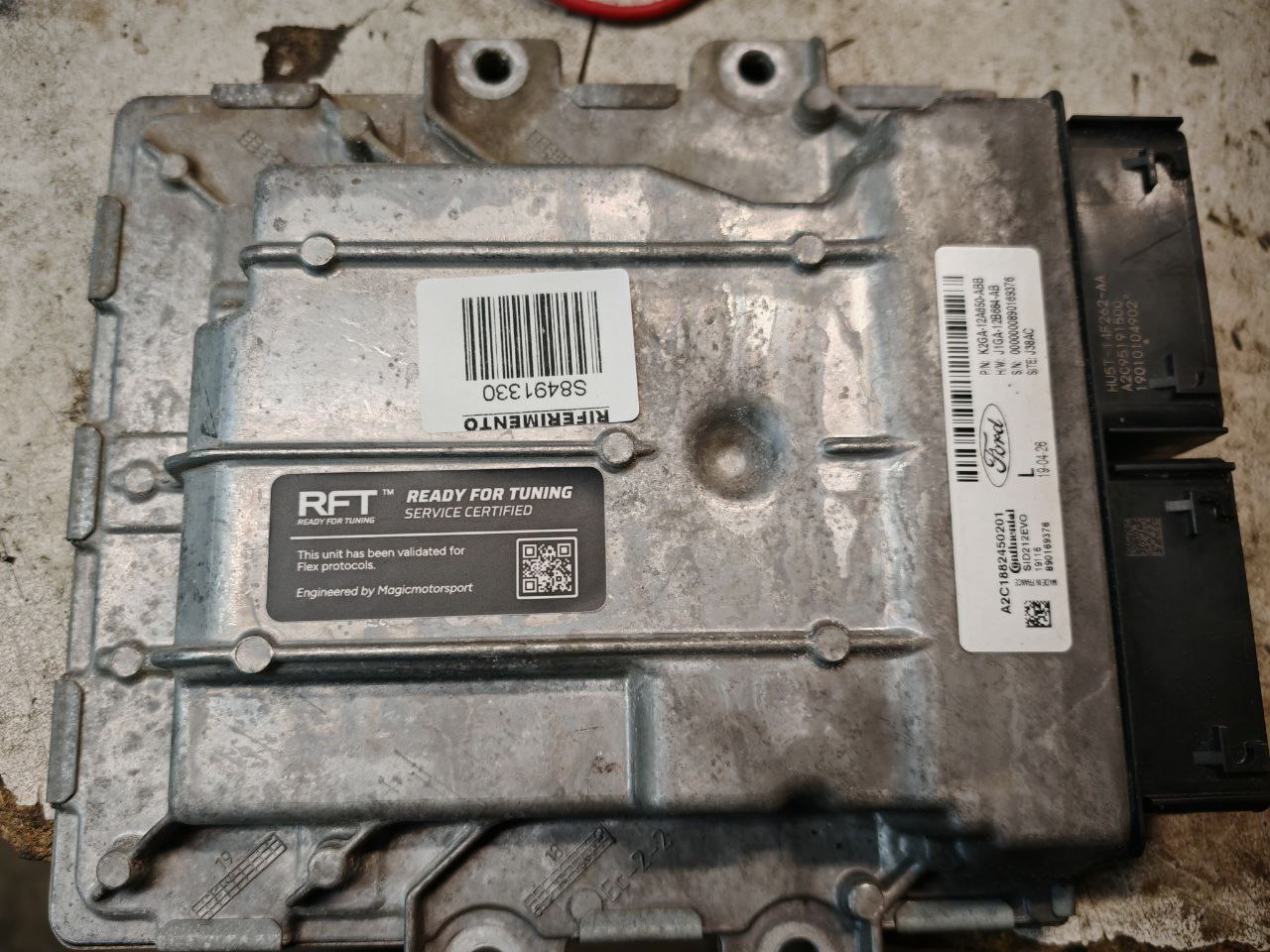

SpecX 225 Опубликовано 28 июня, 2023 Поделиться Опубликовано 28 июня, 2023 Ford Transit 2.0TDCi 2019 SID212EVO Ищу человека в Украине которому можно отправить блок для SCR OFF Ссылка на комментарий Поделиться на другие сайты Поделиться

RSA1976 539 Опубликовано 26 апреля, 2024 Поделиться Опубликовано 26 апреля, 2024 Транзит 2019 года, 2.0. Блок SID212EVO A3C01265902 JK21-12A650-AB - пока ещё нет решений, чем читать-записывать (удаление сажевика и мочевины)? Ссылка на комментарий Поделиться на другие сайты Поделиться
SpecX 225 Опубликовано 26 апреля, 2024 Автор Поделиться Опубликовано 26 апреля, 2024 24 минуты назад, RSA1976 сказал: Транзит 2019 года, 2.0. Блок SID212EVO A3C01265902 JK21-12A650-AB - пока ещё нет решений, чем читать-записывать (удаление сажевика и мочевины)? нет RSA1976 1 Ссылка на комментарий Поделиться на другие сайты Поделиться
chipauto 1 188 Опубликовано 30 апреля, 2024 Поделиться Опубликовано 30 апреля, 2024 В 28.06.2023 в 12:42, SpecX сказал: Ford Transit 2.0TDCi 2019 SID212EVO Ищу человека в Украине которому можно отправить блок для SCR OFF добрый вечер .пока ничем и никак Rusik UA 1 Ссылка на комментарий Поделиться на другие сайты Поделиться
