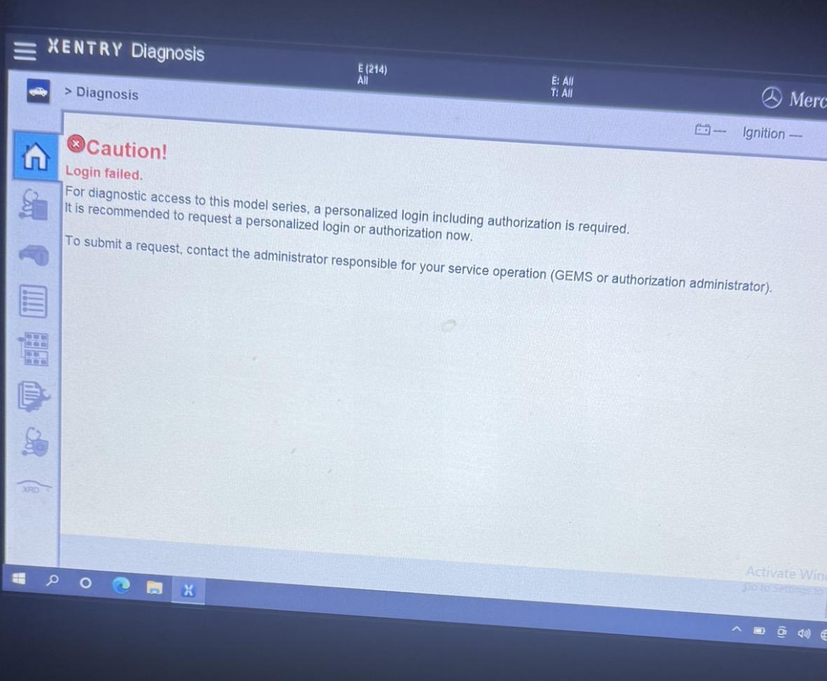

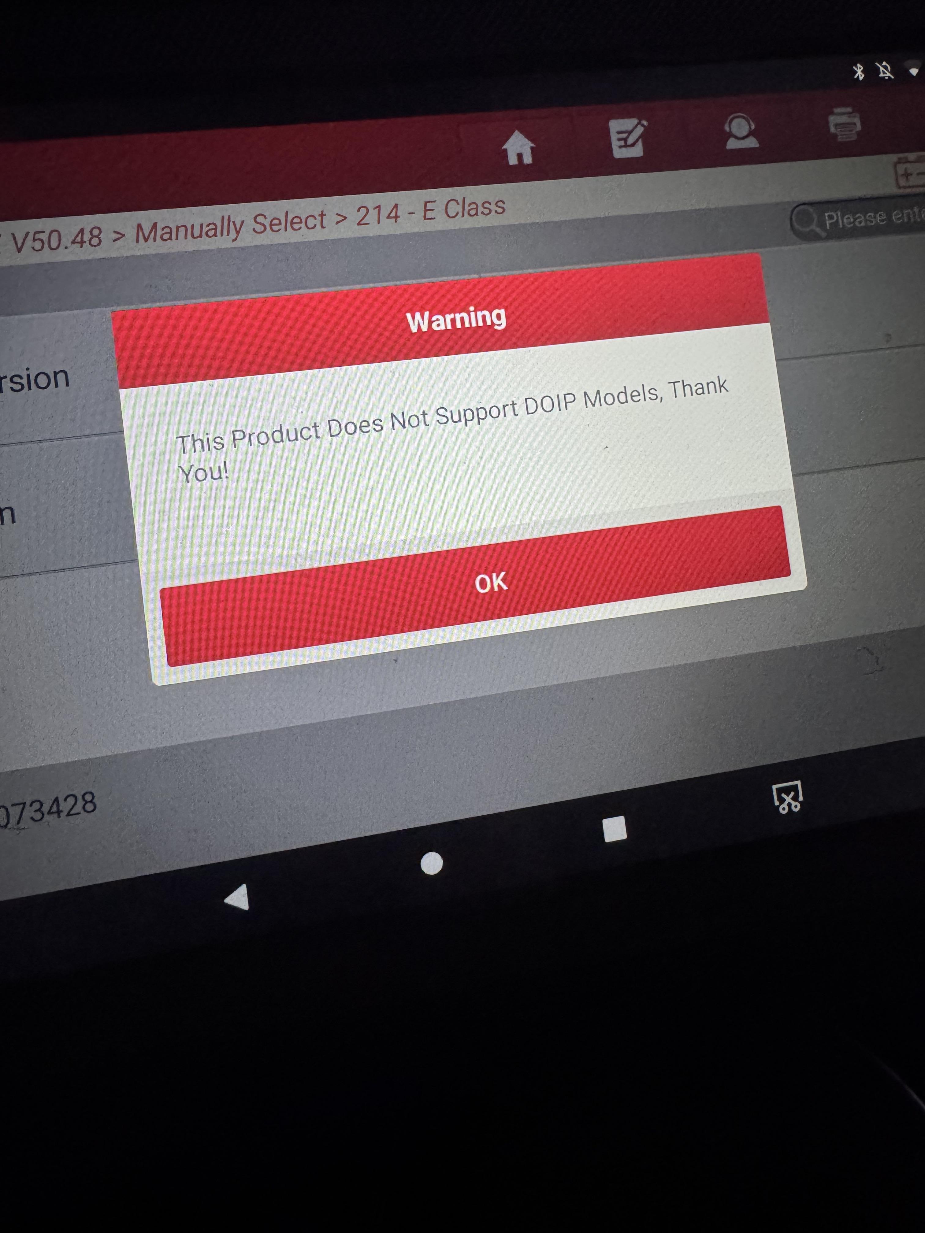

MASTER CLASS 996 Опубликовано 23 ноября Автор Поделиться Опубликовано 23 ноября Bosch KTS 560 подружил с Xentry Pass Thry,работает нормально без проблем,пользуюсь давно,Но не пойму одного как бит при авто с Doip?KTS заявлено что поддерживает Doip протокол,но при этом у него нет разема для интернет,вопрос куда подключить кабель Ethernet,в комплекте нет конечно его,в ноутбук есть разем,в оригинале C6 вижу есть разема Ethernet,при подключение к авто W214 2024г через OBD порт авто и с кабелем USB на ноутбук,вот такой сообщение,не пойму это проблема в Doip или надо авторизованную лицензию ксентри? Ссылка на комментарий Поделиться на другие сайты Поделиться
wagner 323 Опубликовано 23 ноября Поделиться Опубликовано 23 ноября В 13.07.2019 в 21:53, hexguru сказал: есть конечно ограничения на поддерживаемые протоколы, где то костыли нужны чтоб заработало. Нету их почти. Адаптер нужент просто. Pathtrue версия работает идеально со сканматиком например. А ктс560 вообще офиц рекомендован мерседесом для пастру. 2 часа назад, MASTER CLASS сказал: Bosch KTS 560 подружил с Xentry Pass Thry,работает нормально без проблем,пользуюсь давно,Но не пойму одного как бит при авто с Doip? Я тебе в личку ответил. И втот еще раз - ктс560 не работает по doip c ксентри. Точка. Единственный недостаток пасстру версии ксентри - флэширование мультимедиа не поддерживает намнекоторых моделях. И все. И еще маленькое дополнение: - этот зеленый адаптер реально „made in Germany“. Когда у меня не было нового mb vci, он очень сильно выручал с doip. MASTER CLASS 1 Ссылка на комментарий Поделиться на другие сайты Поделиться
