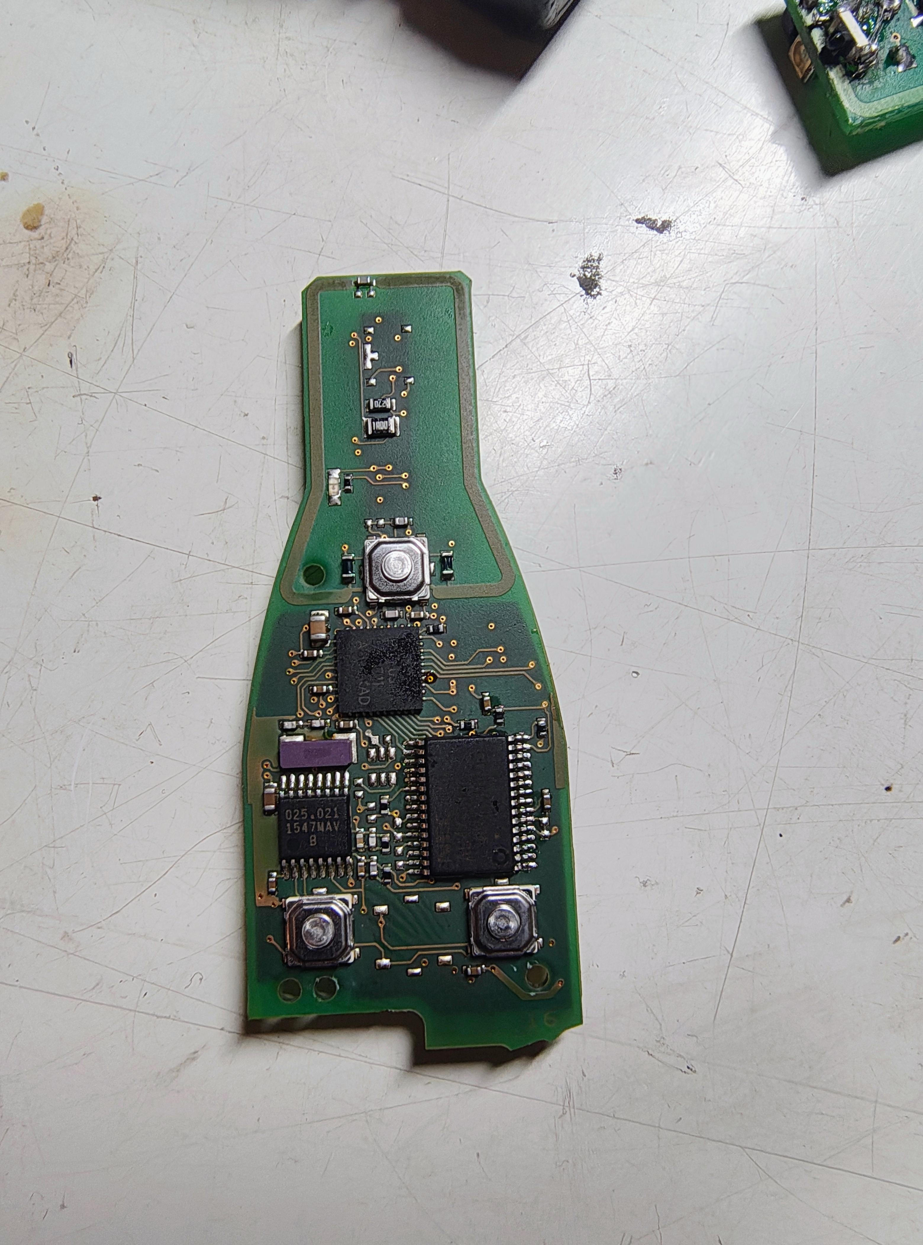

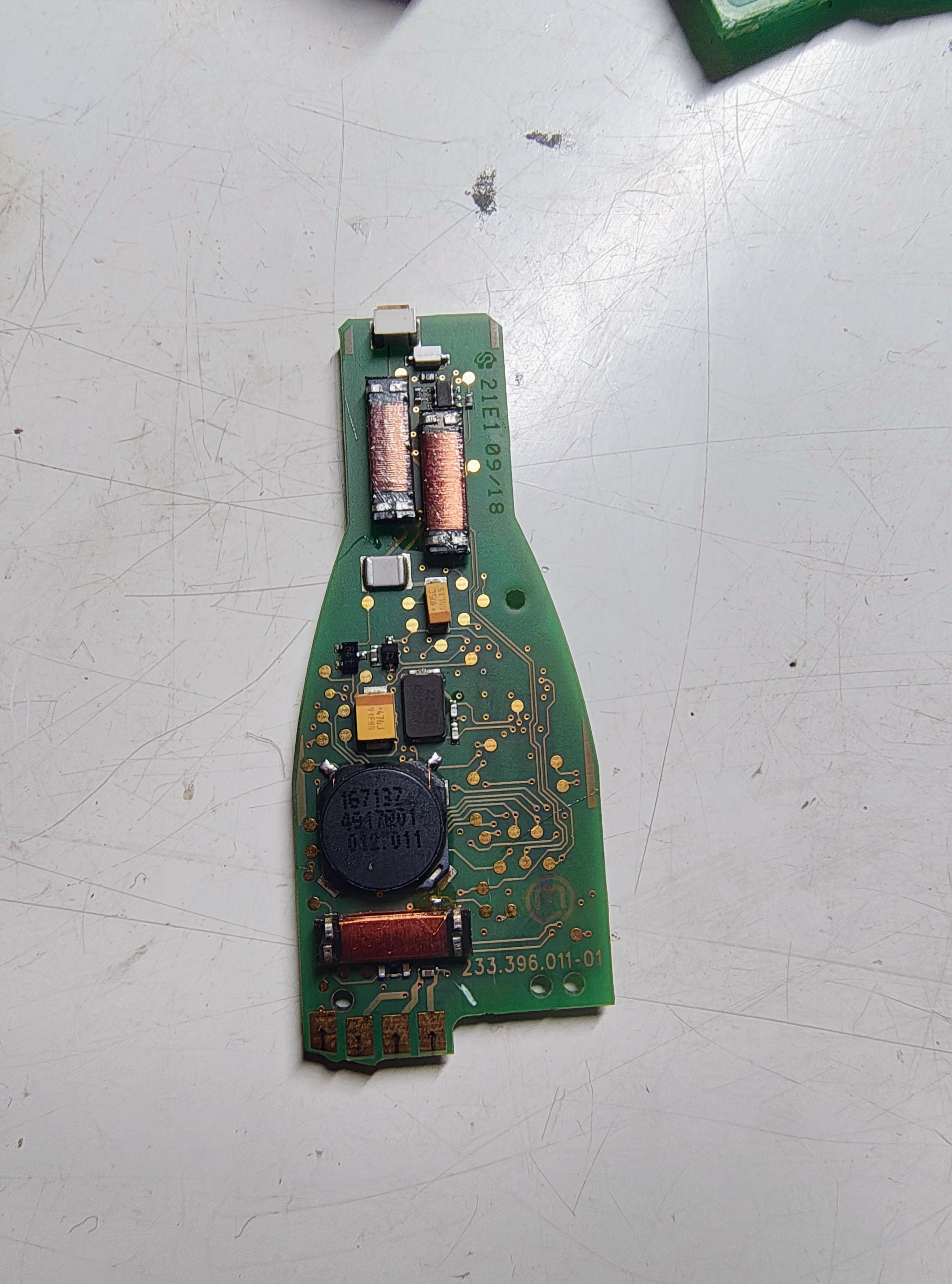

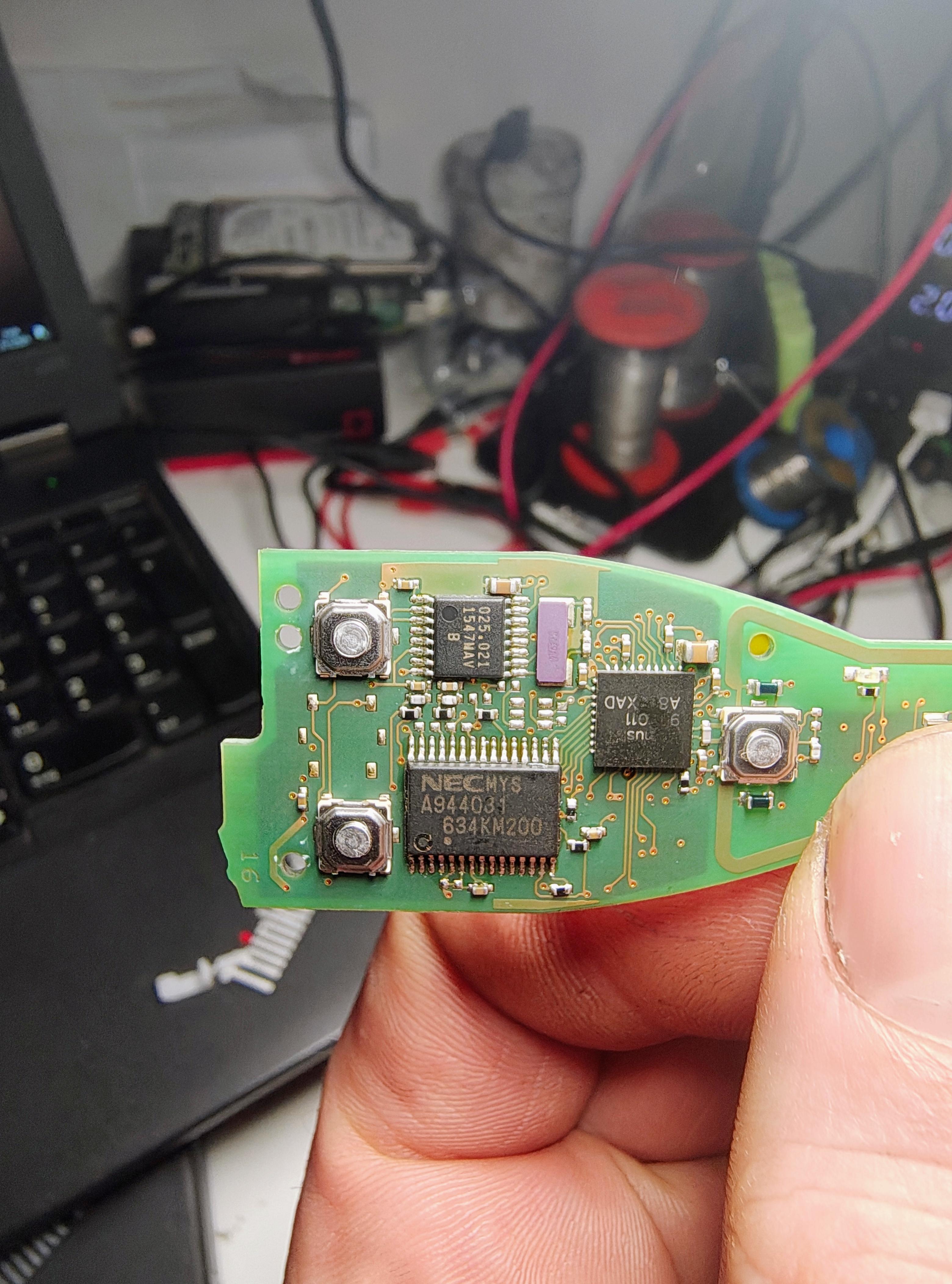

vadik.exb 100 Опубликовано 30 марта Поделиться Опубликовано 30 марта Подскажите насобиралось таких ключей оригинальних. Они одноразовые? Ссылка на комментарий Поделиться на другие сайты Поделиться
marti88 8 Опубликовано 31 марта Поделиться Опубликовано 31 марта 19 часов назад, vadik.exb сказал: Подскажите насобиралось таких ключей оригинальних. Они одноразовые? Ори овальный BGA можно только ворон сбивать, либо использовать вместе с дампом замка, от которого они были, но не рекомендую. Шары на чипах отваливаются при установке 2032 батарейки и даже просто так... Ссылка на комментарий Поделиться на другие сайты Поделиться
vadik.exb 100 Опубликовано 31 марта Поделиться Опубликовано 31 марта 19 минут назад, marti88 сказал: Ори овальный BGA можно только ворон сбивать, либо использовать вместе с дампом замка, от которого они были, но не рекомендую. Шары на чипах отваливаются при установке 2032 батарейки и даже просто так... Понял будут дети гратись Ссылка на комментарий Поделиться на другие сайты Поделиться

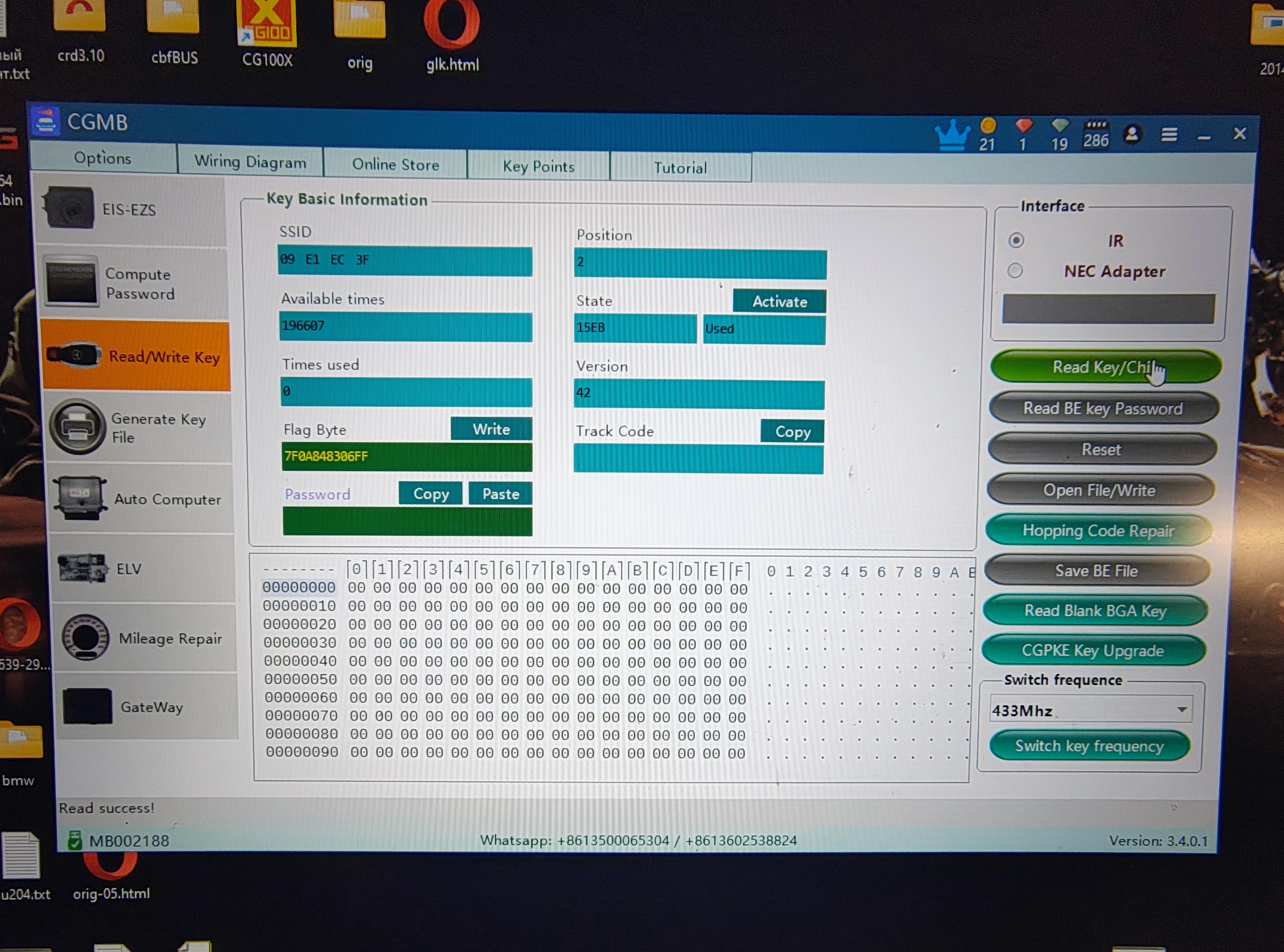

vadik.exb 100 Опубликовано 23 августа Поделиться Опубликовано 23 августа Сегодня имел работу по привязке зашолки. Старая вишла с чата. Емулятор cgdi. Читаю замок все хорошо сохраняю. Пароль добиваю. Стираю замок привязую зашолку все хорошо и тут у меня все ключи красние и замок не активирован. Пароль активации есть нажимаю актив а он пишет у вас нет ключей рабочих. Там есть пункт включить ключ никакую. Открыл сохранённый дамп записал в замок и он принял ключ. Вопрос почему после сброса замка все ключи выключились? Ссылка на комментарий Поделиться на другие сайты Поделиться
den5 265 Опубликовано 23 августа Поделиться Опубликовано 23 августа Потому-что ты его сбросил Ссылка на комментарий Поделиться на другие сайты Поделиться
Bad 69 Опубликовано 24 августа Поделиться Опубликовано 24 августа 18 часов назад, vadik.exb сказал: Почему после сброса замка все ключи выключились? Как всегда в вопросе ответ. Ну, и "сброс" не равно "стирание", надо заранее договориться о дефинициях как всегда. Ссылка на комментарий Поделиться на другие сайты Поделиться
vadik.exb 100 Опубликовано 24 августа Поделиться Опубликовано 24 августа Сбрасивал чтобы защёлку привязать. А как в нормальном режиме это делать? Чтоб ключи на месте били? Ссылка на комментарий Поделиться на другие сайты Поделиться
autorusla 44 Опубликовано 26 августа Поделиться Опубликовано 26 августа Нужно в емулятор защелки прописывать нужные данные,и синхру потом делать,а ezs ненадо стирать. У Cgdi много видосиков по работе с прибором в yоutube. Ссылка на комментарий Поделиться на другие сайты Поделиться
AzarOF 347 Опубликовано 6 сентября Поделиться Опубликовано 6 сентября В 24.08.2025 в 20:43, vadik.exb сказал: Сбрасивал чтобы защёлку привязать. А как в нормальном режиме это делать? Чтоб ключи на месте били? Не нужно замок теребить ))) У тебя же справка есть в программе https://www.cg100iii.com/guide/Replace_ELV_Simulator_EN.pdf Ссылка на комментарий Поделиться на другие сайты Поделиться
vadik.exb 100 Опубликовано 6 сентября Поделиться Опубликовано 6 сентября 1 час назад, AzarOF сказал: Не нужно замок теребить ))) У тебя же справка есть в программе https://www.cg100iii.com/guide/Replace_ELV_Simulator_EN.pdf Спасибо я тупанул. Зашолку по дампу замка можно ж сделать. AzarOF 1 Ссылка на комментарий Поделиться на другие сайты Поделиться
