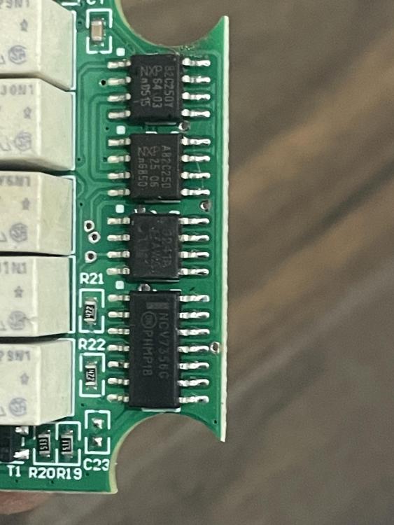

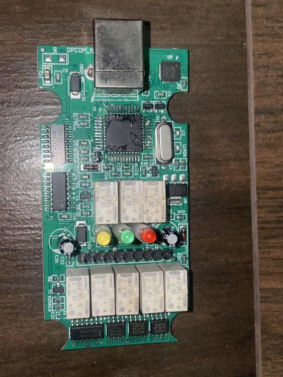

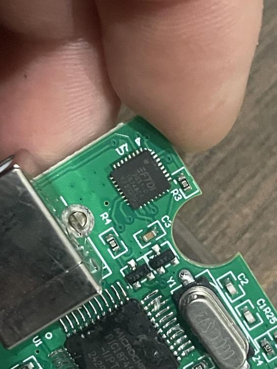

alexandr51@ 0 Опубликовано 16 февраля, 2022 Поделиться Опубликовано 16 февраля, 2022 Добрый день. Обзаведясь чипсофтовским адаптером, решил поиздеватсья над китайским опкомом. 1.95. фото платы чип с виду не шлифованный перемаркированный. всё качественно. ftdi - ft232rq. пробовал понизить прошивку до оригинальной версии. лег адаптер. что имею - ftdi шьется. причем и с изменением pid( ставил и 6001 и 4f50). после передергивания и перестановки драйверов пид сохраняется. прошивки не заливаются ни opcomloader ни ocflasher. при этом оцфлешер при выборе залить только бутлоадер(нижний пункт выбора) выдает что всё ок, прошился. опкомлоадер при попытке залить прошивку (1.45, 1.67) меняет pid ранее настроенный в mprog. т.е. ftdi жив. сам чим неясно жив или нет. раз оцфлешер в него бут заливает, значит жив? почему прошивка далее не идет? Ссылка на комментарий Поделиться на другие сайты Поделиться
