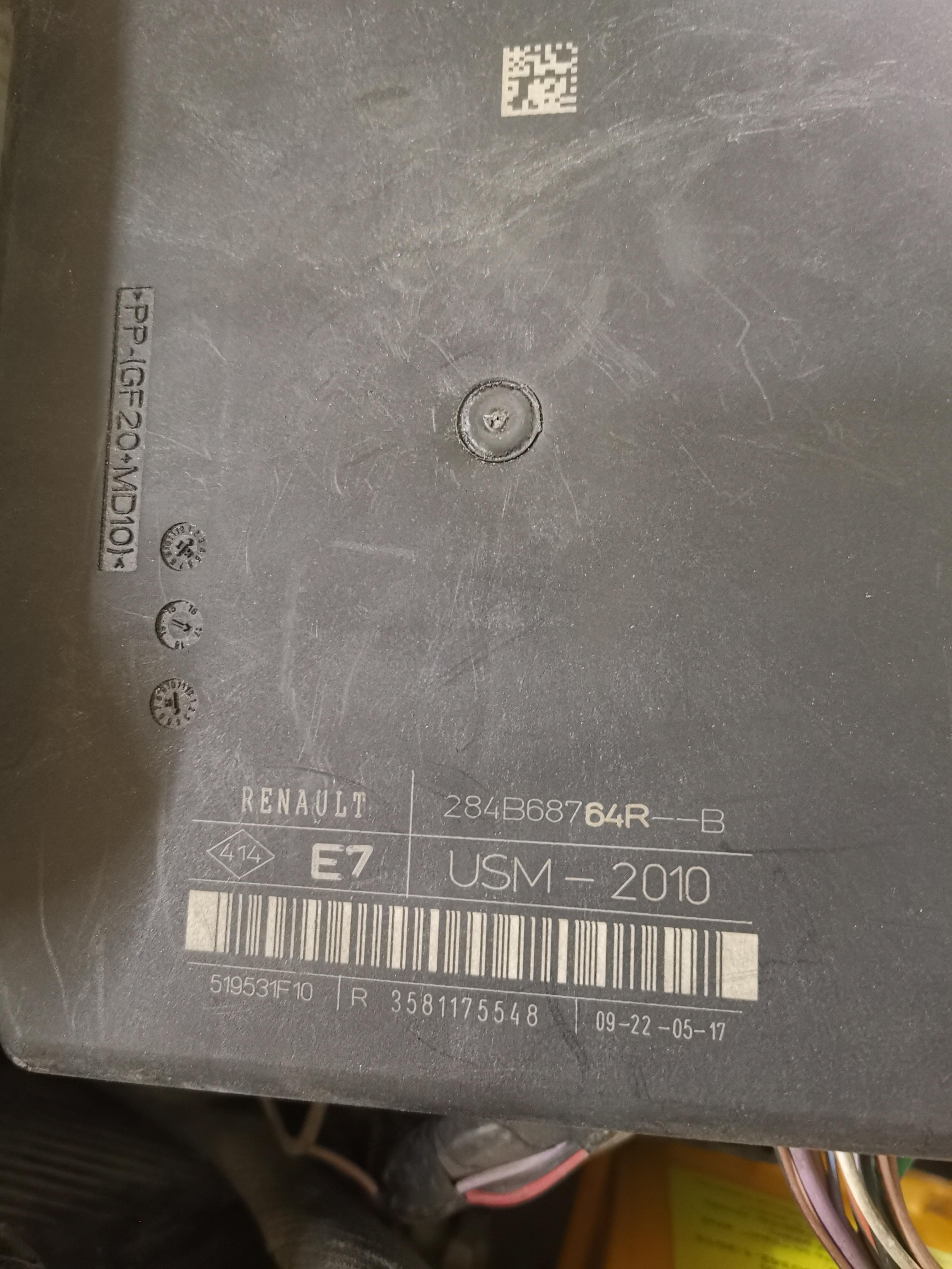

Sander 17 Опубликовано 4 мая Поделиться Опубликовано 4 мая Всем привет, поделитесь схемой кондиционера Renault Kangoo 2017г. Авто с завода в комплектации без кондиционера, пытаюсь разобраться с подключением, пока удалось подружить компрессор и вентилятор с блоком USM (тест исполнителей муфта кондиционера и обе скорости вентилятора - ок) Ссылка на комментарий Поделиться на другие сайты Поделиться

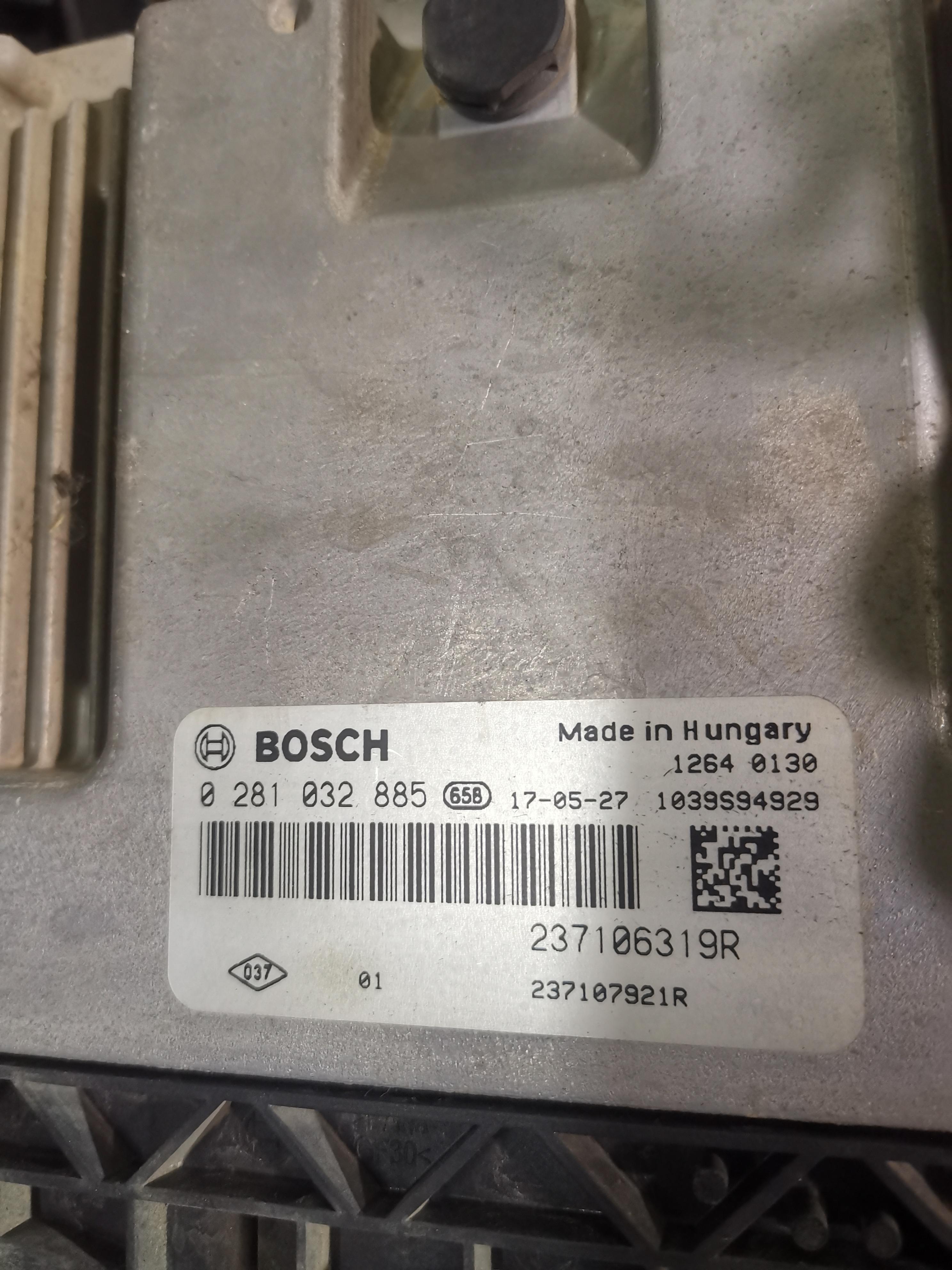

Sander 17 Опубликовано 5 мая Поделиться Опубликовано 5 мая 16 часов назад, Sander сказал: Всем привет, поделитесь схемой кондиционера Renault Kangoo 2017г. Авто с завода в комплектации без кондиционера, пытаюсь разобраться с подключением, пока удалось подружить компрессор и вентилятор с блоком USM (тест исполнителей муфта кондиционера и обе скорости вентилятора - ок) Нужна распиновка ЭБУ двигателя (пины подключения датчика давления хладогента) Ссылка на комментарий Поделиться на другие сайты Поделиться
KostaDiagnosta 267 Опубликовано 5 мая Поделиться Опубликовано 5 мая 52 минуты назад, Sander сказал: Нужна распиновка ЭБУ двигателя (пины подключения датчика давления хладогента) Держи, EDC17C84 ДатчикФреона.pdf Sander 1 Ссылка на комментарий Поделиться на другие сайты Поделиться

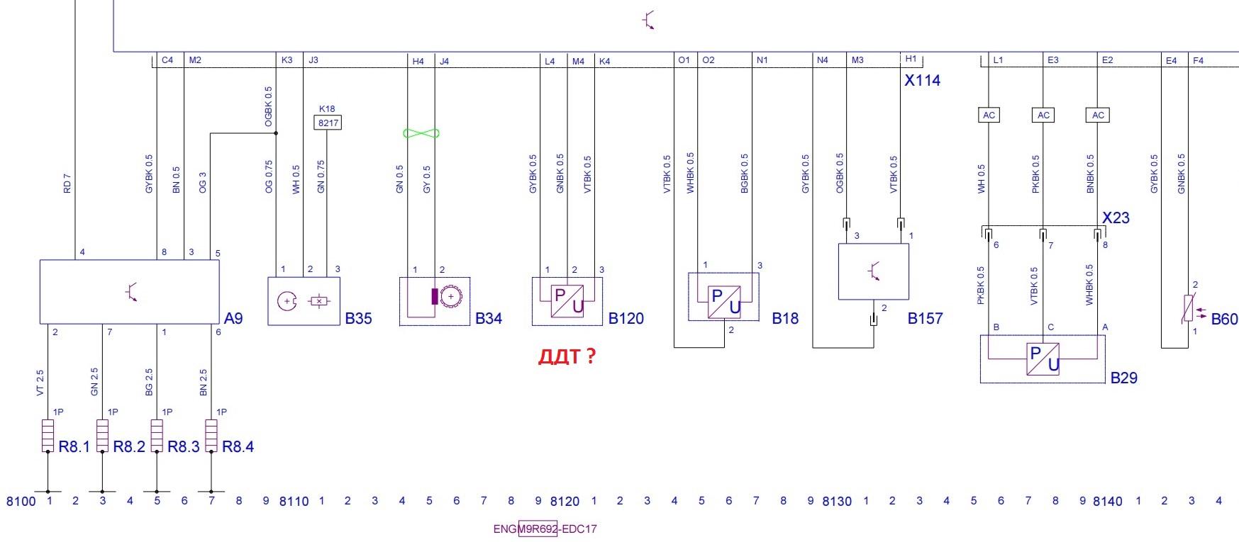

PWPetro 6 Опубликовано 12 ноября Поделиться Опубликовано 12 ноября Доброго времени суток. Нужна помощь по распиновке ЭБУ Renault Kango 2015 1.5 dci Edc17c42. Очень нужно выводы по датчику давления топлива. VF1KW28B553175197 Вроде нашел. Средний разъем на ЭБУ. L4; M4: K4 не наблюдаю массы ни на одном из этих выводов. Думаю на L4 должна быть масса. Ссылка на комментарий Поделиться на другие сайты Поделиться
Виджар 1 268 Опубликовано 13 ноября Поделиться Опубликовано 13 ноября Kangoo 2 (2015) схема ЭБУ системы впрыска K9K608 SSTOST.PDF PWPetro 1 Ссылка на комментарий Поделиться на другие сайты Поделиться
