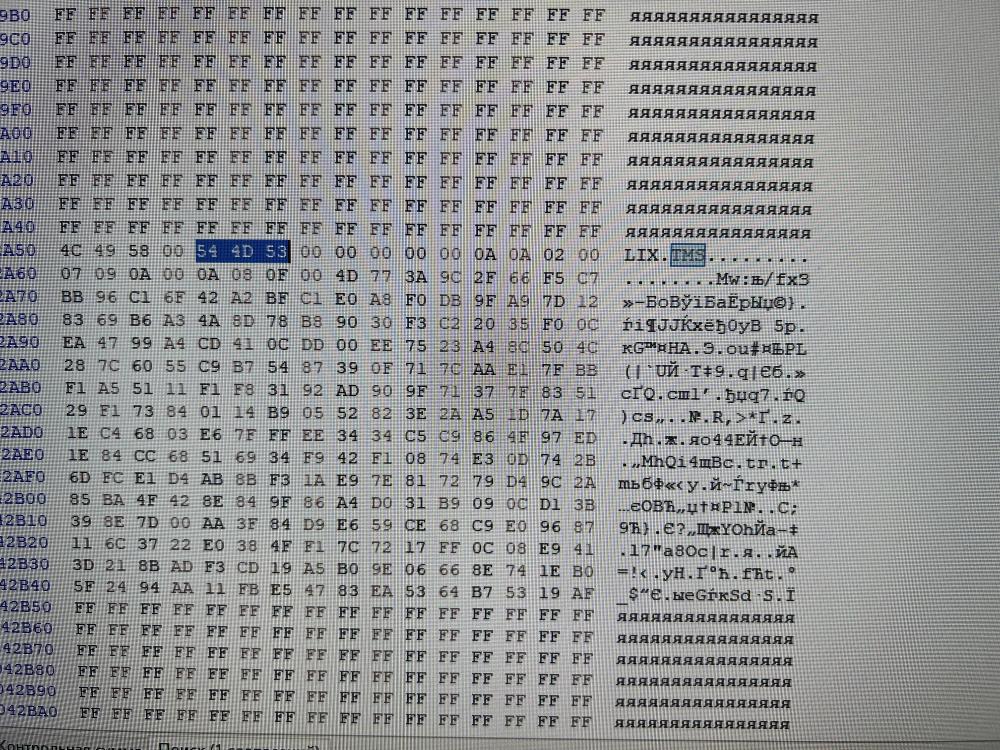

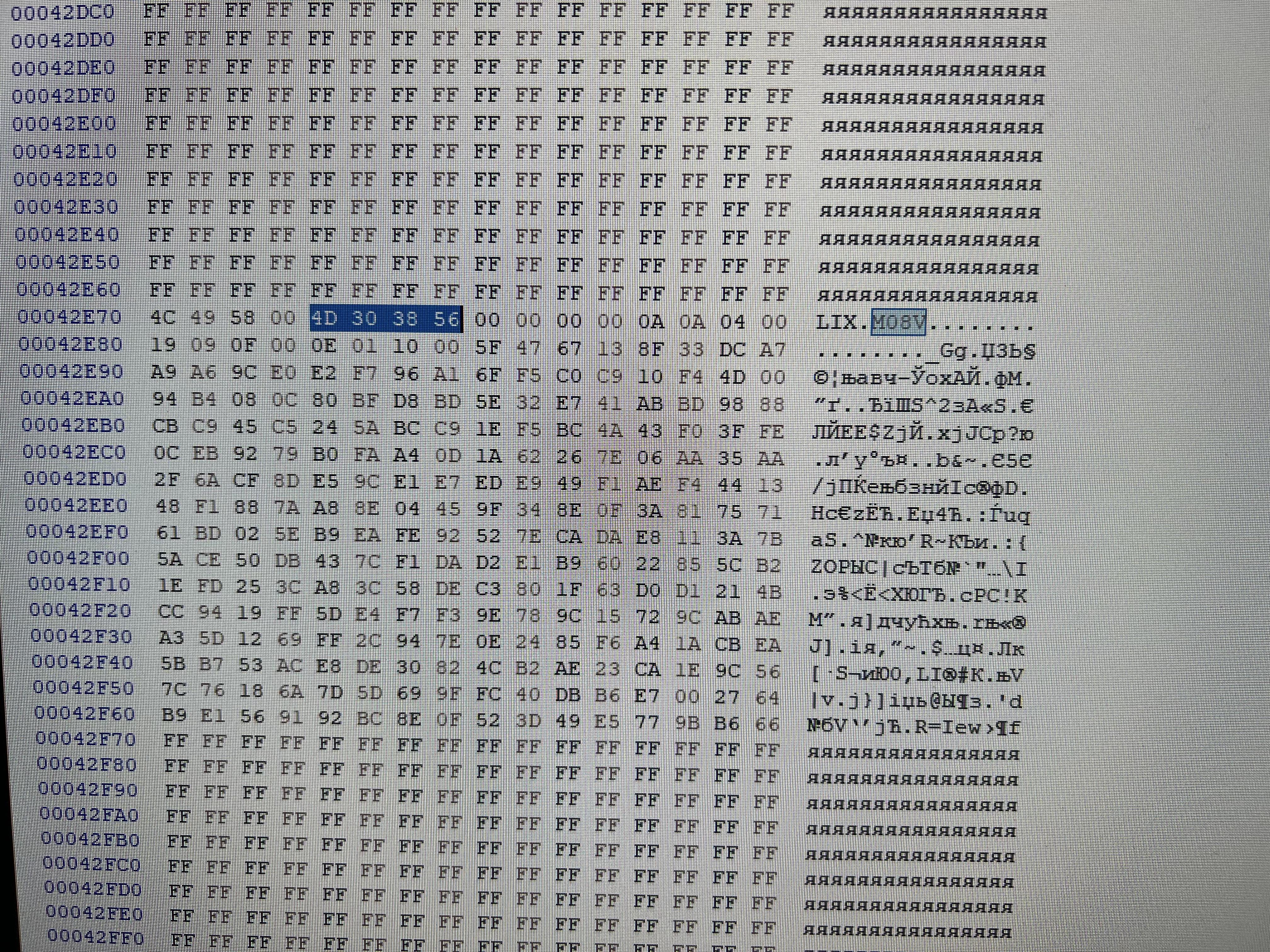

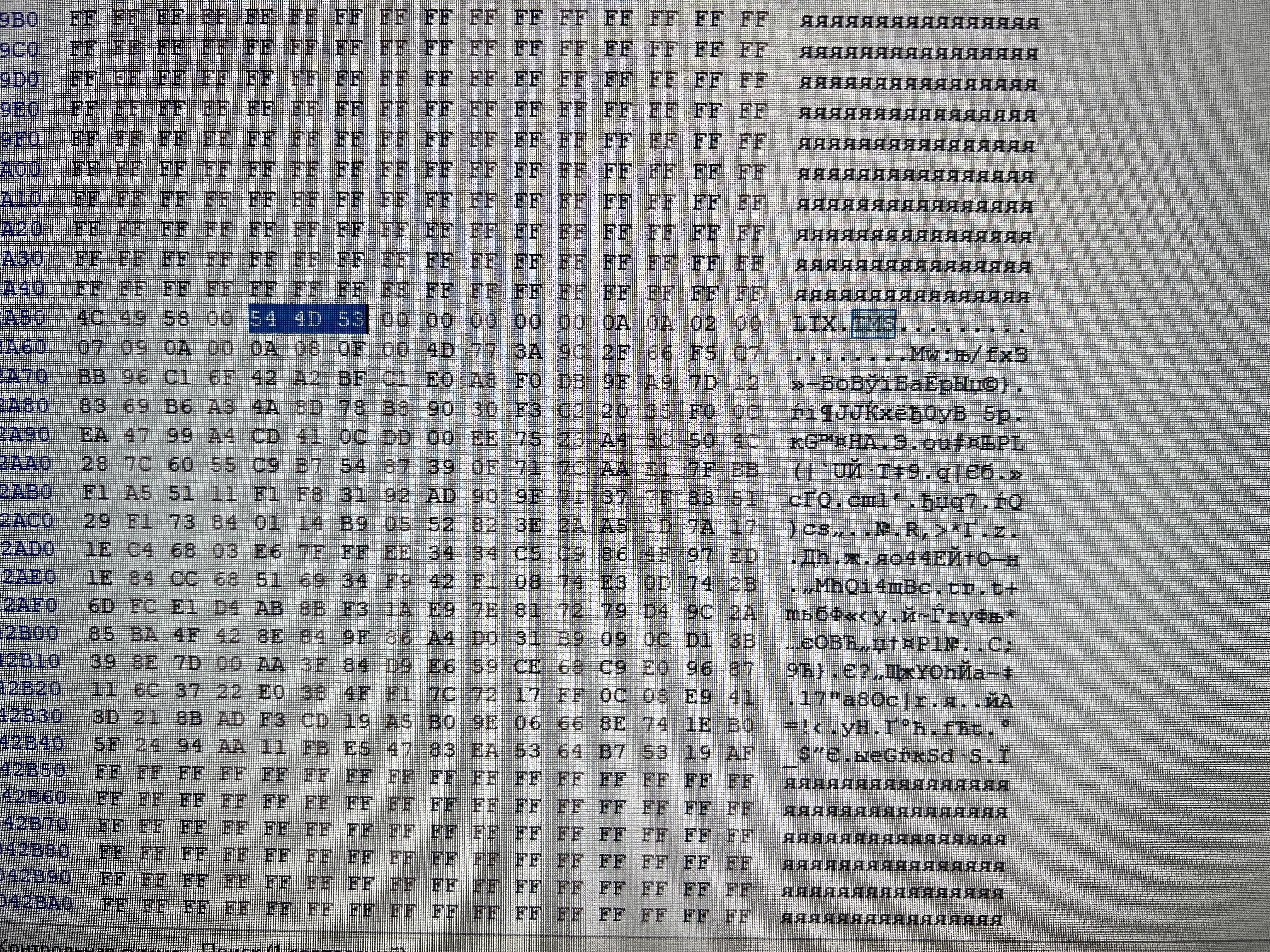

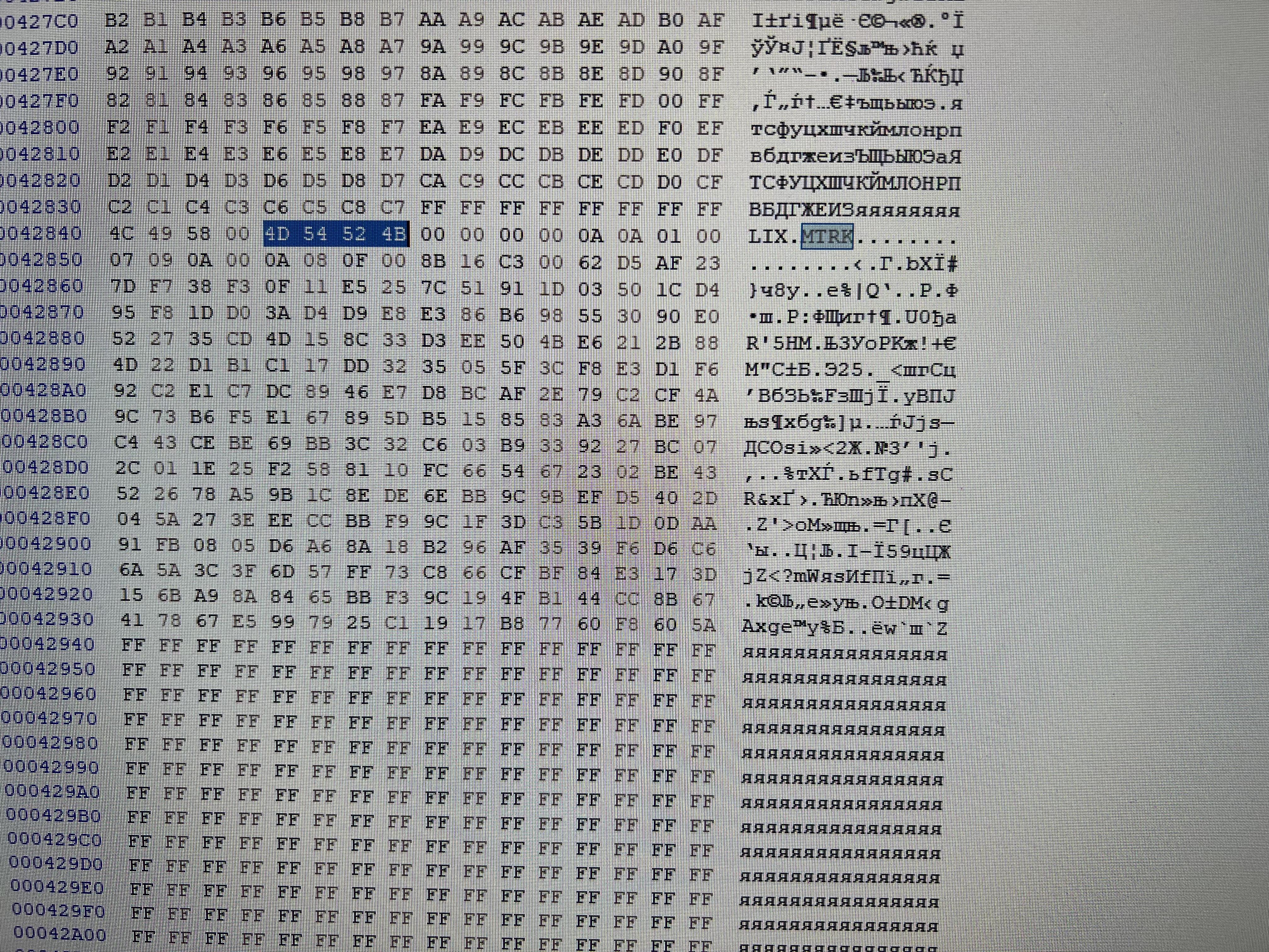

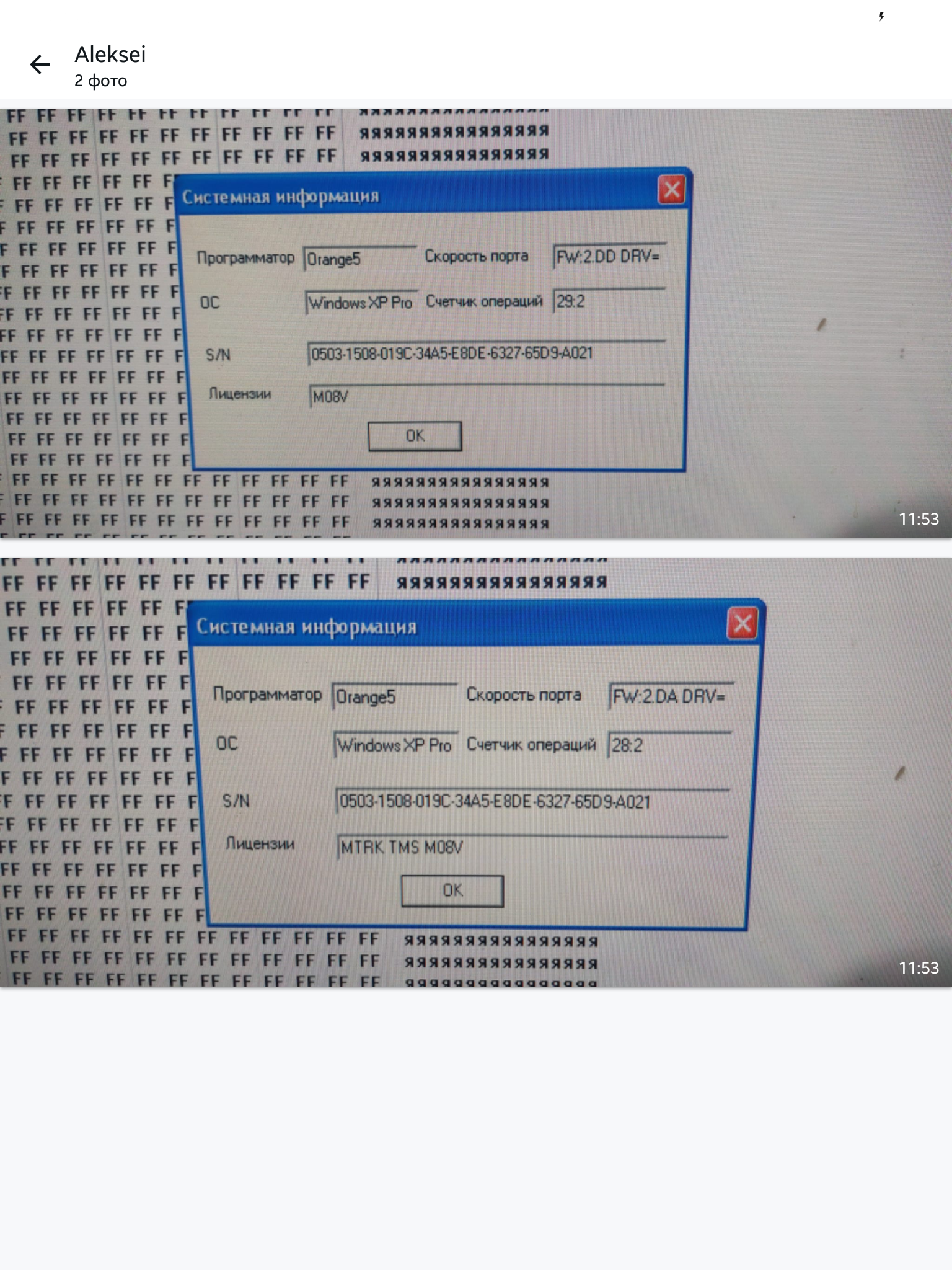

lehaniva 1 Опубликовано 3 мая Поделиться Опубликовано 3 мая Заказал с cn: A021,...пришёл как и сказано выше, только M08V. В таком варианте он вообще никакие моторолы не читает, команды не активны. Перекинул микру АТ45DB041 с прибитого программатора с таким же серийником, все пришло в норму. Дальше, спросил у Романа(Romario) дамп от такого-же серийника. Сдесь выкладывали, но у меня нет доступа. Залил дамп в " недописанную" микру. Вернул её на место где и была. Далее проверил на дежурной закрытой 705В16, всё работает. На скрине, было/стало. На 69 странице, Kadzak выложил дамп с лицензиями на А021. Двухплатный, одноплатный вариант программатора, без разницы. Ссылка на комментарий Поделиться на другие сайты Поделиться

Zidan 11 Опубликовано 3 мая Поделиться Опубликовано 3 мая 53 минуты назад, lehaniva сказал: Заказал с cn: A021,...пришёл как и сказано выше, только M08V. В таком варианте он вообще никакие моторолы не читает, команды не активны. Перекинул микру АТ45DB041 с прибитого программатора с таким же серийником, все пришло в норму. Дальше, спросил у Романа(Romario) дамп от такого-же серийника. Сдесь выкладывали, но у меня нет доступа. Залил дамп в " недописанную" микру. Вернул её на место где и была. Далее проверил на дежурной закрытой 705В16, всё работает. На скрине, было/стало. На 69 странице, Kadzak выложил дамп с лицензиями на А021. Двухплатный, одноплатный вариант программатора, без разницы. А зачем допиливать дамп если он уже был в донорской епром после перекидки которого все пришло в норму? Ссылка на комментарий Поделиться на другие сайты Поделиться
lehaniva 1 Опубликовано 3 мая Поделиться Опубликовано 3 мая 11 минут назад, Zidan сказал: А как в 5c38 добавить m08v? Поделитесь 🤝 Думаю единственный вариант, купить второй отлом с серийником А021 1 минуту назад, Zidan сказал: А зачем допиливать дамп если он уже был в донорской епром после перекидки которого все пришло в норму? Ну в планах всётаки найти отдельно проц, и восстановить калеку. Ссылка на комментарий Поделиться на другие сайты Поделиться
