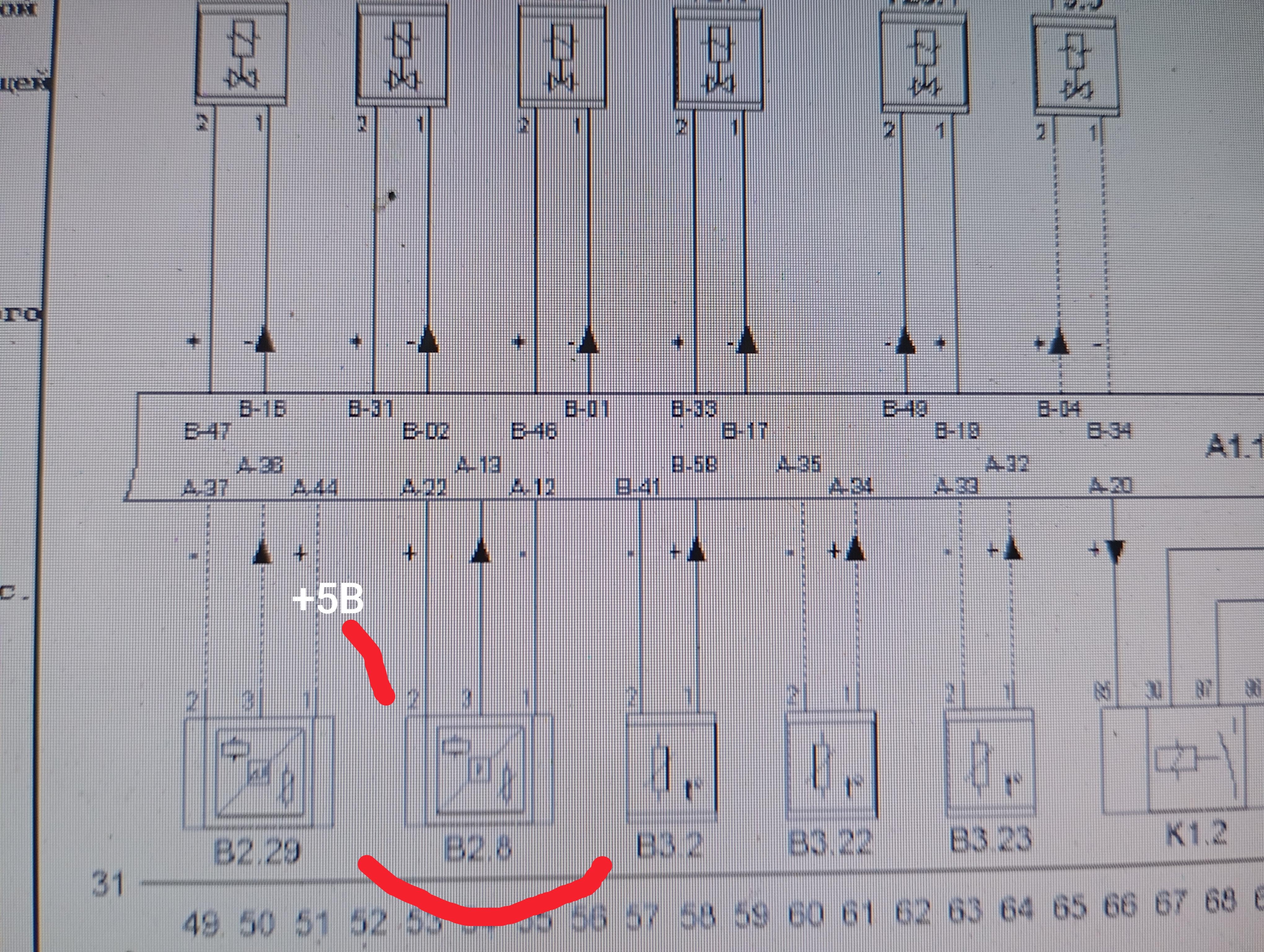

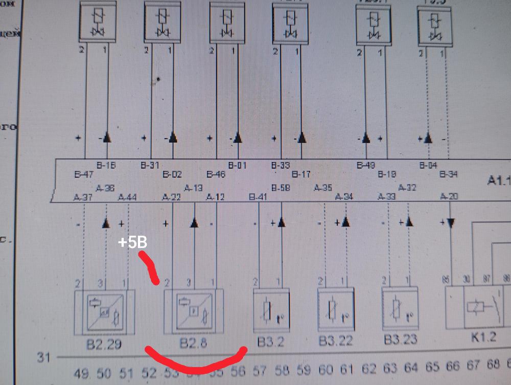

Vectra C 1.9 DTH не работает клима.
Доброго дня.
Есть такой зверек Signum, давление в системе есть, датчик давления заменен и новый и б.у с исправного авто,  проводка до ЭБУ проверена, питание есть, мозги edc16c9 заменены (клон)
На экране, в квадратике ставится отметка "вкл", мозгах двигателя состояние вкл, но в строке давления = 0 и клима не работает.
Мистика. Авто не мое (я Опеля не ремонтирую) но соседей механиков.
При этом, я не вижу блока климатконтроля и в комфорте, нет запроса на включение.
